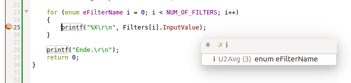

Tom schrieb:
> for (enum eFilterName i = 0; i < NUM_O
Was ich damit sagen wollte:
Zumindest mit QT Creator wird beim Debuggen der Wert von i als
Bezeichnung des enums und als Zahl angezeigt, wenn man i als enum
deklariert. Andere IDEs habe ich nicht ausprobiert.

den OOP-Interface Gedanken.
Was ich damit beschrieben will ist, dass das die Möglichkeit bietet,
Daten und "Methoden" auch in C relativ nah an einander zu binden. UND du
kannst sogar Stucts verschiedener Typen wegen der "Basisklasse"
hintereinander packen. Also du musst nicht zwingend in Arrays von
Structs eines bestimmten Typs denken.
Das SW Package wo die GrLib drin ist wäre z.B. TivaWare - wenn du es dir
tatsächlich ansehen willst. Es gibt sie auch für andere Prozessorfamilen
von TI wie MSP und AM335 - was dich aber Zwecks Verstehen und Reverse
Engineering vom FW nicht interessieren braucht.
Dumdi D. schrieb:
> Der Code ist nicht sicher. Es ist meiner Meinung nach nicht garantiert,
> dass zwischen den TFilterStructs keine Füllbytes angelegt werden. (Und
> damit springt der Ptr++ zu kurz
Wo sollen die unterschiedlichen Füllbytes denn herkommen? Wenn Ptr von
selben Typ ist wie die einzelnen Struct-Elemente dann gelten auch die
selben Alignment-Regeln.
