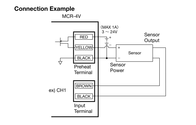

Der Datenlogger hat eine Pre- heat Funktion, die aber in meiner
Definition nicht zur Ausgabe eines Referenzsignales dient oder liege ich
da flasch?
Ich habe in Datenanhang mal ein Verbidungsbeispiel aus der
Bedinungsanleitung und das Datenblatt  angehängt.
