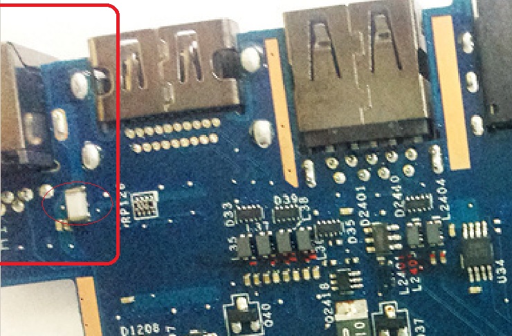

Hallo Leute,
folgende Frage hätte ich. Ich habe einen defekten Laptop dessen
Vorgeschichte ich leider nicht kennen und mich daher auf die Fehlersuche
begeben habe. Es handelt sich um einen Lenovo S531 - startet für 1 - 2
Sek. und dreht sich dann gleich wieder ab...aber das nur am Rande.
Meine eigentliche Frage bezieht sich auf den RJ 45
Anschluss...interessanterweise ist das (Metall)-Gehäuse der RJ 45 Buchse
mit einer Sicherung versehen auf der kein Wert/Kennzahl oben steht, ein
Schaltplan ist auch nicht vorhanden, jedoch scheint die Sicherung
geflogen zu sein, da sie keinen Durchgang mehr hat. Nun die Fragen, ist
das normal dass man das Gehäuse absichert? Kann man in etwa sagen, mit
wie viel A ich die Sicherung tauschen könnte?
Vielen Dank im Voraus,
mfG, Grishnackh
(Firma: Outside the Asylum)

Komisch, ich ging davon aus, dass im Regelfall die SMD-Sicherungen ein
weißes Gehäuse haben, aber ich lass mich gerne belehren.
Werde - sobald ich zuhause bin (Mittagszeit) - euch ein Foto zukommen
lassen.

Wenn das eine Sicherung sein sollte, dann kannst Du ja mal versuchen,
mit einem dünnen Draht zu überbrücken.

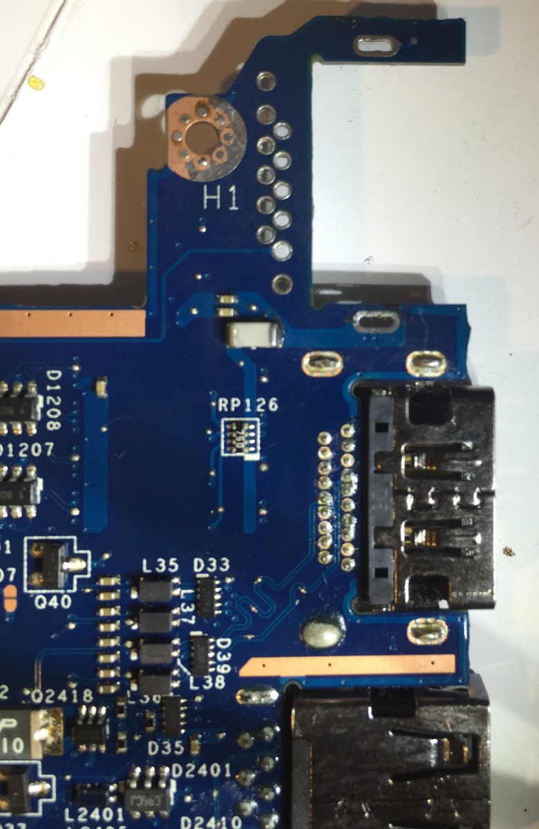

Leider ist auch kein Bestückungsdruck zu erkennen. Kannst Du die
Leiterbahnen verfolgen? Wenn es ein Kondensator ist, dann sollte es
einmal VCC und einmal GND sein, bei einer Sicherung dann eher 2xVCC.
Aber wie kommst Du darauf, dass die RJ45 Buchse das Problem ist, dass
der Laptop wieder aus geht? Du solltest von der Power-Buchse her die
Spannungen messen an den einzelnen Bauteilen (Datenblätter->Internet)
und dann schauen, ob hier etwas im Argen liegt.
Wenn nicht, dann sehen wir weiter.

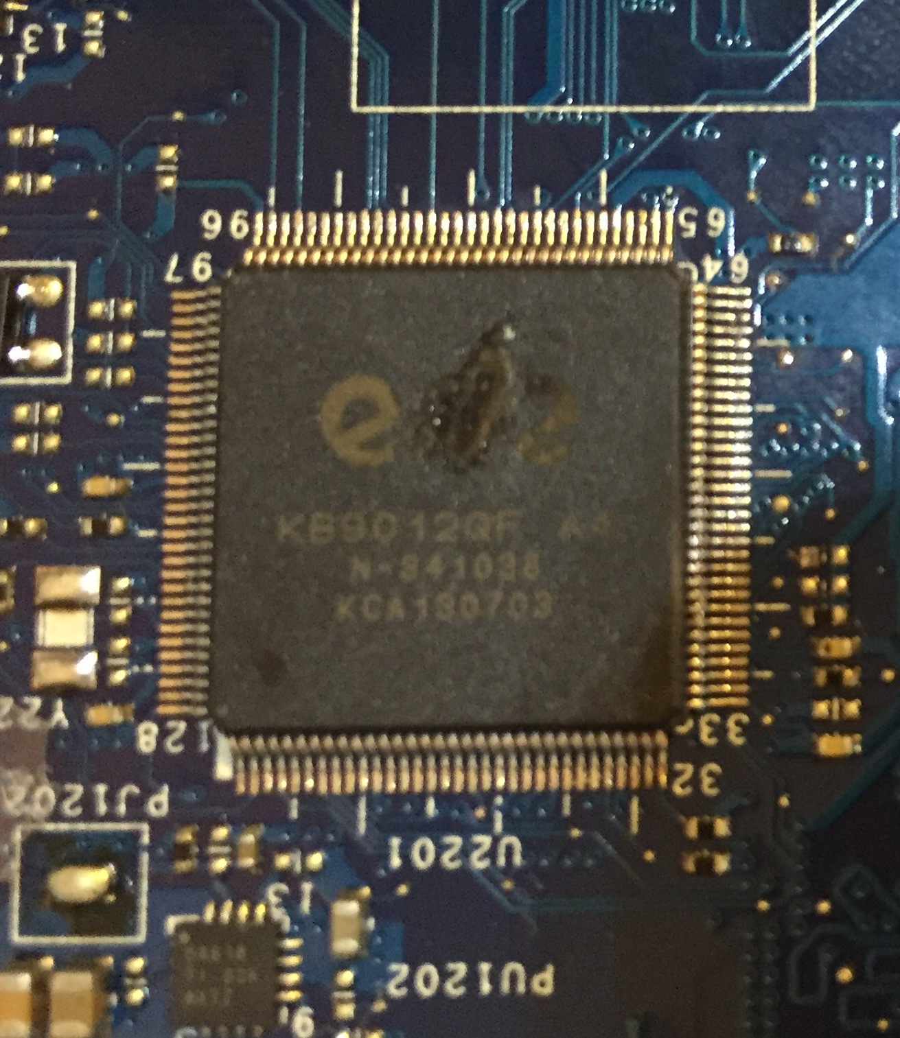

Das Problem warum er nicht startet, ist mit ziemlicher Sicherheit auf
einen durchgebrannten ENE KB9012 zurück zu führen. Nachdem ich vor habe
diesen - Chancen stehen eher schlecht - auszulesen und einen neuen zu
verbauen, wollte ich der Ursache auf den Grund gehen, warum es ihn
durchgebrannt hat damit ich - wenn ich einen neuen verbaue - nicht
wieder einen kaputten ENE habe.
Die lt. Datasheet angegebenen 3,3V auf Pin 33 kommen am ENE an.
Es wird ein C sein!
Ähnlich wie im Netzteil ein Y-Kondensator verbindet er hier die
Netzwerkeingänge mit der Gerätemasse.
Bei Steckkarten hat er so etwa 2KV und 1nF.
Vielen Dank euch allen, hat mir schon sehr weiter geholfen!
Ok, danke für den Hinweise bzgl ENE, hatte im Internet Infos darüber
gefunden, dass durch Tausch (inkl Programmierung) so mancher Laptop
wieder zum laufen gebracht wurde.
MFG, Grishnackh
Das passiert wenn jemand die SV Buchse schrottet dann kommen die 19 V am
KB Kontroller an ist ein scheiss Design und kann bei allen Lenovos mit
der neuen Rechteck Buchse passieren.Aus irgend einem Grund verbinden die
den Sense Anschluss mit dem Kontroller. Wenn die Buchse bricht gibts 19V
am Controller.
