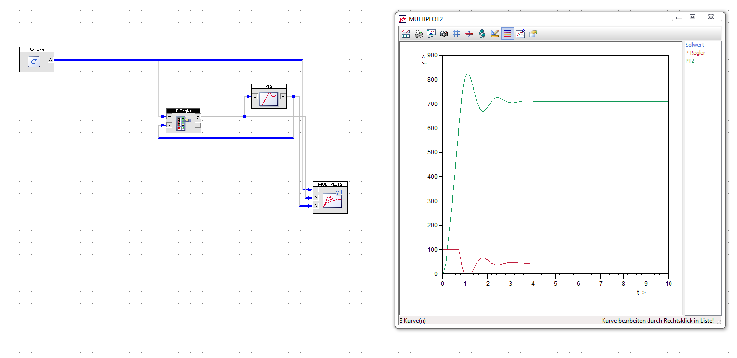

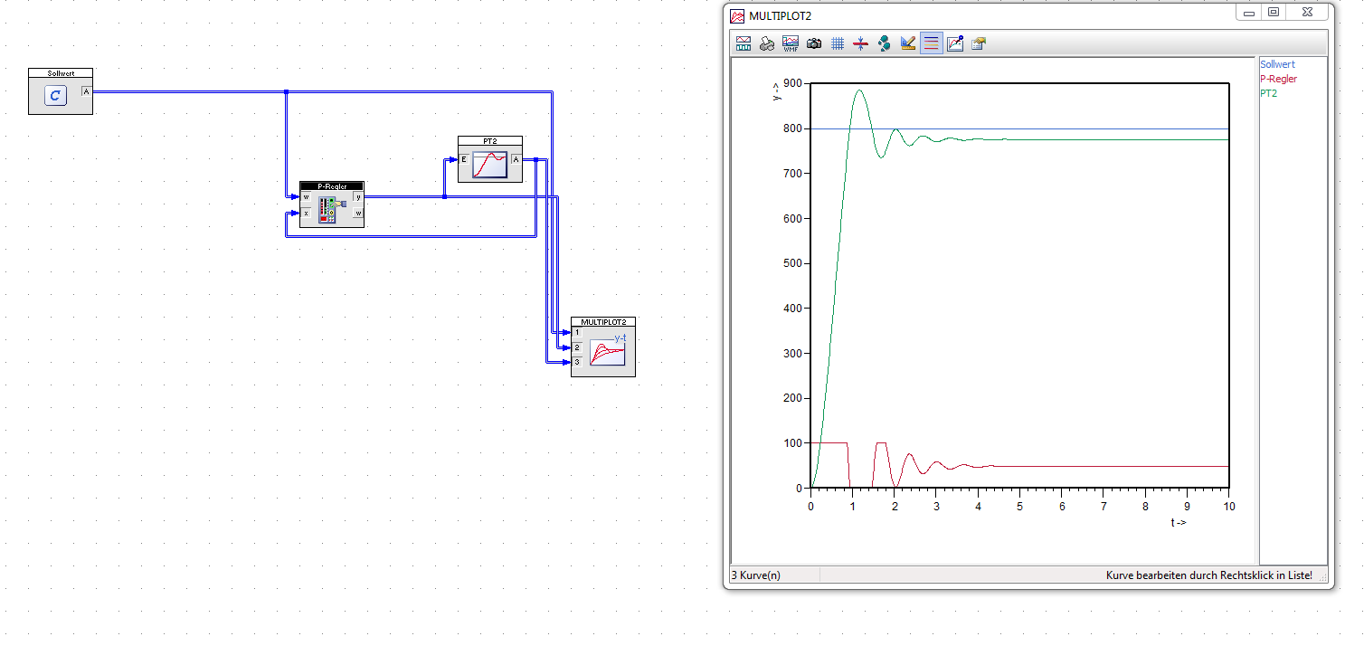

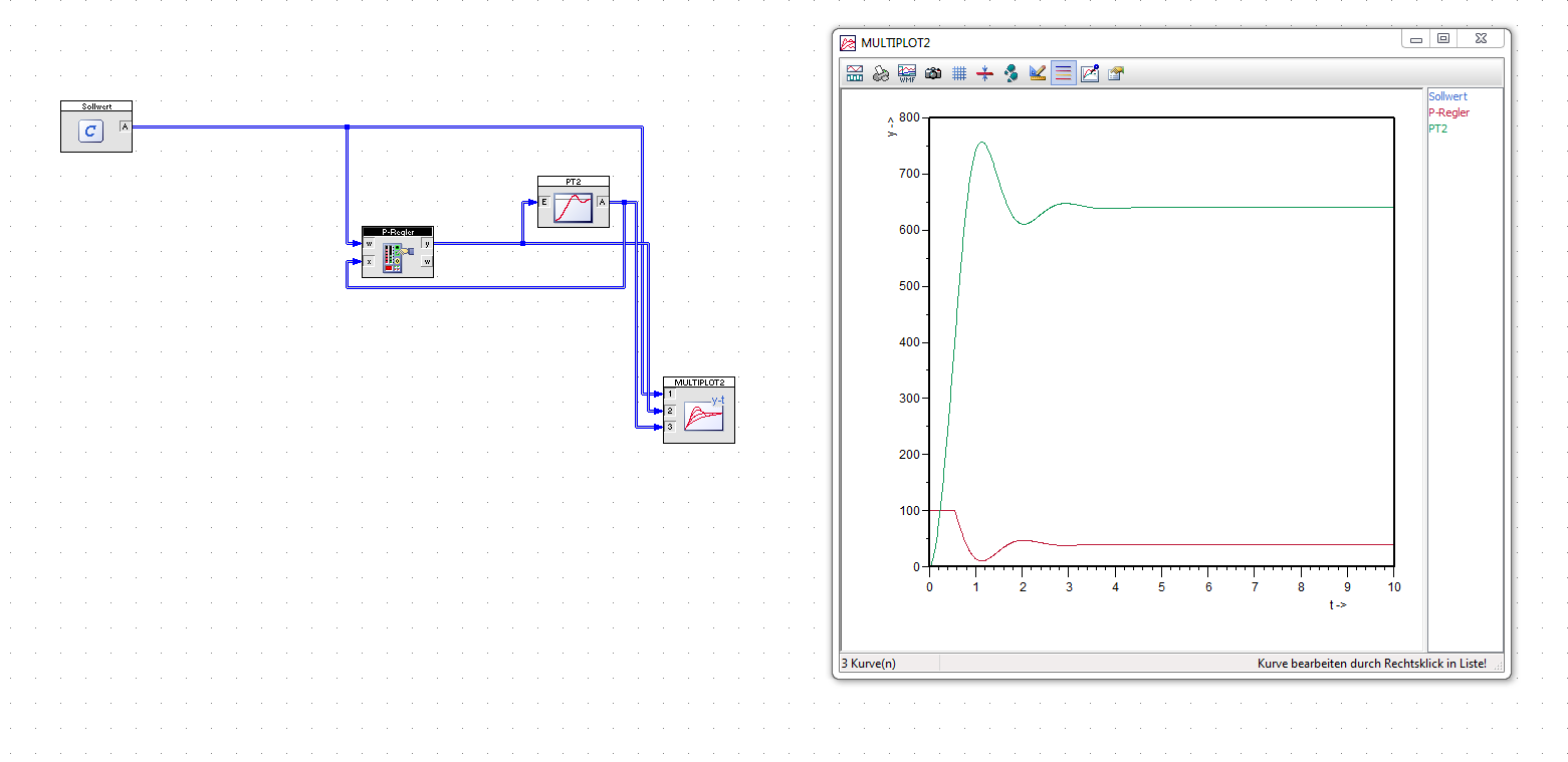

Ich hab mal schnell ein schwingfähiges System mit einem P-Regler
simuliert.
Mit kp = 0,25 , kp = 0,5 und kp=2. Einer Streckenverstärkung von 16, was
bei 100 % 1600 Ticks/s eintspricht, und aus dem Bauch gegriffene Werte
für Dämpfung und Frequenz.
Blau ist der Sollwert.
Grün ist der Istwert.
Rot ist der Stellgrad.
Die Dateien haben die Namen der kp-Werte.
Gruß JackFrost
