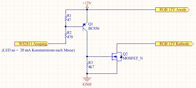

Hallo liebe Freunde,
ich habe de Schaltung im Anhang einmal nachgebaut und sie funktioniert
super, allerdings nur dann, wenn der LED-Strip nur 12V benötigt. Da ich
aber ein LED-Strip habe der 24V benötigt funktioniert die Schaltung
nicht mehr. Es leuchten ständig alle LEDs. Hat jemand eine Idee, welche
Widerstände ich mit welchem Wert austauschen muss? Ich bin echt am
verzweifeln.
Lieben Gruß André
von Michael U. (amiga)
der WS2811 verträgt nur maximal 12V an seinen Ausgängen. RGB 12V Anode
also an Deine 24V und Q1/R1 getrennt mit 10-12V versorgen.
Ich hoffe, der WS2811 lebt noch...
Gruß aus Berlin
Michael

von Joe F. (easylife)
Was für einen Mosfet hast du denn genommen? Der mag die 24V vermutlich
auch nicht am Gate...
von André (Gast)
den IRF 540 N
André schrieb:
> den IRF 540 N
Ja, 20V, mehr nicht.
Versuchs mal so, wie im Anhang.
Vielleicht besser
R1=68 Ohm und
R2=180 Ohm,
ansonsten alles wie im Anhang.
von Conny G. (conny_g)
Der Mosfet schaltet durch, wenn sein Pegel am Gate seine
Schwellenspannung übersteigt.
Das passiert dann, wenn Q1 soweit durchschaltet bzw. die Spannung über
ihn soweit sinkt, dass die Spannung über R3 über die Schaltschwelle des
Mosfet geht.
Also ist die Frage, wann bei Q1 etwas passiert.
Szenario "gesperrt" / LED aus bei 12V: Ausgang des WS2811 auf HIGH. Wenn
Du den WS2811 an 5V hast, dann sind das 5V. Die Differenz von dort zu
den 12V sind 7V.
R1/R2 bilden einen Spannungsteiler, an R1 hast Du dann 0,6V, an R2 6,4V.
Der Q1 ist ein PNP, er braucht 0,65 BE-Spannung um durchzuschalten, bei
0,6V bleibt er also gesperrt.
Szenario "offen" / LED ein bei 12V: Ausgang des WS2811 auf LOW, also die
Basis des Q1 an 0V.
R1/R2 Spannungsteiler, an R1 1,1V, an R2 11V, der Strom durch BE von Q1
23mA, mal die Verstärkung von 125 ... er ist voll durchgesteuert.
Damit sinkt die Spannung CE auf die Durchlassspannung von 0,25V und der
Spannungsteiler aus CE von Q1 und dem Widerstand R3 zieht das Gate des
Mosfet auf 11,75V, Mosfet leitet, LEDs an.
Szenario "gesperrt" / LED aus bei 24V: Ausgang des WS2811 auf HIGH. Wenn
Du den WS2811 an 5V hast, dann sind das 5V. Von dort nach 24V ist die
Differenz 19V.
R1/R2 Spannungsteiler, an R1 hast Du dann 1,7V, das ist über den 0,65V
BE-Spannung um durchzuschalten, Q1 schaltet durch.
Und genau das ist das Problem.
Du musst den Spannungsteiler R1/R2 auf die 19V berechnen, damit R1 unter
0,6V geht und der Strom durch den WS2811 auf 20mA.
Wenn Du für R2 1500 Ohm nimmst, dann ist die Spannung über R1 0,6V
(unter der Schaltschwelle des Transistors) und der Strom durch den
WS2811 12mA (ausreichend für Q1 um ganz durchzuschalten).
Joe F. schrieb:
> André schrieb:
>> den IRF 540 N
> Vielleicht besser
> R1=68 Ohm und
> R2=180 Ohm,
Oh ja, das habe ich nicht berücksichtigt.
In meinem Vorschlag liegen am Mosfet beim Durchschalten von Q1 mehr als
20V an, das ist ungesund.
Also ist Joe's Lösung besser.
Mann könnte natürlich in meiner Lösung über dem MOSFET noch einen
Widerstand einbauen, der die 4V schluckt, aber warum nicht gleich dort
nur 5V verwenden so wie Joe vorschlägt.

von André (Gast)
Hey, ich habe nun die Schaltung aufgebaut, doch leider leuchtet nun
garkeine LED am Strip.
Wenn ich eine einfache LED an den Ausgängen des WS2811 klemme dann
funktioniert die auch somit bekommt also der WS2811 Strom und ist heil,
leider komme ich nicht weiter.
Hat jemand noch eine Idee?
von André (Gast)
Hey Kommando zurück, ich hatte vergessen, die Masse von 5V mit der Masse
von 24V zu verbinden, nun funktioniert alles wie es soll. Vielen lieben
Dank nochmal :-)
