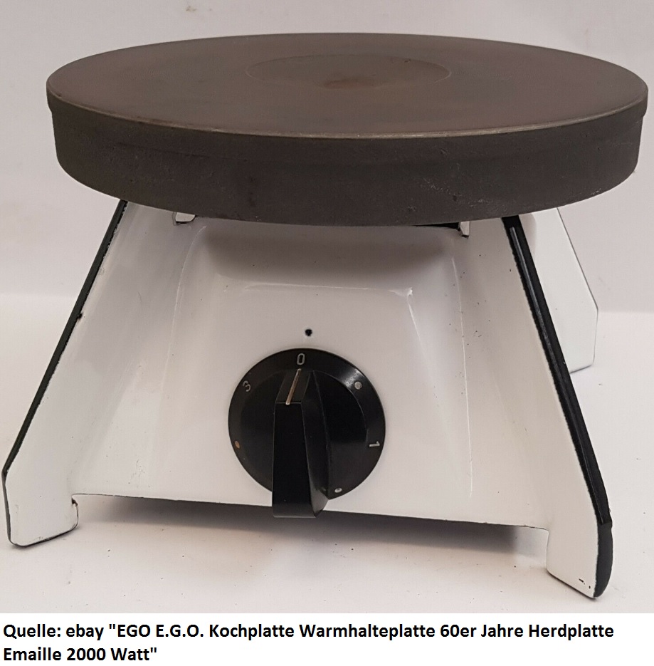

Hallo Zusammen,
neben der Glühlampen Lösung, die ich schon oft genutzt habe, habe ich
auch oft eine alte Kochplatte als Vorwiderstand genutzt (keine
Blitzkochplatte, also ohne Thermostat) Anbei ein Bild so einer Platte
(Bild stammt von ebay)(6 verschiedene Ohm Werte).
