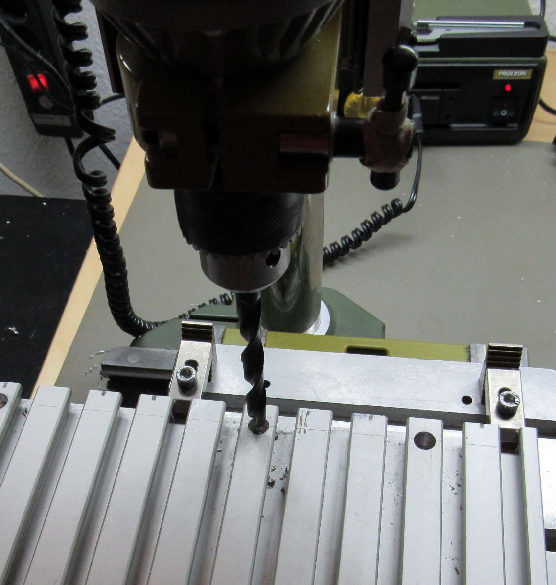

Olaf schrieb: > Allerdings ist BFW40 fuer 8mm nicht kraeftig genug. Ich wuerde mal sagen > so bei 3-5mm geht dem Motor die Puste aus. Das Teil ist schon eher fuer > feinere Arbeiten gedacht, dafuer aber laufruhig und leise. man kann damit 8mm alu bohren (bild 9,5mm), muss aber natürlich vorsichtig vorgehen. zu feste reingedrückt, und der bohrer frisst sich fest - dann brummt der motor, und im schlimmsten fall schaltet sich die stromversorgung wegen überlast ab.

> man kann damit 8mm alu bohren (bild 9,5mm), muss aber natürlich > vorsichtig vorgehen. Das meinte ich mit: "geht die Puste aus". .-) Olaf

Lieber Joern, ich bohre und fraese mit der von Dir angedachten Proxxon Kombi plus KT150 Kreuztisch seit 1.5 Jahren HF Sachen, hauptsaechlich in Alu und Messing. Die Fraesspindel kann mit einen 1/2" Bohrfutter nachgeruestet werden, aus eigener Erfahrung geht Alu bis 8mm gut, wenn man gefuehlvoll bohrt und sich in 0.5mm Schritten an den Zieldurchmesser heranarbeitet. Der Rundlauf in Innen Konus der Spindel ist besser als 1/100mm, die mitgelieferten Spannzangen verschlechtern das bei mir aber auf ca. 3/100mm direkt oben am Schaft der Fraeser. Ich fange nun an, mir auf meiner Drehbank Adapter zu fertigen mit 6mm Loch und 1/2" Innengewinde. Bisherige Ergebnisse sind ermutigend. Die Ausrichtung der Fraesspindel zum Kreuztisch ist schwierig, aber machbar. Richtig geaergert habe ich mich bisher eigentlich nur ueber den KT150 Kreuztisch. Der ist mit viel zu wenig Material gebaut. Sobald ich einen kleinen Maschinenschraubstock mit Spannpratzen festziehe, biegt sich die Tischoberflaeche durch!!! Ich ueberlege aktuell, den Tisch neu planzufraesen und dann oben eine zusaetzliche 25mm Aluplatte draufzumachen. Aus heutiger Sicht: Im Preissegment um ca. 500EUR gibt es zur Proxxon Kombi eigentlich keine Konkurrenz, mit heutigem Wissen wuerde ich aber eher etwas mehr Geld ausgeben und zu kleinsten Optimum OptiMill BF16L greifen, wenn der Platz reicht. Ciao, Uwe.

Hallo Joern, der von Dir verlinkte Kreuztisch duerfte nicht sicher auf dem BFB2000 aufspannbar sein. Soweit ich mich erinnere (moechte mein Setup nicht zum messen abbauen) liegen die T Nuten in der Grundplatte des BFB2000 nur 80mm auseinander. Die Befestigungsloecher des verlinkten Kreuztisches liegen aber 100mm oder 110mm auseinander. Du koenntest Dir natuerlich eine Adapterplatte machen, aber die muss dann auch plangefraest sein: Zu viel Aufwand. Ich habe hier noch einen China Kreuztisch mit ca. 200mm in x und y, der auf den BFB2000 geradeso aufspannbar waere, dass funktioniert abier nur, weil er in einer Richtung Langloecher hat. Leider hat dieser Kreuztisch ein gigantisches und nicht nachstellbares Umkehrspiel und in einer Richtung bekomme ich die Mutter, in der die Trapezspindel laeuft, nicht aus dem Grundkoerper geloest. Deshalb werde ich wohl doch den KT150 versteifen. Bzgl. Bohrergroessen Abstufungen: Bis 5mm taete ich mir 1mm Spruenge zutrauen, danach nur noch 0.5mm Das limitierende ist nicht so sehr die Fraesspindel sondern das ganze Gebilde inclusive Bohrsaeule ist nicht steif genug. Das faengt schnell an zu rattern. Wichtig auch: Mit einem Zentrierbohrer anbohren. Ciao, Uwe.
#4563884
Nachtrag: von der GG Tools Maschine wuerde ich eher abraten. Die hat nur 40mm Pinolenhub, da kann die Proxxon Variante mit 70mm wesentlich mehr. Warum finde ich das wichtig? Wenn Du Loecher langsam aufbohrst, kommst Du bei nur 40mm Hub schnell an den Punkt, wo Du den einen Bohrer in oberster Pinolenstellung gerade noch aus dem Bohrfutter herausbekommst, der naechstgroessere ist aber schon zu lang und kann am Werkstueck nicht mehr vorbei ins Bohrfutter eingespannt werden. Das wird umso kritischer je tiefer Deine zu bohrenden Loecher sind. Ciao, Uwe.
