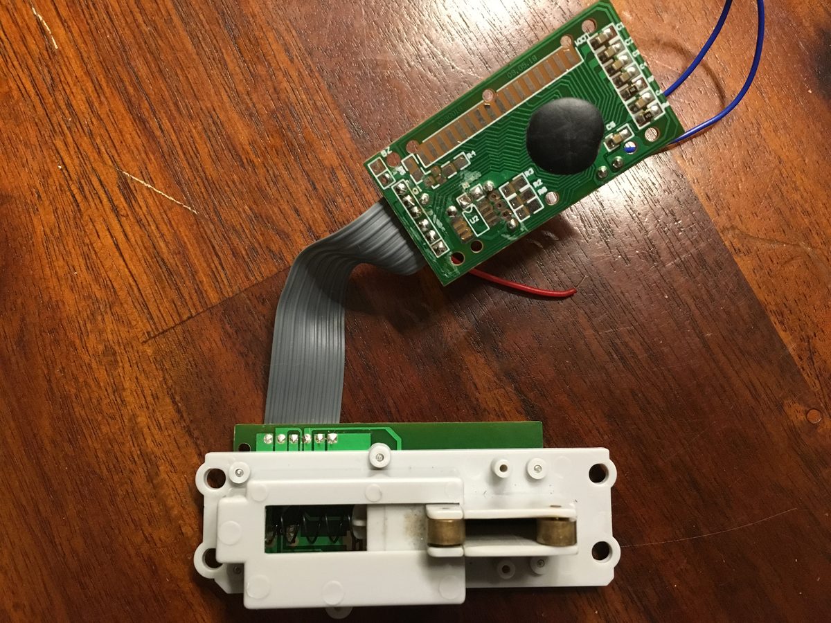

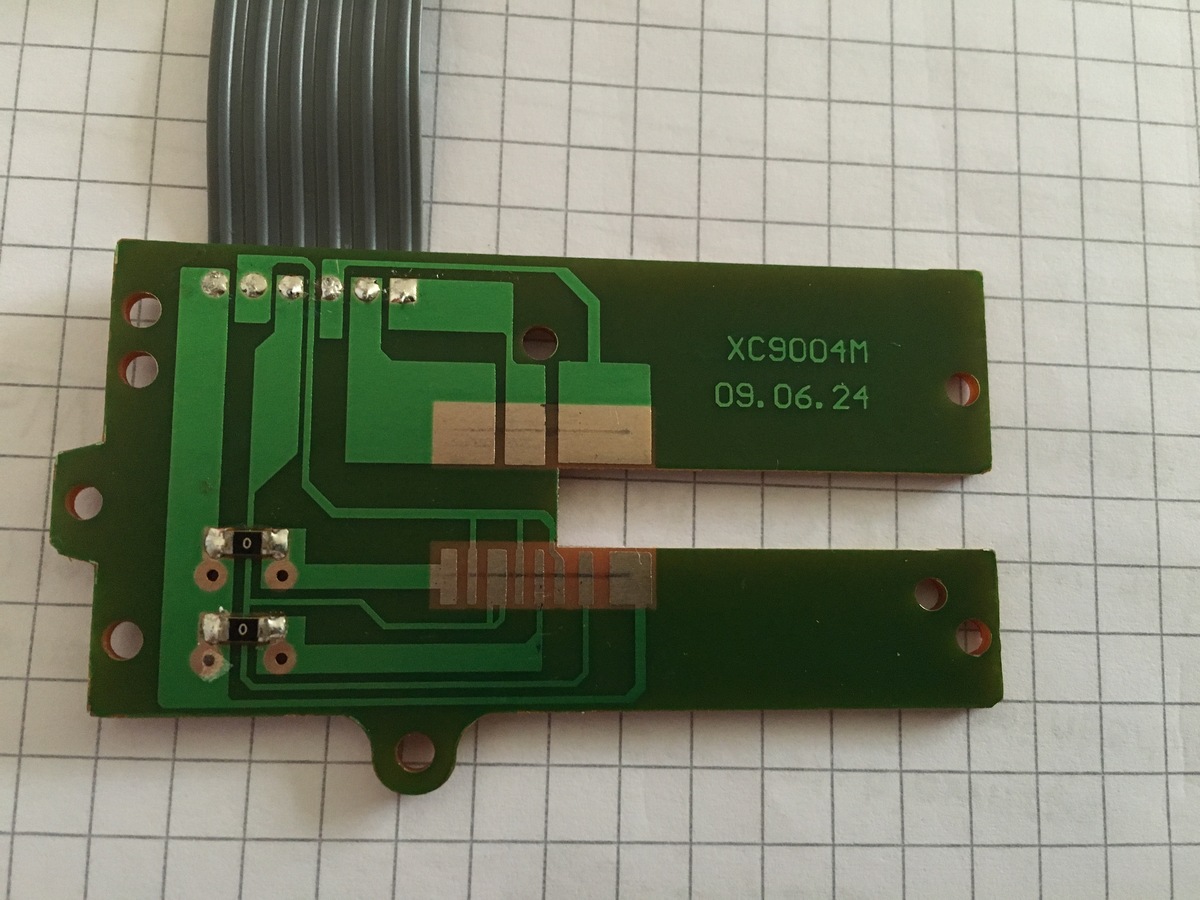

ich habe hier einen defekten Münzzähler, bei dem Schleifkontakte in
Abhängigkeit des Münzdurchmessers miteinander verbunden werden. Es gibt
6 Kontakte, wahrscheinlich 3 Eingänge und 3 Ausgänge. Die im Bild
gezeigte Platine ist über ein 6-adriges Kabel mit einer zweiten Platine
mit kleinem IC und Display + Batteriefach verbunden. Ich möchte die
defekte Elektronik ersetzen und die im Bild gezeigte Schleifer-Schaltung
dazu verwenden, mittels atmel, rasp o.ä. die Auswertung vorzunehmen und
etwas zu experimentieren. Der mechanische Schleifaufsatz ist nicht
montiert, besitzt auf der Unterseite jedoch nur 2 gefederte Druckstifte
mit niederohmiger Verbindung.
Da es 8 Münzen zu erkennen gilt, sollten die 3 Ausgänge/3Bit eigentlich
ausreichen um alle Münzen zu codieren. Meine erste Idee war daher, die
größeren 3 Kontaktpads auf Low oder High (001,010,110 usw.) zu legen und
dann an den Ausgangspins im Idealfall für jede Münze eine Binärzahl (8
Binärzahlen 000,001 usw.) zu erhalten. Leider komme ich mit dieser Idee
nicht wirklich weiter, denn ich konnte bisher keine Kombination am
Eingang finden, die allen gesuchten Kombinationen am Ausgang entspricht.
Bevor ich das Teil wegschmeiße, da es mir den letzten Nerv raubt, hoffe
ich, dass sich jemand findet der
- die Schaltung oder eine ähnliche Schaltung kennt
- eine Logik aus der gezeigten Schaltung erkennt
- mit einem Blick einen anderen Einfall hat, mittels dieser Schaltung
durchmesserbasiert alle 8 deutschen Münzen (1,2,5,10,20,50ct;1,2€) zu
erkennen
Wahrscheinlich ist die Lösung recht einfach (wie so oft). Daher freue
ich mich, wenn mir jemand weiterhelfen kann :)
Edit: ich habe auch noch ein Bild der gesamten Konstruktion angehangen.
du verbindest die oberen kontakte mit 3 outputs. die unteren mit 3
inputs und aktivierst interne pulldown widerstände, oder legst extern an
die inputs welche an.
deine firmware muss sehr schnell die ausgänge durchschalten:
001
010
100
001
010
100
usw.
nach jedem ausgangswechsel liesst du den input.
du bekommst so theoretisch 9 mögliche zustände. einer davon ist nicht
verschaltet.

Noch einer schrieb:
> Ist doch eine ganz normale Tastaturmatrix.
> Unter dem Stichwort findet Google unzählige Beispiele.
Danke für das Stichwort, aber eine "normale" Tastaturmatrix hat für jede
Zeile die gleiche Reihenfolge der Ausgangsspalten, hier ist es leicht
anders, was mich (eventuell unnötigerweise) verwirrt.
Die Idee mit dem schnellen Durchschalten hatte ich auch schon
kurzzeitig, dafür wäre es aber eigentlich nicht notwendig, die Ausgänge
derart zu verschalten. Es würde ja dann ausreichen, jedes der 3 großen
Eingangspads mit je 3 Ausgangspads zu verbinden und hierbei immer die
gleiche Reihenfolge zu wählen (eine Tastaturmatrix eben :))
Da die Reihenfolge jedoch nicht immer gleich ist (von rechts nach links
132-123-321) hatte ich die Hoffnung, die 3 Eingangspads mit einer
statischen Low/High Kombination ansteuern und aufgrund der
Verschaltungsreihenfolge am Ausgang direkt die verschiedenen Codierungen
erhalten zu können. Aber vielleicht ist die Wahl der Reihenfolge auch
rein layoutbasiert und ich interpretiere da zu viel hinein.
Falls jemandem noch etwas einfällt, das Ganze mit einer single-read
Operation zu lösen, würde es mich freuen. Ansonsten werde ich das Ganze
mit 3 schnellen Leseoperationen umsetzen.

nemesis... schrieb:
> Warum machst du für jede Münze nicht erst mal eine
> Wahrheitstabelle,
> oder werden da Sequenzen abgefragt?
Das Problem ist, dass mehrere Münzen die gleiche Kombination der
Eingänge an den Ausgängen aufweisen..
Aber wahrscheinlich nicht die gleiche Sequenz. Wenn man eine größere
Münze einsteckt, werden wohl auch die Kontakte für eine kleinere Münze
kurz betätigt. Vielleicht spielt die Zeit, die eine Münze braucht,
eine Rolle.
Man muss eben herausbekommen welche Sequenz zu welcher Münze passt.
