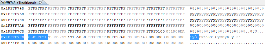

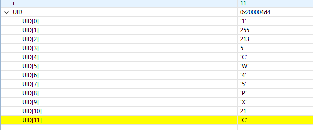

ich versuche gerade die 96Bit UUID in einem STM32 auszulesen
#define UUID_ADRESS    0x1FFFF7E8
#define GETUNIQUE(x)    ((x >= 0 && x < 12) ? (*(uint8_t *) (UUID_ADRESS + (x))) : 0)
uint8_t UID[12];
for (i=0;i<12;i++)
 UID[i]=GETUNIQUE(i);
Das Byteweise auslesen funktioniert irgendwie nicht, aber wenn ich immer
32Bit Stücke auf einmal auslese, dann klappt es.
#define GETUNIQUE32(x)    ((x >= 0 && x < 3) ? (*(uint32_t *) (UUID_ADRESS + 4 * (x))) : 0)
uint32_t UID[3];
for (i=0;i<3;i++)
 UID[i]=GETUNIQUE32(i);
Da ist doch irgendwo der Wurm drinne!?

Ja, hatte im Debugger auf den ersten schleifen durchgang immer geschaut.
Dennoch kann ich irgendwie nicht byteweise zugreifen...sehr merkwürdig.
