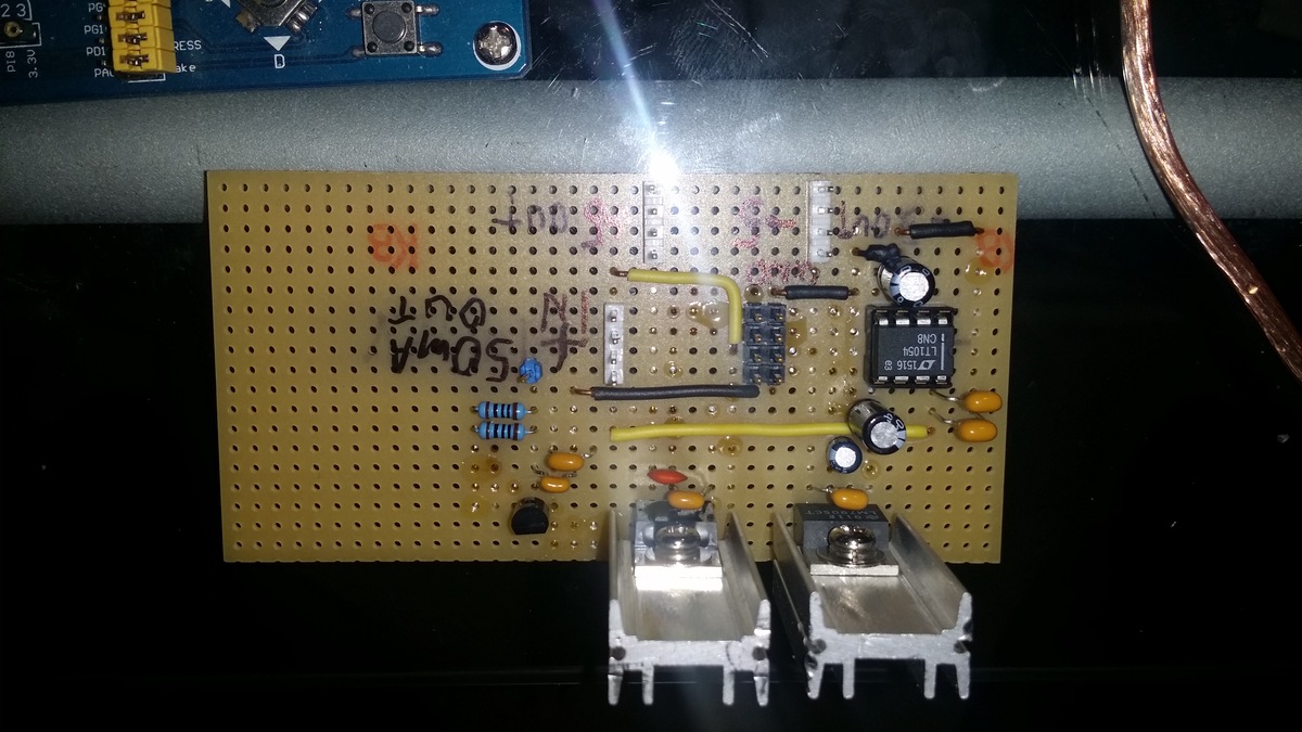

-5V für den OPV und diverse andere Bauteile, Ripple ist deutlich zu
erkennen, liegt wohl an meinem "Können" in Sachen Elektrotechnik.

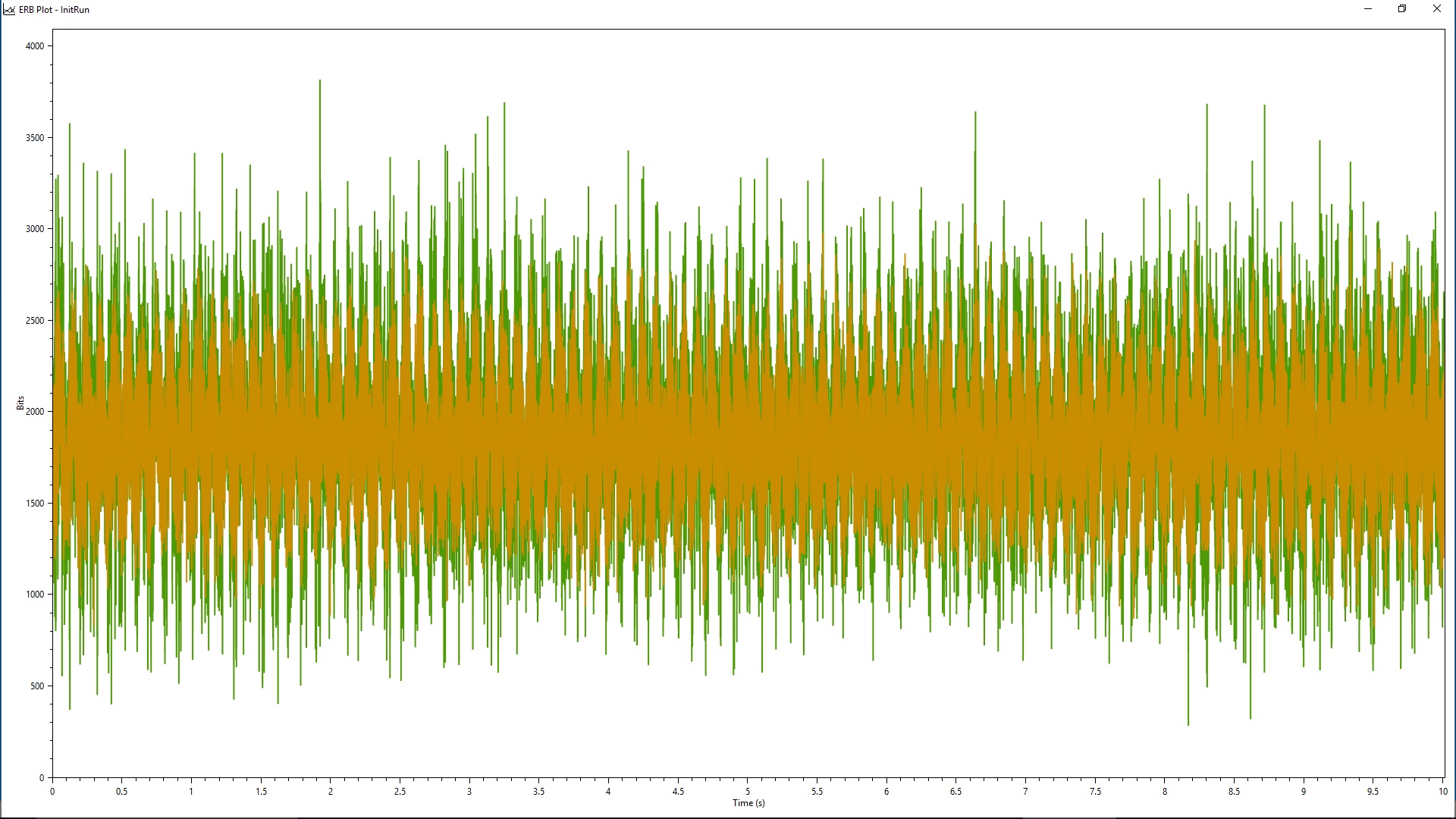

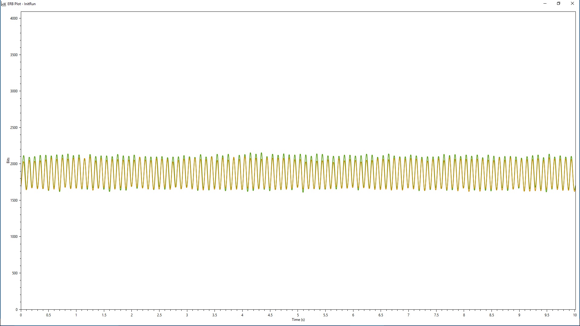

Auf dem Raw-Bild ist das Signal direkt am Eingang des ADCs zu sehen, auf
dem Butterworth-Bild nach dem Filtern.

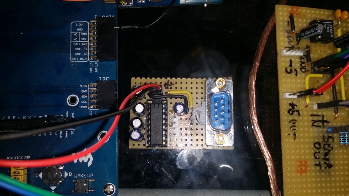

Ist ein MAX232 auf der Platine? Das kannst Du auch +/-8 Volt abzweigen.

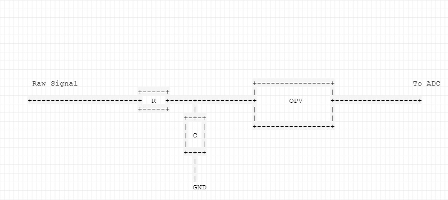

Genaue Schaltung? Woher kommt die Referenzspannung für die "exakten
1,5V"?
> Im Anschluss habe ich ein RC-Glied eingefügt (10nF, 50k-Ohm-irgendwas).
Dein Tiefpass 1. Ordnung ist hier etwas wenig. Wenn so wirklich viele
Störungen vorhanden sind (mehrere kHz vom FU), dann lieber höhere
Filterordnung nutzen,

> 3. Die Amplitude nach der Butterworth-Filterung (Gain=0) ist ziemlich
> Mau. Wenn ich mir das Rohsignal direkt am Sensorausgang anschaue, sind
> die Spitzen schon deutlich an der ADC-Grenze. Warum ist dies so?
Der Dreck ist hochfrequent. Das Filter bügelt dir die Spitzen weg.
Ja ist einer da. Habe für die -5V allerdings einen ADM660
(Ladungspumpe).
Bernhard S. schrieb:
> wie erzeugst Du die 3,3V für den ADXL?
Vom Netzteil über zwei Widerstände (werde ich jetzt gesteinigt?).
> 1,5V"?
Ich zeichne mit KiCAD nebenher immer den Schaltplan mit, allerdings habe
ich bei den Sensoren damit noch nicht angefangen, da ich denke, dass ich
hier gewaltigen Murks verbaue.
Im Prinzip sieht es so aus wie auf dem Bild, für den Offset und die
Verstärkung sind noch 3 Trimmwiderstände angeschlossen. Solltest du den
genauen Schaltplan für weitere Hilfestellung benötigen setze ich mich an
KiCAD und übertrage die Schaltung.
Ach, ok, also für die nächste Ordnung einfach bspws. identischen RC
dahinter?
Da gehst Du aber von einer Konstanten Spannung aus. Sobald sich die
Eingangsspanung ändert, verändern sich Knotenspannungen und deine
gesamte Rechenschaltung ist für die Katz. Außerdem hast du ja keine
konstante Versorgung, an denen die Trimmer angeschlossen sind.

Den MAX232 und die Spannungserzeugung habe ich inzwischen auf eine
Platine gelötet, Steckbrett ist schon Mist, aber geht bei mir leider
nicht anders. Ich versuche mich an die AppNotes zu halten aber da ich
nicht in der Materie drin stecke probiere ich auch so einiges, wie bspws
die Widerstände (Netzteil Strombegrenzung an :>). Übrigens nicht gegen
Masse sondern in Reihe.
Die OPV-Schaltung werde ich gleich auflöten, das Signal sieht für mich
augenscheinlich ganz gut aus. Habe auch noch Fotos von den Platinen
angehängt, vllt kann man da auch etwas daran ändern? Ist natürlich nur
eine Zwischenlösung erst einmal.
von Thomas R. (dt_roll)
Die gezeigten Bilder sind bastelaufbauten, die natuerlich nicht die
moegliche Performance bringen.
Wir haben leider noch kein Schema vom Aufbau. EMV Stoerungen benoetigen
ein erweitertes Denken.
1) woher kommen Stoerungen ?
  -> allenfalls verringern oder vermeiden
2) wie koppeln die Stoerungen auf das System
  -> Kopplung verringern oder vermeiden
  -> Schirmen oder Differentialsignale verwenden
3) wie kann ich die Stoerungen wegfiltern ?
  -> wie fliessen die Stoer Stroeme, asymmetrisch, symmetrisch
4) kann man das System umkonfigurieren ?
 -> Allenfalls digitale Signale anstelle analoger Signale uebertragen

immun gegen Magnetfelder.
Dafür, das du da mit HF-Einstreuungen kämpfst, sind mir da viel zu wenig
Drosseln in Form von LC Filtern oder PI-Filtern (CLC) in den
Betriebsspannungen.
Auch sind Elkos nicht unbedingt die besten HF Blocker, es kann nicht
schaden, da an den kritischen Stellen ein paar 10nF-100nF Kerkos
parallel zu schalten.
Du hast die Platine leider nicht von unten gezeigt, aber gerade die
Masseführung profitiert von dicken, niederohmigen Verbindungen, gegen
die die Filter dann Störungen gut ableiten können.
Empfindliche Vorstufen sollten nochmal extra geblockt werden, gerade der
(nicht gezeigte) Gyro/Acc Sensor.

von Dergute W. (derguteweka)
Moin,
Ok, also den Aufbau von der Vorderseite find' ich voellig OK so. Ich
erwarte da keine grossartigen weiteren Verbesserungen, wenn man auf ein
10 lagiges PCB mit impedanzkontrollierten Leitungen ;-D geht. Bis jetzt
seh' ich da bloss Schaltungen, die eher unkritisch und gutmuetig sein
sollten.
Was ich im Schaltbild seh' ist - wie auch Matthias Sch. schon schrieb -
das weitgehende Fehlen von Abblockmassnahmen in der Spannungsversorgung.
Diese ganzen Ladungspumpen versauen natuerlich die Betriebsspannung, an
der sie haengen. Also sollten da bei jeder Ladungspumpe in die + Leitung
Parallel-Cs nach Masse und - wichtig - irgendwelche Seriensiebelemente,
also Spulen und/oder Widerstaende, z.b. 1..10 Ohm, so dass die
Versorgungsspannung nicht den ganzen Dreck abkriegt.
Dann seh' ich eine weitgehend unwirksame und wahrscheinlich auch
unnoetige Konstantstromquelle fuer irgendwelche LED(s) - da wuerden's
wohl auch Vorwiderstaende tun, wenn man nicht andauernd verschieden
viele LEDs in Reihe schalten will. Will man das, wirds mit dieser
Stromquelle eh' nicht gehen - viel zu wenig Spannungsreserve.
Dann seh' ich noch einen LM393 in irgendeiner wilden Schaltung - ohne
Block-C an der Betriebsspannung. Kein C bei der
Referenzspannungserzeugung. Werden da noch von aussen irgendwie +2V
eingespeist, Wenn ja woher, wenn nein, wohin?
Und dann frag' ich mich natuerlich: Wo sind die ganzen
Beschleunigungssensoren aus dem 1. Post abgeblieben, die doch das
eigentliche Problem haben, oder lieg ich falsch? Wurden die heimlich
durch irgendeinen Phototransistor und LED abgeloest?
Und dann zum zwoelfundfuenzigsten Mal: Wie waers mit einem
_Komplett_schaltbild des gesamten Elends. Also mit allen Leitungen,
-laengen, -ausfuehrungen zwischen dem ganzen Scheiss, mit allen
beteiligten Sensoren, allen beteiligten Netzteilen, ruhig dann als
Blockschaltbild. Ich mein, mir isses ja eigentlich wurscht. Du
faengst dir ja irgendwelche Stoerungen ein, die du wegkriegen willst.
Gruss
WK
von Reginald L. (Firma: HEGRO GmbH) (reggie)
Matthias S. schrieb:
> Jo, das bildet mit der Leitungskapazität ein RC-Tiefpass. Ein LM393 kann
> auch ruhig gegen einen etwas kräftigeren Pullup als 10k arbeiten, bei 5V
> Speisung kannst du da auch gut und gerne einen 1k nehmen. Das verringert
> die Empfindlichkeit der Ausgangsleitung gegen Einstreuung.
Schon fast gedacht. Ich habe die so gewählt, dass kaum noch eine
Verbesserung sichtbar ist. Allerdings habe ich gemerkt, dass es am
Komparatorausgang die Flanke glättet. In diesem Fall macht mir das aber
gerade nichts aus, das reicht so.
Da ist nur der LT1054er als Ladungspumpe. 7805, 7905 und der 78L33
sollten Linearregler sein, oder seh ich da etwas falsch?
Der Ripple ist kaum noch zu erkennen, sind etwa +-20mV. Wenn der FU
anläuft gehts etwa auf +-0.3V hoch, da wird mir die Siebung nicht
weiterhelfen oder?
Das ist für eine Reflexlichtschranke, die hatte ich davor mit einigen
Vorwiderständen laufen. Da ich gerade eh am Löten war und noch die
Bauelemente dafür da hatte, habe ich das schnell noch mit aufgebaut.
Bringt das weitere Nachteile mit sich?
Ja, da bin ich nach einem Applikationsbeispiel von TI gefolgt. Dh. ich
sollte direkt am IC zwischen V+ und V- einen C setzen? Und am
invertierten-Eingang(+2V) auch gegen Masse? Wie wähle ich hier den Wert?
Bzw. was würdest du an der Verschaltung generell ändern?
Es geht darum, dass ich hier einen ziemlich trägen Peak von einem
Phototransistor erhalte und möchte dieses Signal für den µC aufbereiten.
Das High Signal löst dann einen Interrupt aus.
Hehe, ja, mit technischen Zeichnungen kenn ich mich ganz gut aus, mit
Normen für Schaltpläne leider nicht :> Ich habe versucht eine 2V
Spannungsreferenz mit dem Widerstand und der Diode zu erzeugen. Der
3k-Widerstand dient hier auch wieder als "Filter". Naja zumindest
wackeln die 2V nach diesem nicht mehr so.
Du liegst absolut richtig, da mache ich mich erst heute wieder ran.
Wollte ja erst mal die Spannungsversorgung optimieren und das alles erst
mal, aufgrund der FU-Störungen, vom Steckbrett auf Platinen bringen.
> Wurden die heimlich
Nein.
Also das von mir Hochgeladene ist jetzt das was ich aufgebaut habe.
> Blockschaltbild.
Kannst du mir ein Programm empfehlen, mit dem ich so ein Blockschaltbild
erstellen könnte? Möglichst Freeware! Ist auch eine gute Idee für meine
Dokumentation.
Moin,
(Wahrscheinlich nicht nur) ich bin etwas verwirrt. Urspruenglich gings
doch um die Beschleunigungssensoren, die sich irgendwelche Stoerungen
einfangen - jetzt scheint die Komparatorschaltung im Mittelpunkt zu
stehen, funktioniert die? Oder was hat die jetzt fuer Probleme?
> weiterhelfen oder?
Ich seh' da noch einen MAX232,der froehlich an +5V haengt und die
versaut.
Klar, kann schon sein, dass dein Ripple vom FU deutlich groesser ist. Es
sind halt nur so allgemeine Tipps, was man tun sollte, um die
Versorgungsspannung sauber zu halten, bzw. zu verhindern, dass
verschiedene Schaltungsteile sich ueber die Versorgungsspannung
gegenseitig "sehen".
Naja, die wird halt nicht funktionieren. Der 78L33 hat 1.7V Dropout
Voltage, d.h. wenn du die 50mA nach Masse kurzschliesst, geht's grad'
noch, aber sobald durch die LEDs ein paar V abfallen, reicht die
Spannungsdifferenz zwischen Ein- und Ausgang nicht mehr aus, um den
Regler regeln zu lassen. Da werden wahrscheinlich weniger als 50mA
fliessen.
OK, wenns zu deiner Applikation passt, ist das normalerweise ein guter
Start.
> Dh. ich
Ja, Wert eher unkritisch, irgendwas um die 10nF bis 1uF; mit moeglichst
kleinen Abmessungen und moeglichst kurzen Leitungen an die IC-Beinchen.
Da ist eigentlich jeder mm Leitungslaenge einer zuviel. Also moeglichst
nah' dran.
Wenn sie funktioniert, dann nichts. Was klemmt denn?
OK, wenn der Prozessor selbst keine Schmitt-Trigger Funktion an seinem
Interrupteingang hat.
OK. Am besten wird Dreck aus der Versorgung unterdrueckt, wenn du den
R2_6 in 2 gleichgrosse, in Reihe geschaltete Widerstaende aufteilst und
"in der Mitte" ueber einen grossen C (ruhig 100te µF) nach Masse
schaltest. Das gibt dann einen Tiefpass, der die Stoerungen hoffentlich
unterdrueckt. Der Strom durch die Z-Diode kommt mir mit 77µA sehr klein
vor. Da wird die nicht gut stabilisieren. Daher wuerd ich die 2 neuen
R2_6 deutlich verkleinern, vielleicht je 220 Ohm. Und/Oder nicht an 5V
haengen, sondern an 12V. Dann koennen die Rs hoeher ausfallen, damit
sinkt bei gleichem C die Grenzfrequenz des Tiefpasses weiter ab.
> Dokumentation.
Natuerlich auch Kicad - damit werden doch wohl auch hierarchische
Schaltbilder gehen. Dann kannste ein Uebersichtsschaltbild machen, mit
"nur" ein paar Kaestchen drinnen und den Leitungen zwischendrinnen und
dann die einzelnen "Kaestchen" sind deine Schaltungen.
Gruss
WK
Nee, dann passts, hätte ja sein können, dass ich hier massiv etwas
falsch mache, was man so nicht darf oder soll.
Das habe ich mir in meinen Schaltplan gleich rauskopiert, das werde ich
bei der nächsten Lötaktion beachten, danke!
>> fliessen.
> Da hast du natürlich Recht, es sind 45mA.
Hm.
100 || 100 || 470 = 45.2 Ohm
3.3V/45.2 Ohm = 73mA (+ bisschen was Querstrom des Reglers)
Da klemmt was - wiegesagt, kann auch wegen der Versorgung mit 5V und dem
Drop des Reglers nicht wirklich funktionieren; wird aber wohl eher
wurscht sein, die LED scheint ja irgendwie zu leuchten.

Dergute W. schrieb:
> Hm.
Laut Messgeräten ~45mA bei ~1.28V. Is ja nur ne LED, leuchten tut sie.
Habe es übrigens auch nach einem Applikationsbeispiel aufgebaut. Die
Werte für die Widerstände habe ich erst großzügig durchgerechnet, dann
auf dem Steckbrett aufgebaut und mit einem Poti per Probieren bei
angeschlossener LED die mA hochgejagt. Was ich allerdings nicht wirklich
verstehe, fließt der gesamte Strom durch die Widerstände (deshalb habe
ich das auch so blöd auf drei aufgeteilt). Leider ist die Schaltung
schon aufgebaut, und habe nicht daran gedacht da interessehalber mal zu
messen, wo der Strom fließt.

Ja, die 45mA werden schon tatsaechlich fliessen. Von daher: Wenn niemand
anderes sich die Schaltung angucken wird, alles so lassen. Sollte aber
die Schaltung Teil einer Diplomarbeit oder sonst sowas in der Art sein,
wuerd' ich's auf einen einfachen Vorwiderstand aendern; sonst koennten
fiese Fragen kommen, weil eben die Konstantstromquelle mit den Bauteilen
und Spannungen nicht funktionieren kann.
Wenn du wissen willst, wie der Strom durch die 3 Widerstaende fliesst:
Miss den Spannungsabfall ueber den Widerstaenden, den Rest machen die
Kollegen Kirchhoff und Ohm.
