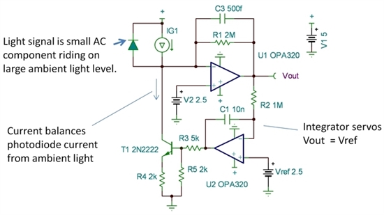

Ich habe vor einiger Zeit mal diese Schaltung aus dem TI-Forum
aufgebaut:
https://e2e.ti.com/support/amplifiers/precision_amplifiers/f/14/p/182579/659461#659461
Für den angedachten Verwendungszweck (Lichtschranke im Außenbereich,
viel Umgebungslicht) funktionierte die mehr als hervorragend. Der
I-Regler hält den Transimpedanzverstärker immer schön exakt in der
Mitte, das funktioniert über einen sehr weiten Bereich an Umgebungslicht
und die Empfindlichkeit ist gut: zig Meter Reichweite habe ich da mit
nackten Dioden ohne Optik erreicht, ohne Gehäuse auch bei tiefstehender
Sonne frontal auf den Empfänger.

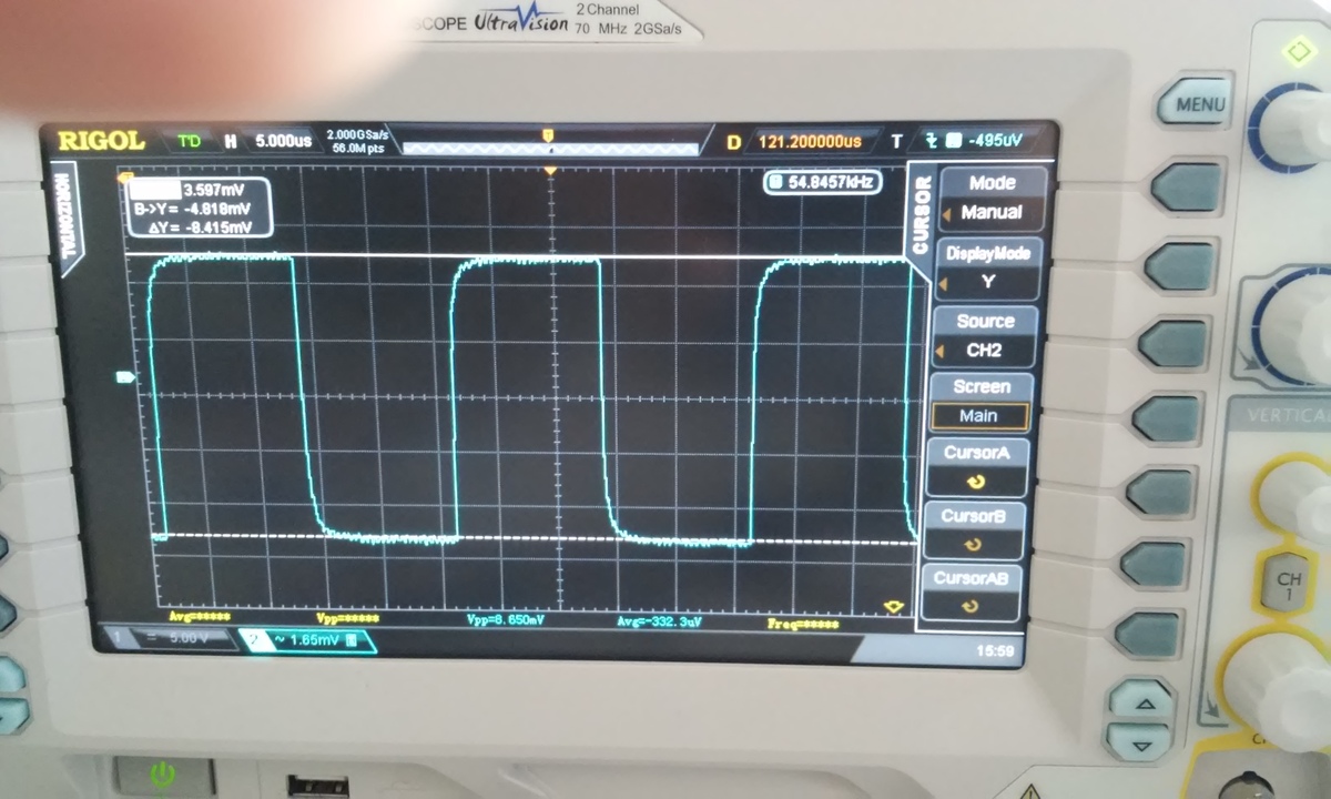

Jetzt hab ich die Schaltung wieder rausgekramt weil mir da eine
Anwendung vorschwebt bei dem es mir nicht nur um das bloße Vorhandensein
sondern auch um die Amplitude des empfangenen Signals geht.
Leider stelle ich fest daß die Amplitude meines Nutzsignals am Ausgang
des TIA ganz erheblich vom Umgebungslicht abhängt. Je mehr
Umgebungslicht desto stärker die Amplitude, die Zunahme beträgt
undgefähr 10%, zwischen Dunkelheit und ein paar tausend Lux ist die
Zunahme am stärksten, darüber hinaus ändert es sich dann nicht mehr so
dramatisch.
Gesendet wird ein Nutzsignal von einer kleinen IR-Diode: Rechteck, 50%
Duty, 40kHz. Das bleibt konstant, nur das Umgebungslicht ändere ich mit
einer zweiten Lichtquelle.
In der Literatur heißt es eine Photodiode habe eine lineare Kennlinie
über viele Größenordnungen hinweg und am oberen Ende tritt dann
irgendwann eine Sättigung ein. Ich jedoch beobachte daß bei meinem
Aufbau die Kennlinie am dunklen Ende leicht (bis zu 10%) flacher zu sein
scheint als in ihrem restlichen Verlauf wo sie dann fast gerade wird und
bleibt (ausreichend Licht für eine Sättigung konnte ich noch nicht
auftreiben (Sonne reicht nicht)).
Welchen Effekt beobachte ich da? Irgendwelche unerwünschten Einflüsse
durch T1? Oder gar Avalanche-Effekte in der Diode selbst? Könnte es
besser werden wenn ich sie im Quasikurzschluss betreibe, also ohne
Vorspannung? Hat jemand ne Idee?

Was meinst Du mit "Variation im Vergleich zur Amplitude"? Wie gesagt:
Die Amplitude am Ausgang des TIA (dort sieht man ein schönes
Rechteck-Signal vom gepulsten Licht) vergrößert sich um etwa 10%. Bei
kompletter Dunkelheit sei es 100% und wenn das Umgebungslicht steigt
vergrößert sie sich auf bis zu 110%, das meiste passiert unterhalb von
5kLux, darüber steigt es immer noch ganz leicht weiter an aber bei
weitem nicht mehr so extrem.
Ich habe auch die Stromsenke mit T1 im Verdacht, aber ich kann mir
irgendwie nicht vorstellen auf welchem Wege die sowas bewirken sollte.
@Lurchi das klingt interessant. Hast Du ein paar Tips nach was ich
googeln muss um da mehr drüber zu lesen?
#4565854
@ Bernd K. (prof7bit)
Ich schon. Der Ausgangswiderstand ist zu gering bzw. bei deiner
Signalfrequnez schon am sinken bzw. vom Ausgangsstrom abhängig. Dann
geht ein Teil deines AC-Photostroms in die Stromsenke anstatt durch den
TIA.
Gast #4565878
Bernd K. schrieb:
> Joachim schrieb:
>> Wie hoch ist denn die Variation des Ausgangssignals im Vergleich
>> zur Amplitude?
> Was meinst Du mit "Variation im Vergleich zur Amplitude"? ..
Die Amplitude des Ausgangssignals in Volt durch 2 MOhm gibt ja die
Amplitude des gepulsten Phototromes an.
Der Strom durch R4 ist ein sehr gutes Maß für den durch das
Umgebungslicht hervorgerufenen Phototrom.
Hier würden mich dann die jeweiligen Zahlenwerte interessieren.
Bspw. für 10 Lux auf 1000 Lux.
Hier könnte ich mir zunächst nur umgekehrte Effekte vorstellen,- aber an
die Basis von T1 gehört IMO zwingend ein Kondensator gegen Masse.
Ist das Servo-IC (U2) mit + und - richtig angeschlossen?

(Firma: www.harerod.de) Persönliche Seite #4566037
Hi Bernd,
die Schaltung ist neckisch.
Für Deine 40kHz ist die Bandbreite gerade so ausreichend. ;)
Frage, um die parasitären Effekte bewerten zu können:
Schaltplan - Bauteile - Layout ?
Nächste Frage:
wie ist denn die Aussteuerung im Betrieb mit der 40kHz Quelle?
Geht der TIA in die Sättigung?
Ich hatte vor Kurzem eine langsame Anwendung ohne Umgebungslicht.
Dabei haben wir auf die BPW20RF zurückgegriffen, weil die laut
Datenblatt so schön doppellogarithmisch-linear über 7 Größenordnungen
ist.
3,5E-10A @ 10mlx
1,7E-7A @ 10lx
4,8E-5A @ 10klx
Der TIA / Servoverstärker war ein ADA4528.
Der Servoverstärker ist als P-Regler ausgelegt und treibt direkt die
Diode und den Guardring. Könnte aber auch als I-Regler ausgeführt
werden.
Grüße,
 marcus
OP #4566057
> TIA.
Aber sollte dann die Amplitude am Ausgang nicht kleiner werden wenn der
TIA nur noch einen Teil davon abbekommt?
Wenn ich die nächsten Tage (oder Wochen) mal dazu komme werde ich mal
experientell diese Stromsenke durch etwas in der folgenden Art ersetzen:
http://electronicdesign.com/site-files/electronicdesign.com/files/archive/electronicdesign.com/files/29/11450/figure_01.gif
Da muss ich zwar den R3 noch gewaltig verkleinern damit er genug Strom
wegstecken kann. Das wird den Noise-Gain zwar so stark erhöhen daß es in
der Praxis zu nichts mehr zu gebrauchen ist aber dann hätte ich eine
Stromquelle mit konstantem Ausgangswiderstand und kann sehen ob der
Effekt dann immer noch da ist.
Ich hab die Schaltung leider jetzt grad nicht in funktionsfähigem
Zustand, ich hab mal in LTSpice versucht ein paar parasitäre Kapazitäten
an dem Transistor anzubringen und die in weiten Bereichen zu variieren
um zu sehen ob das die Verstärkung beeinflusst aber ich schaffe es nicht
das zu reproduzieren was ich gesehen habe. Dummerweise hab ich keine
Screenshots vom Oszi gemacht, ich hab mir nur ein paar Amplitudenwerte
auf nem Zettel Papier aufgeschrieben um zu sehen ob das linear mit dem
Licht geht oder nicht und den Zettel find ich auch nicht mehr. Mal
schaun ob ichs am Wochenende wieder funktionsfähig zusammenbekomme, Dann
kann ich auch Zahlen posten und Oszillogramme.

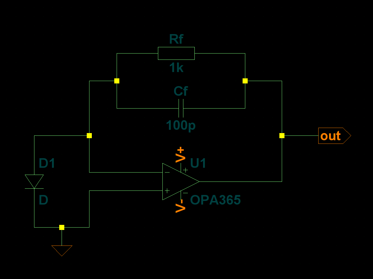

OP #4566105
Der Teil mit dem Transistor ist identisch mit dem geposteten, lediglich
mit dem Emitterwiderstand bin ich noch etwas runtergegangen (1k) damit
auch volles Sonnenlicht nahe der optischen Achse noch weggesteckt werden
kann. Dem TIA (ich verwende einen OPA365) habe ich versuchsweise mal
deutlich weniger Verstärkung spendiert so daß man schon ein ziemlich
sauberes Rechteck am Ausgang sehen kann, das ändert aber nichts am
beschriebenen Effekt.
Ja, und alles funktioniert. Der TIA wird immer schön auf U/2 gehalten
und ich fahre ihn mit meinem Nutzsignal nicht in die Begrenzung.

Hab das ganze mal vereinfacht.
Der Transistor als Ursache kann nun ausgeschlossen werden, ebenso die
Vorspannung.
Ich betreibe die Photodiode nun im Kurzschluss und ich habe die
zusätzliche Stromsenke komplett entfernt, dafür habe ich die Verstärkung
auf 1k reduziert so daß ich auch bei kräftigem Umgebungslicht noch nicht
in die Begrenzung komme.
Diese geringe Verstärkung ist zwar nicht praktikabel für die meisten
Anwendungszwecke aber sie erlaubt mir die (Nicht-)Linearität der Diode
direkt zu messen ohne zusätzliche zweifelhafte Schaltungsteile in der
Schaltung zu haben.
Der Sender ist eine handelsübliche Infrarot-LED in ungefähr 20cm Abstand
fest montiert welche direkt aus einem Funktionsgenerator gespeist wird,
das Umgebungslicht wird durch eine weitere IR-LED simuliert die wenige
Millimeter vor der Photodiode angebracht ist, sie wird von einer
separaten regelbaren Gleichstromquelle betrieben. Wenn diese mit 100mA
bestromt wird dann erzeugt das einen Photostrom in der Größenordnung von
500µA.
Das Umgebungslicht hat in diesem Experiment also anders als bei früheren
Versuchen mit Halogenlampen oder Sonnenlicht nun das exakt selbe
Spektrum wie mein Nutzlicht.
Empfänger ist eine SFH 213 FA, jedoch ist der selbe Effekt und in der
selben Größenordnung auch zu beobachten mit allen anderen Photodioden
die ich hier noch herumliegen habe.

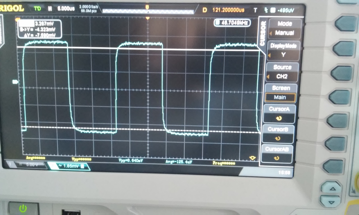

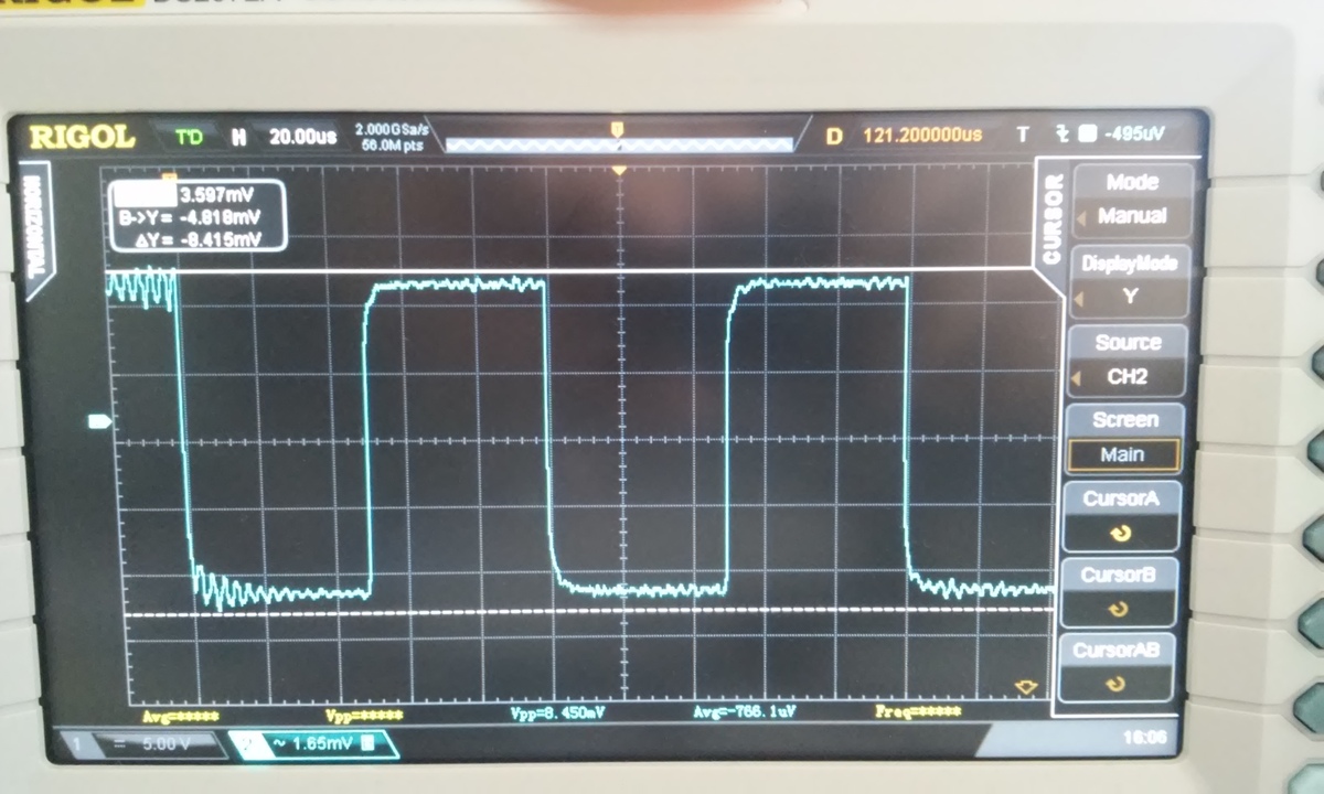

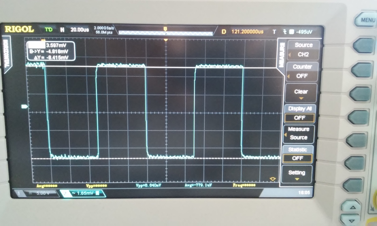

Bild "dunkel.jpg" zeigt das Signal am Ausgang des TIA wenn das
Umgebungslicht abgeschaltet ist.
Bild "hell.jpg" zeigt das Signal nach Einschalten des Umgebungslichts
(100mA Gleichstrom durch die zweite LED), Bild "hell2.jpg" ist exakt das
gleiche, nur hab ich hier die Cursor nachgestellt so daß man die
Amplitude ablesen kann.
* Es ist zu beobachten daß die Kennlinie der Photodiode im unteren
Bereich (also bei Dunkelheit) 10% flacher ist als im oberen Teil.
* Ebenfalls ist zu beobachten daß die Photodiode bei Dunkelheit deutlich
langsamer wird!

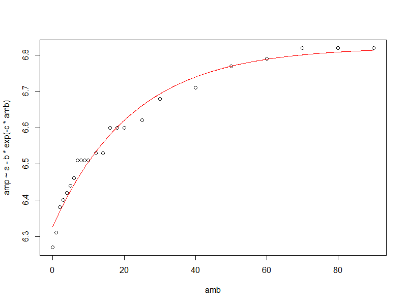

Morgen reiche ich noch eine Meßreihe nach bei der man sehen kann wie die
Amplitude des Rechtecks vom Strom durch die Fremdlicht-LED abhängt. Sie
sieht aus wie eine Exponentalfunktion, am steilsten ist sie bei kleinen
Strömen, danach nähert sie sich asymptotisch dem endgültigen Pegel an.

Hier mal ein Plot von der Amplitude in Abhängigkeit vom Umgebungslicht.
100 auf der x-Achse entspricht ungefähr 500µA Photostrom.
Y-Achse ist mV Spitze-Spitze des Nutzsignals nach dem TIA, (1mV
entspricht dabei 1µA Photostrom).
Ich hab mal versucht ne Exponentialfunktion zu fitten (weils auf den
ersten Blick so aussieht, jedoch bin ich mir da nicht so sicher, es ist
ja auch noch vollkommen unbekannt welche Ursache dieser Effekt überhaupt
hat)
Ich bin übrigens nicht der einzige der das beobachtet, ein Kollege von
mir ist viele hundert Kilometer entfernt vollkomen unabhängig davon über
den selben Effekt gestolpert und es lässt sich zuverlässig
reproduzieren, so zuverlässig sogar daß es uns beim besten Willen nicht
gelingt die Photodiode dazu zu überreden ihr vielgepriesenes lineares
Verhalten in der Praxis an den Tag zu legen, dem ersten dem es gelingt
die Linearität (< 1% Fehler) einer handelsüblichen (preisgünstigen,
beschaffbaren) Photodiode im Bereich [1kLux...100kLux] nachzuweisen
spendiere ich ein virtuelles Bier.
Gast #4632077
> langsamer wird!
Ich könnte mir schon vorstellen, dass das Ganze eher ein dynamisches
Problem ist.
Zumindest ansatzweise sieht es ja bei "dunkel.jpg" so aus, als ob das
Plateau noch nicht ganz erreicht wird. Die Zeitkonstanten scheinen auch
deutlich größer zu sein als sich aus 1 kOhm * 100 pF ergibt – und, wie
Du schreibst, dass die Photodiode bei Dunkelheit deutlich langsamer
wird. Die  Zeitkonstante könnte sich irgendwie aus Diffusionswiderstand
* Sperrschichtkapazität ergeben und beide könnten bei kleinen Strömen
größer sein.

OP #4632495
Ich hab das selbe auch mal mit nur 10kHz durchgeführt, es sieht genauso
aus, nur mit dem Unterschied daß es dann das Plateau definitiv erreicht
wird, siehe Anhang.
