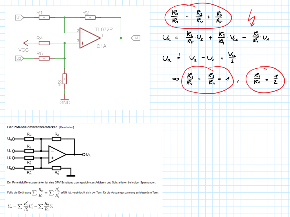

Ich habe hier ein Bluetooth-Audio-Modul (WT32i von Bluegiga) welches für
jeden Audiokanal einen differenziellen Signalausgang hat. Auf den
Ausgängen befinden sich heftige Gleichtaktstörungen.
Die differenziellen Ausgangssignale schwingen um den Mittelwert von
VCC/2. Wenn ich diese durch einen als Differenzverstärker beschalteten
OpAmp schicke erhalte ich am Ausgang die Differenz der beiden
differenziellen Ausgangssignale, allerdings auf GND bezogen. D.h. der
OpAmp bräuchte eine negative Versorgungsspannung um die negativen
Halbwellen auszugeben. Lieber wäre mir, ich könnte eine einfache
Versorgungsspannung nutzen und das Audio-Signal dann einfach über
Kondensatoren auskoppeln.
Ich habe schon mal drüber nachgedacht, wie man einen OpAmp dazu
beschalten könnte, dass er die Differenzspannung am Ausgang mit einem
gewissen Offset ausgibt, so dass diese immer im positiven Bereich liegt,
aber sofern ich nichts übersehen habe scheint das gar nicht so trivial
zu sein?
Ist es überhaupt möglich, das mit nur einem OpAmp zu bewerkstelligen
oder brauche ich auf jeden Fall zwei? Wenn ich einem der Eingangssignale
ein Offset verpasse dürfte dieses ja am Ausgang wieder erscheinen. Dafür
brauche ich aber wohl auch wieder einen zweiten OpAmp. Geht das auch
anders? Ich bin gerade nicht mehr allzu fit in der Materie und übersehe
da vielleicht etwas. Möglicherweise kann mir jemand hier ganz schnell
sagen: nö, geht nicht. Oder mir Tipps für die nötige Außenbeschaltung
geben.

OP #4566088
Yalu X. schrieb:
> Du meinst wahrscheinlich diese Schaltung hier:
>   http://www.elektronik-kompendium.de/sites/slt/0210153.htm
> Darin musst du nur R4 durch 2·R4 ersetzen und einen weiteren Widerstand
> R5 = 2·R4 vom nichtinvertierenden Eingang nach VCC schalten. Dadurch
> wird VCC/2 zum Ausgangssignal hinzuaddiert.
That's it. Danke, so einfach war das, aber von alleine wär ich nicht
drauf gekommen. Ich rechne das mal durch um das zu vertiefen :-)
OP #4772632
Ich habe das mal aufgebaut, festgestellt, dass es sich nicht wie
gewünscht verhält und dann versucht durchzurechnen. Mit dieser Rechnung
komme ich auf keine Lösung, wenn ich möchte, dass Ua = U2 - U1 + Vcc/2
ist, also die beiden Eingangsspannungen U2 und U1 nicht skaliert werden.
Dazu müssten R3/R5 = R2/R1 sein und wenn das so ist muss R3/R4 = 0 sein.
Das haut ja nicht hin.
Moderator #4772686
> gewünscht verhält
Wie verhält es sich dann?
In der Simulation funktioniert die Schaltung perfekt (s. Anhang). Es ist
wie gewünscht Ua = U2 - U1 + VCC/2. Das wird auch in der Realtität nicht
anders sein, solange die Eingangs- und Ausgangsspannungen innerhalb der
Spezifikation des verwendeten Opamp liegen.
OP #4773171
Danke!
Das lag in der Tat an meinem Aufbau, die Werte waren falsch. Habs selbst
grade auch noch mal simuliert und das passt.
Jedoch stimmt dann die Formel im Wiki zum Potenzialdifferenzverstärker
nicht oder ist zumindest auf diesen Fall nicht anwendbar, was
mathematisch gesehen doch ziemlich seltsam ist, oder?
Mir ist aufgefallen: Wenn ich an einem Eingang einfach Vcc anschließe
dann schleuse ich mir leider sämtliche Störungen, die auf Vcc liegen und
normalerweise vom OpAmp ausgeregelt werden, mit ins Signal ein. Mir
steht aber bereits eine geregelte Vcc/2 von anderer Stelle zur
Verfügung. Gibt es irgendwie eine möglichkeit, stattdessen diese zu
nehmen?
Moderator #4773267
> nicht
Doch, die stimmt schon, aber
Die angegebene Formel
stellt eine gewichtete Summe dar und ist anwendbar unter der Bedingung,
dass
Diese Bedingung sagt nichts anderes aus, als dass die Summe  der
Gewichte in der oberen Formel 0 sein muss. Bei dir sind aber die
gewünschten Gewichte 1 (U₂), -1 (U₁) und ½ (Vcc), d.h. ihre Summe ist ½
und nicht 0.
Ja, Vcc ist hier als Signalspannung zu betrachten, folglich gelten dafür
dieselben Qualitätsanforderungen wie für die Differenzspannung U₂-U₁.
> Mir steht aber bereits eine geregelte Vcc/2 von anderer Stelle zur
> nehmen?
Klar, das vereinfacht die Sache sogar: Du nimmst einfach die klassische
Subtrahiererschaltung mit vier gleichen Widerständen, legst aber den
einen Widerstand, der normalerweise an GND liegt, stattdessen an Vcc/2.
OP #4773296
Aha!
Grandios! Mir fällt dabei witzigerweise auf, dass ich auf die gleiche
Idee gestern Abend schon mal beim Einschlafen gekommen bin, diese aber
wohl wieder vergessen habe, bis eben :-D
Das probier ich gleich mal aus, danke!
