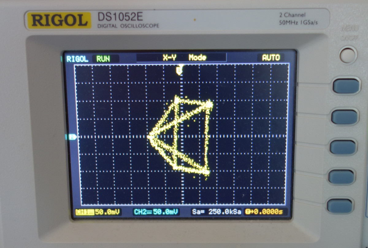

im Moment schaue ich mir gerade die Signale dieses Videos auf einem
Rigol DS1052E an:
http://hackaday.com/2016/05/02/amazing-oscilloscope-graphics/
Auf dem Oszi sieht das Bild eher verauscht gepunktet aus.

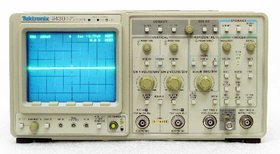

Deshalb habe ich es noch mal mit einem alten Tektroix2403A DigiOszi
probiert. Dort wird es aber auch nicht viel besser.
Frage: liegt es jetzt an den Oszis oder dem Sound des Videos?

Falls jemand von euch ein Analog-Oszi hat, würde mich das Ergebnis
interessieren.
Was mir bei den Digital-Oszis auffällt: Die Update-Rate des Bildes ist
nicht sonderlich flüssig. Zumindest das sollte beim Analog-Oszi besser
sein: Dort gibt es bei der X-Y Darstellung ja keine Update-Rate.
Bei den Billigteilen von Rigol ist das kein Wunder. Markengeräte von
Tek, LeCroy & Co können mehrere 10.000 Updates/s.
Dort ist alles in Echtzeit, das ist wahr, weil die Signale die Ablenkung
direkt steuern.

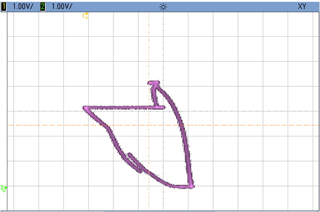

Das Bild im Anhang zeigt das Ausgangssignal des Quadraturdemodulators
eines Ultraschall-Messystems. Die Figur (bei ideal gleichförmiger
Bewegung mit Einfachreflexion wäre sie ein Kreis) wird ca 50x in der
Sekunde durchlaufen.
Das Oszi ist ein Agilent MSO6054A. Also digital.
