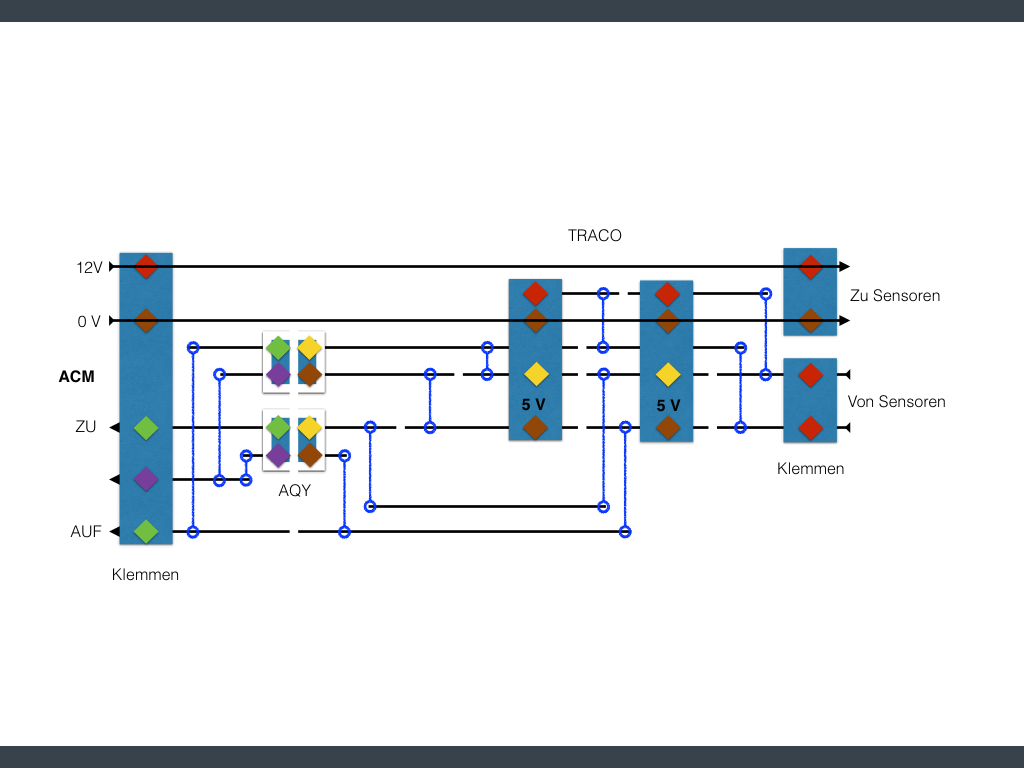

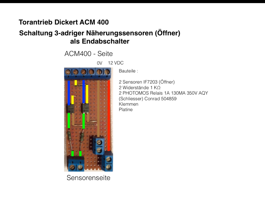

von Thomas B. (ribupim)
Vielleicht schaust Du das noch mal an ob das korrekt ist bzw. ob noch
irgendwas fehlt. Danke !

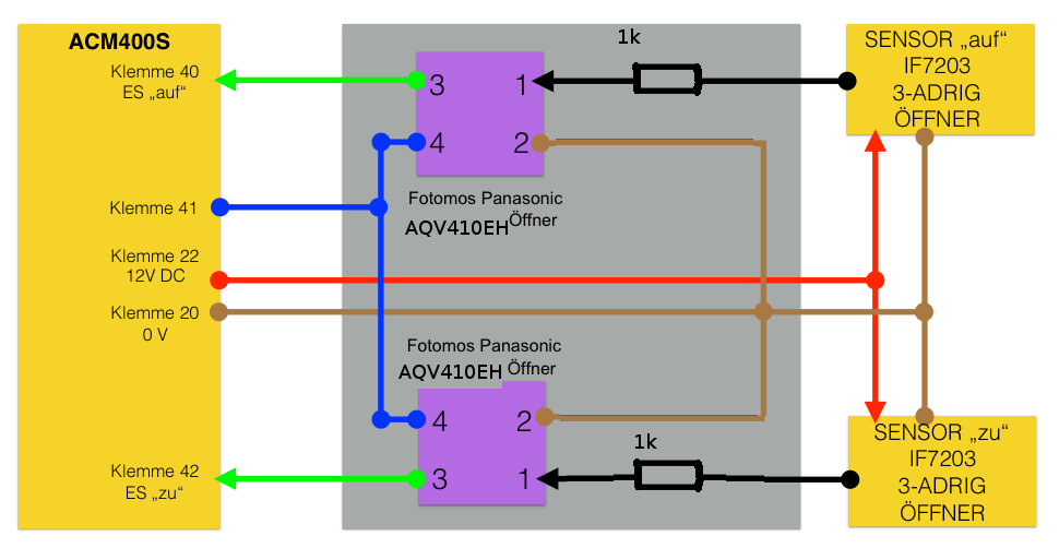

von void (Gast)
Hallo Thomas,
> Da hakt es bei mir noch, denn
> Was wäre dann mit den (potentialfreien) Klemmen ACM400  40 bis 42 ?
> (Endschalter auf/zu)
Die Endschalter an X16 (Klemme 40/41 und Klemme 42/41) welche die ACM400
erwartet sind passive Öffner. Also z.B. Reedkontakte welche durch einen
Magnet betätigt werden. Damit hättest du garkeine Probleme mit den
Spannungspegeln, weil jeweils nur Klemme 40 (oder 42) gegen 0V von
Klemme 41 geschaltet wird.
Das ist die Lösung welche SonicHazard vorgeschlagen hat.
Die Endschalter-Eingänge (Klemme 40 + 42) haben 10..12V Pegel (>9V =
betätigt / <1V = offen) und bei betätigt (>9V Level) fließt ein Strom
von 28..40mA in den Eingang.
Praktisch kannst du hier direkt auf Klemme 40 (bzw.42) mit zwei deiner
Näherungssensoren draufgehen.
Falls du auf eine elektrische (galvanische) Trennung bestehst, kannst du
auch hier einen Optokoppler (SFH615A-2X) einsetzten. Der Vorwiderstand
zwischen Näherungsensor und Optokoppler müsste aber etwas niedriger
sein; 270 Ohm.
> Also, es sieht danach aus dass der NE555 nicht notwendig ist.
Super.
> Also bedarf es lediglich eines Relais mit getrennten
> zwei Kreisen (12V von Klemme 20/22) mit Öffner
>  - Funktion im Sekundärkreis. Was muss ich
> hinsichtlich der Spannung beachten?
Klemme 22/20 (12V Versorgung-Ausgang) hat eine Belastbarkeit von "nur"
200mA.
Also solltest du dafür sorgen nicht mehr Strom für deine Sensoren darauf
zu ziehen. Sollte aber passen für das was du vorhast.

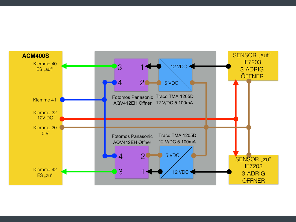

Wegen der
Endschalter-Eingänge [X16] (Klemme 40/41 + 42/41) haben 10..12V Pegel
musst du nichts beachten. Du kannst (wenn du möchtest) mit den 12V drauf
gehen (oder mit den per 12V versorgten Näherungsschaltern).
Wegen dem
Impuls-Eingang [X8.2] (Klemmen24/25) hat 5V Pegel
musst du die Signal-level konvertieren (12V -> 5V), das würde eine
Lösung mit Optokoppler automatisch erledigen.
> [Schaltplan]
> bzw. ob noch irgendwas fehlt. Danke !
Ja, so könnte man es machen.
Allerdings zwei Punkte:
1) Du kannst aber die Spannungswandler "Traco TMA 1205D" jeweils durch
einen Widerstand 680 Ohm ersetzten.
2) Der gewählte Fotomos AQV412EH hat glaube ich eine andere Pin-Belegung
(1+2 passt, 3 ist nicht belegt, 5 GND an Klemme 40, und 4+6 and Klemme
41(bzw42)). Und der Fotomos AQV412EH wäre auch auf AC verwendbar und ist
möglicherweise schwerer zu beschaffen...
>>>> Also statt Traco lediglich zwischen Sensor (schwarzer Pfeil und AVQ ( Pin 1)
einen Widerstand 680 Ohm zwischenschieben ? Das wäre ja einfach… :-)

von ribupim (Gast)
Danke ! Ich hab das ganze bereits auf einer Leiterbahnplatine
verwirklicht, allerdings noch nicht getestet weil ich aufgrund Deiner
Nachricht noch eine Frage zum Vorwiderstand habe. Die müsste ich also
noch jeweils zwischen TRACO   5 V Ausgang und dem Pin 1 des AQY
zwischenschalten ?
Schönen Abend noch. Gruß Thomas

Naja, der 12V nach 5V DC/DC Spannungswandler (von Traco) ist zwar
unnütz, aber wenn du Ihn schon einbaut hast; Schaden tut der auch nicht
(nur nichts nutzen und was kosten).
> zwischenschalten ?
Und das war auch besser so. Die LED (im Optokoppler) benötigt auf jeden
Fall einen Vorwiderstand. Ja genau dort am Pin 1 des AQY ist richtig.

von ribupim (Gast)
So, hat geklappt. (Widerstandslösung war die bessere...) Endergebnis als
Bild. Danke nochmal

von wendelsberg (Gast)
ribupim schrieb:
> Endergebnis als
> Bild. Danke nochmal
Geil. Ein Schaltplan im Hybridformat.
wendelsberg
