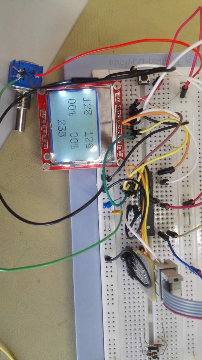

Hallo zusammen
Ich habe ein Programm zur Steuerung eines Sonnenfolgers geschrieben.
Dazu brauche ich adcs zum Strom messen. (ADC0 und 1) Ich benutze einen
Atmega 328p. Die anderen beiden ADC funktionieren. Wenn ich die ADCwerte
von ADC0 oder 1 ausgebe, zeigen beide immer dasselbe an. Ich habe es
schon mit Kondensatoren an den AREF/AVCC Pins versucht.
Bei einer zweiten schaltung auf dem Steckbrett hatte ich dasselbe
Problem. Damit ist die Hardware wohl weitgehend auszuschliessen.
Ich habe auch schon versucht die beiden ADCs in den Unterprogrammen zu
tauschen.
Die ADC zum Strom messen heissen stromadc, das Unterprogramm adc ist für
die Sonnensensoren und funktioniert einwandfrei.
Bei den Stromadc benutze ich die unteren acht bit, bei den anderen die
oberen.
Das ADC unterprogramm ist auf Zeile 317. Das misst den Strom. Zur
strommessung verwende ich zxct1107.
Die ADC werden auf Zeile 107 initialisiert.
Den Watchdog habe ich zwecks eingrenzung des Problems ausgeschaltet.
Ich habe auch schon versucht das ganze Programm bis auf die ADC funktion
zu löschen, jedoch ohne Erfolg.
Wenn jemand mehr Informationen braucht, bitte einfach fragen.
Vielen Dank für eure Hilfe

Das ist ein Missverständnis, vermute ich mal. Wenn du ADLAR nicht setzt,
sind die 10 Bit des ADC so verteilt, das die oberen beiden Bits in ADCH
und die unteren 8 Bit in ADCL zu finden sind. Das Ergebnis ist aber
immer noch 10 Bit breit.
Bei gesetztem ADLAR sind die oberen 8 Bit in ADCH zu finden und die
unteren 2 Bit in ADCL.

Moin,
mach mal folgendes: Projekt anlegen mit nur dem nötigsten Code um den
ADC auszulesen. Dann simplen Aufbau mit Poti und testen. Wenn das nicht
geht, meldest du dich nochmal mit einem Bild vom Aufbau. Bei deinem
aktuellen Code (keine Tastenentprellung etc...) kann man nur raten.
Gruß J

Du hast ADLAR nicht verstanden. Mit oder ohne dieses Bit, das Ergebnis
ist 10 Bit und nur einmal linksbündig und einmal rechtsbündig geschoben.
Wenn dir 8 Bit Genauigkeit ausreichen, schieb immer linksbündig, lies
ADC und werte nur das obere Byte aus. Wenn du die vollen 10 Bit
brauchst, musst du rechtsbündig schieben und ADC als (u)int16_t lesen.

Einen Schaltplan habe ich nicht gesehen und das Bild ist unbrauchbar
dafür. Ich kann nicht mal den Atmel µC erkennen...
Sind alle analogen Pins AGnd und ACcc, wie von Atmel in ihren
Application Notes vorgegeben, verschaltet ?
Du hast möglicherweise zwei Fehler im Setup.
Die Programmierung ist schlecht. Entweder Du beherrscht die
Bitmanipulation, dann sollte man es auch richtig machen oder du setzt
das/ die Register, z.B. ADMUX, in einem rutsch direkt.
Deine ADC Routinen halten sich nicht an das Datenblatt, ich gehen mal
von einem ATmega328P aus.
ADMUX|=((1<<REFS0)|(1<<REFS1));//interne 1.1V
/Internal 1.1V Voltage Reference with external capacitor at AREF pin/
Ist das so beschaltet ?
Und das Setzen dieser Bits benötigt immer eine Wartezeit.
Siehe /11.7 Internal Voltage Reference/
Deine Spannungsquellen sind evtl. zu hochohmig.
Dein Brotbrett hat einen Kurzschluss oder keinen Kontakt.
