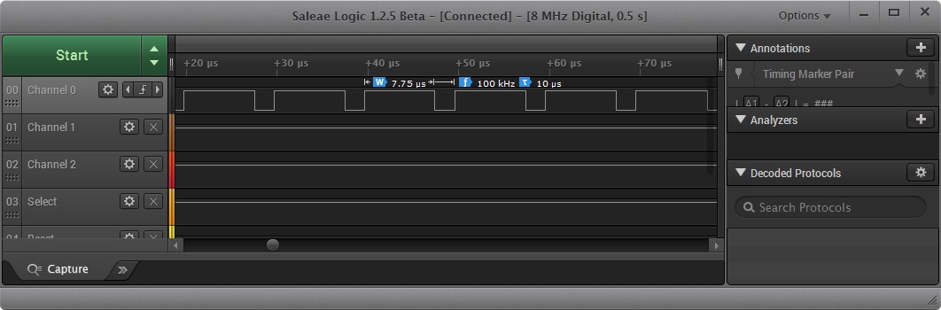

Ich versuche schon seit geraumer Zeit mit einem Timer im STM32F030F4P6
Controller ein Signal auszuwerten. Leider bis dato ohne Erfolg und im
Moment sehe ich auch den Wald vor lauter Bäumen nicht mehr. Es wäre
super, wenn Ihr einmal über mein Code drüber schauen könntet und mir
einen Fingerzeig gebt, an welcher Stelle es happern könnte.
Als IDE benutze ich CoIDE. Das angehängte Signal ist direkt am
Controller Pin PA9 gemessen. Leider liefert mir die Funktion
TIM_GetCounter trotzdem immer eine 0 zurück.
Schonmal vielen Dank für Eure Mühe im voraus.
Gruß,
Markus

von Markus S. (acepilot)
Markus S. schrieb:
> TIM_SelectSlaveMode(TIM1, TIM_SlaveMode_External1);
Habe es doch noch hinbekommen. Nachdem ich den Slave Mode auf
TIM_SlaveMode_Trigger geändert habe zählt der Timer nun auch.
Scheint doch nicht sauber zu laufen, der Counter zählt alles aber nicht
mit der Frequenz die am PIN anliegt. Nach etwas rumrechnerei habe ich
gemerkt das es die 48 MHz Systemtakt sind die ich in diesem Mode sehe.
Eigentlich ja auch klar :-(.
Ich habe das gerade nochmal mit einem anderen Testprogramm verglichen.
In diesem steht der Slave Mode definitiv auf TIM_SlaveMode_External1.
Einziges Manko es ist ein Projekt mit einer STM32F103C8T6 CPU. Dort wird
auch bei einem Flankenwechsel (steigende Flanke) der Counter
inkrementiert.
Warum funktioniert das nicht bei der kleineren CPU?
Was mir gerade einfällt, wenn ich den Controllerpin in Alternate
Function stelle um diesen über den TIM1 als Counter zu verwenden, wirken
dann irgendwelche internen PullUp's oder PullDown's. Vielleicht ist
meine Signalquelle einfach etwas zu schwach.
Sorry für die späte Antwort. Das Wochenende war etwas stürmisch, so bin
ich nicht früher dazu gekommen zu antworten. Die Aufgabenstellung ist
die Pulse zu zählen. Mittlerweile habe ich auch meinen Fehler gefunden.
Ich habe vergessen dem Pin auch die entsprechende Alternate Function
zuzuweisen.
GPIO_PinAFConfig(GPIOA, GPIO_PinSource9, GPIO_AF_2);
Somit funktioniert das Zählen nun bestens.
