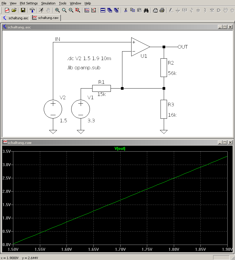

Man kann es so ungefähr wie im Anhang machen. Wenn VCC tatsächlich nur
3,3V ist und an den Ausgang ein ADC kommt, musst du als Opamp einen
Rail-to-Rail-Typ nehmen.
Des Weiteren solltest du dann als Ausgangsspannungsbereich nicht 0 bis
3,3V ansteben, sondern etwas weniger, also bspw. 0,1V bis 3,2V. Dann
bist du sicher, dass das Ausgangssignal am unteren und oberen Ende nicht
verfälscht wird. Entsprechend müssen dann die Widerstände anders
dimensioniert werden.

Ich versuche hier gerade wie blöd Maschengleichungen aufzustellen, um
Yalu's Schaltung zu verstehen und dimensionieren zu lernen.
Stelle mich etwas doof an. Vielleicht kann mir da einer auf die Sprünge
helfen wie das berechnet wird? Wäre nett.
Ich hätte Schleifen versucht:
(1) -V2 + I1*R1 + 3.3 = 0
(2) -3.3 - I1*R1 + T3*R3 = 0
(3) -V2 - R2*R2 + Vout = 0
und
I2 = I1 + I3
Muss ich noch irgendeinen Trick nehmen und V2 in dem Sollbereich
1.5..1.9 annehmen?
Ich tue mich da etwas schwer, hatte mich zuerst über die 'Übungsaufgabe'
gefreut, aber jetzt...
> 1.5..1.9 annehmen?
Wo ist das Problem?
Du hast 4 Gleichungen (mit ein paar Tippfehlern ;-)) und die 4
Unbekannten Vout, I1, I2, I3. Dieses Gleichungssystem löst du und hast
damit Vout in Abhängigkeit von V2. Setzt du nun die Werte 1,5V und 1,9V
in diese Lösung ein, kommen für Vout 0,03V bzw. 3,32V heraus.
Ich löse aber solche Aufgaben meist mit dem Knotenpunktverfahren. Das
führt in diesem Fall zu einer einzigen statt 4 Gleichungen.
