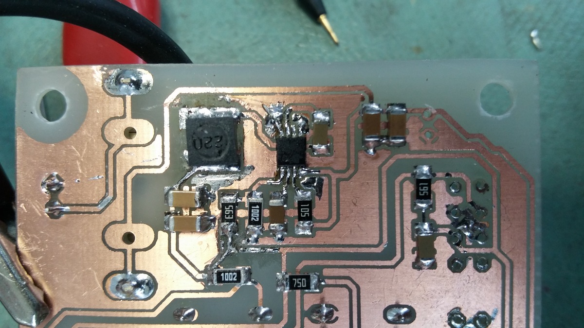

ich habe folgenden MCP16311/2 in meiner Schaltung benutzt:
http://ww1.microchip.com/downloads/en/DeviceDoc/20005255B.pdf
Ohne Last gibt der Controller die Spannung von 5V aus, aber sobald ich
diesen belaste (500mA), bricht die Spannung ein. Ich habe die Schaltung
nach dem Datenblatt S. 23 aufgebaut. Ich habe dne Controller  bereits
ausgetauscht, aber das Problem besteht weiterhin.
Vielen Dank für Eure Hilfe

Patrick Lenzen schrieb:
> Die Oszillokop Bilder deuten auf einen
> Lückenden Strom, auch bei 50mA Belastung. Ist dies möglich?
Ja dein Layout hat ja mit dem vorgeschlagenen Layout rein garnichts zu
tun. Deine Massefläche (wenn man das so nennen kann) ist ein einziger
Flickenteppich. So kann man kein Layout für einen Schaltregler machen.
Schau dir diesen Link an und versuche zu verstehen wieso dein
Schaltregler nicht geht:
http://www.lothar-miller.de/s9y/categories/40-Layout-Schaltregler
Wenn du nicht die Expertise hast, dann bau den Layoutvorschlag aus dem
Datenblatt 1:1 nach. Mit genau diesen Bauelementen. Und nein es wird
vermutlich einlagig nicht gehen.

Sorry, aber es liegt definitiv am Layout. Mit diesem hier ist die
wichtigste Regel auf kurze Strompfade bei den kritischen Verbindungen
komplett ignoriert.
Benutze das vorgeschlagene Layout, dann wird der Baustein gut
funktionieren. Ich habe den 16311 mehrfach eingesetzt, keine Probleme
damit.

Ja, leider liegst Du falsch. Ein schlechtes Layout verhindert
zuverlässig ein korrektes und erst recht ein effizientes Funktionieren
von getakteten Stromversorgungen. (Alles schon selbst erlebt und noch
viel öfter bei Fremdprodukten gesehen)

Ich vermute auch daß das Layout hier Dir einen Strich durch die Rechnung
macht. Ich habe den MCP16311 auch schon mehrfach eingesetzt und er
funktioniert problemlos. Beim Layout habe ich mich da aber immer eng an
der Empfehlung von Microchip orientiert.
Ich denke das größte Problem dürfte bei Deiner Platine die zerfledderte
Massefläche sein. Was Du daher mal ausprobieren könntest: ziehe kurze
Drahtbrücken zwischen den verschiedenen Masseinseln. Vielleicht reicht
das ja schon um die Platine zu retten.
Eines fällt mir noch ein: vielleicht sind auch Deine Kerkos an Ein- und
Ausgang zu wenig. Gerade bei 12V lassen die kleineren Bauformen oft
schon ziemlich nach. Das würde auch die mögliche Leistung begrenzen.

Das Oszibild bei 50mA sieht vollkommen gesund aus. Der Dutycycle
entsprich vin/vout.
Was für eine Drossel ist das genau? Die 22uH mit >100mR?
Wird irgendwas sehr warm bei 500mA (Regler/Drossel)?
Liefert dein Netzteil genug Strom (>250mA)?
