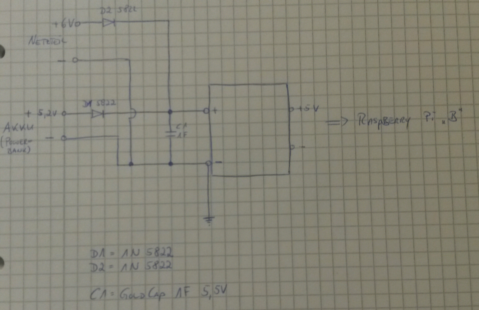

obwohl ich bereits vieles hier über die Suche gefunden habe, bin ich mir
doch unsicher und würde gerne Eure Meinungen zu meinem Vorhaben hören.
Es geht darum einen Raspberry Pi B ununterbrochen mit Strom zu
versorgen, bzw. bei Akkubetrieb ihn schlichtweg, kontrolliert
herunterzufahren.
Mein Plan ist ein Netzteil mit 6V Ausgangsspannung als Hauptquelle zu
nutzen. Diese soll gleichzeitig eine Powerbank laden.
Fällt das Netzteil aus, benötigt die Powerbank einen kurzen Moment um
sich selbst einzuschalten und 5,2V zu liefern.
Beide Stromquellen sollen über einen Stepdown-Regler den Raspberry mit
konstanten 5V versorgen.
Um ein gegenseitiges "Laden" der beiden Stromquellen (sollte doch, aus
irgendeinem Grund der Akku zeitgleich Strom liefern) zu unterbinden,
wollte ich in die Plusleitungen jeweils eine Sperrdiode (1N5822)
einbauen.
Das StepDown-Modul soll während der Umschaltphase über ein PowerCap
versorgt werden. Es geht hierbei um ca. 1s Dauer.
Im Anhang seht ihr eine Skizze, wie ich es vorhabe zu verschalten.
Was denkt ihr, würde das passen? Sollte der PowerCap auf die 5V
Verbraucherseite, parallel zum Raspberry?
Habe ich gravierende Denkfehler? Bin leider ziemlich am Anfang meiner
"Elektronikerkarriere" und werde bestimmt auch beim Hobbybasteln bleiben
Danke schonmal und viele Grüße
Chris

...der Cap sollte wohl bei 5,7V und 500mA gut für die 1s Brückung
reichen ohne unter 5V zu fallen.
Wie genau läuft denn der Switchover auf die Powerbank?
An welchen speziellen "Stepdown" Regler hast du gedacht, der bei
angenommenen 500mA und 0,3V Spannungsabfall die resultierenden 5,7V bzw.
4,9V auf 5V bringt?
Möglicherweise ist es eine Option den Regler komplett wegzulassen (hat
der RPi nicht einen eigenen Spannungswandler? - Alternativ eine
Standarddiode mit ~0,7V für D2).
OP #4567705
der Powercap hat 1F bei 5.5V. Damit habe ich aber schon das erste
Problem, das Netzteil liefert ja 6V. Von denen stehen mir aktuell bis zu
3 Stück zur Verfügung.
Der StepDown ist aus dem E****, aus GER für knapp 2Eur. Also nix wildes.
(Weiß nicht genau ob ich den hier verlinken darf...)
Am Raspberry hängt derzeit nur ein WLAN Stick, dürfte also bei ca.
500-700mA müsste ich bei Gelegenheit mal messen. Soll ja aber vielleicht
auch mal noch was dran. Wie gesagt, es geht nur den Moment des
Umschaltens zu überbrücken.
Ist denn die Schaltung grundsätzlich so funktionsfähig?
Danke und einen schönen Vatertag!
Grundsätzlich wohl ja, aber...
Du hast hinter dem NT die Diode D2 geschaltet. Typischer Spanungsabfall
bei 500mA sollten 0,3V sein. Welche Spannung ergibt das? Für was ist der
Cap ausgelegt?
"Normale" Dioden haben eine Spannungsabfall von 0,7V. Was würde das
ergeben? Könnte man das dann direkt an den RPi anlegen? Wie bist du
eigentlich auf die 1N5822 für D2 gekommen?
Normalerweise verringert ein Stepdown Wandler die Spannung. Am Eingang
liegen zwischen 5,7V und 4.9V an. Da wird es schwierig, das auf 5V
"runterzuwandeln". Daher meine Frage nach dem Modell.
Wie genau funktioniert das Umschalten? Ich nehme nicht an, dass du
daneben sitzt und bei Ausfall des NT die Powerbank manuell anschließt.
Sollte die Powerbank aufgrund der Spannung am Ausgang getriggert werden
(das wäre bspw. bei 4.9V) und sich erst 1s später zuschalten, wäre das
kritisch.
Eine fertige Schaltung wie oben beschrieben kommt nicht in Betracht?

Der PowerCap verträgt die Spannung vom NT nicht, sehe ich ein. Könnte
der PowerCap auf der Verbraucherseite des StepDown-Moduls eingesetzt
werden? Hier wären ja die 5V gewährleistet.
Die Diode fand ich in einem anderen Thread, daher kam ich auf die.
Außerdem verträgt diese mehr als 2A, was das NT und der Akku ja liefern
können, außerdem war der Spannungsabfall nicht so hoch wie bei den
anderen Dioden. Dieses eben aus dem Grund, da der Akku ja nicht eine so
hohe Spannung liefert.

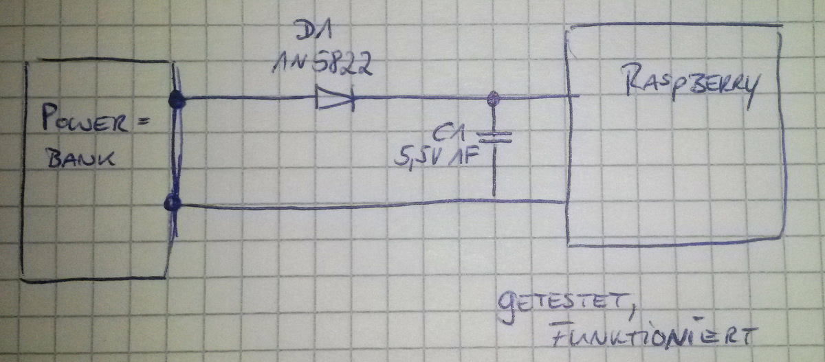

Ein erster Versuch hat gezeigt, dass der Raspberry zusammen mit
Powerbank und einer dieser Dioden noch läuft. Allerdings war hier noch
kein Stepdown-Modul dazwischen.

Ja. Wenn dein "Stepdown" Modul mitspielt. (Erlaubt es höhere Ausgangs-
als Eingangsspannungen? Gibt es eine hier nöglicherweise "schädliche"
Rückflußdiode?)
Gut. Dir ist also bewußt, dass es einen Spannungsabfall über eine Diode
gibt und dass es verschiedene Dioden gibt. Und für D1 paßt das auch.
Würde man nun D2 mit einem Spannungsabfall von 0.7V dimensionieren, wäre
nicht nur die Anforderung an den Cap erfüllt, man wäre auch noch (fast)
in der Toleranz des RPi.
Und nochmal: Dein "Stepdown" Modul kann 4,9V..5,7V auf 5V regeln?
Sicher?

Den Eingang der Powerbank kann man nicht in deinem Schaltplan sehen: Die
Spannung des CAP darf da natürlich nicht anliegen.
Und wie bereits oben gesagt, ich bin nur interessierter Laie. Bin etwas
irritiert, dass sich niemand sonst zu deinem Schaltplan äußert.

Mikro hat das "Kernproblem" erfasst:
Du wirst einen anderen Regler brauchen bzw. ein anderes Konzept. Der
Hintergrund ist der:
- Ein StepDown Regler kann ausschließlich die Spannung verringern.
- Ein Regler braucht eine gewisse Differenz um Effizient zu sein.
Das erste wäre kein Problem, es gibt ja auch StepUp Regler bzw.
Mischformen, die dann aus einer beliebigen Spannung die richtige Machen.
Das zweite wiederum schon eher: Es gibt zwar zB LDO (Low Drop
Linearregler), die mit einer geringen Spannungsdifferenz arbeiten, also
wo 0.7V Unterschied durchaus reichen, aber von 4.9V auf 5V ist da
wirklich kritisch.
Zum Kondensator: Ein Kondensator ist Spannungsabhängig und daher eher
auf der Seite mit der höheren Spannung eingebaut. Dabei ist allerdings
zu prüfen, ob er nicht durch die Verluste im Regler besser doch auf der
anderen Seite sein sollte.

OP #4569422
Ich muss echt mal los werden, dass ich dieses Forum wirklich super
finde! Kein blabla, oder blöde Hinweise, findet man leider viel zu
selten.
Nach all den Hinweisen habe ich mir nochmal Gedanken gemacht. Vor allem
auch darüber, die Spannung vor dem StepDown-Modul zu erhöhen. Ich war
hierbei einfach von der Powerbank und einem USB-Netzteil ausgegangen.
Warum ich keine USV oder eine Powerbank, die Laden und Entladen
zeitgleich zulässt, möchte, hängt einfach damit zusammen, dass ich die
Komponenten bereits da habe, welche ich gerne verwenden möchte. Ich hege
die Hoffnung damit eine zufriedenstellende Lösung finden zu können.
Kurz zu den vorrätigen Bauteilen
Trafo:
Eingang: 230V Netzsspannung
Ausgang: 2x 6V/2A
Dioden (alle in der Schaltung sind dieselben):
1N5822
Spannungsabfall 0,39V
Max I = 3A
GoldCaps:
5,5V
1F
Step-Down-Modul:
Eingang: 4.5-28V
Ausgang: 0.8-20V
Max I = 3A
Hier mal noch erweiterte Hintergrundinfo´s.
Der Raspberry soll im Wohnwagen eingebaut werden.
Bei Betrieb mit Netzspannung soll er Musik liefern.
Beim 12V Betrieb (während der Fahrt) soll der Raspberry eine
Rückfahrkamera über WLAN auf dem Handydisplay im Auto anzeigen.
Sollte nun bei einer der Versorgungen etwas schief gehen, wünsche ich
mir, dass der Raspberry einfach sauber herunterfährt ohne, dass er oder
die SD-Karte, bzw. die Installation, Schaden nimmt.
#4569455
> selten.
wäre schön die Fragesteller wären genauso
aha
> Ich hege die Hoffnung
ich bald nicht mehr
> Trafo:
> Ausgang: 2x 6V/2A
AC oder DC? ich vermute AC
> 1N5822
> Max I = 3A
graue Theorie, miss mal nach bei deinen 3A
> GoldCaps:
> 5,5V
> 1F
meine Hinweise nicht gelesen?
welche Stromfähigkeit, welcher maximale Ladestrom und Entladestrom?
Ein PI B alt braucht ohne OC rund 0,7A die sichere Spannungsgrenze für
den Regler ist bei etwas über 4,75V
Somit kann man schon mal kaum was am 5V Eingang unter 5V mit Diode
einkoppeln, dazu darf die Spannung zum runterfahren nicht mal um 0,2V
absinken und rund gerechnet wären das 0,7A * 5s / 0,2V = 17,5F (auch
As/V genannt)
was soll da nur ein FAHRRAD nutzen?
> Step-Down-Modul:
> Eingang: 4.5-28V
> Ausgang: 0.8-20V
> Max I = 3A
bist du da auf eine Werbebroschüre reingefallen?
Die Wandler die mit 3A beworben wurden konnte ich nie bei 3A
zufriedenstellend testen, bei 6A Modulen passt es ungefähr.
war schon vorher klar, leider wurden deine Antworten nicht besser.
Wenn überhaupt schalte deine 2x 6V in Reihe denke an Gleichrichtung und
LadeKo und dann werden das rund 18V, stelle den Stepdown auf 5V +
Diodenspannung ein ersetze das Poti durch Festwiderstände damit der PI
unter voller Last auch hinter der Diode 5V bekommt und dir nicht ein
gammelndes Poti deinen schönen Plan versaut.
Messe die Spannung aus deinem Netzteil nutze einen Spannungsteiler auf
dem PI genehme Volt und messe diese Spannung mit einem MPCxxxx AD
Wandler am I2C oder SPI
und schreibe dir ein Script welches das shutdown auslöst.
Noch besser würdest du fahren wenn du den doofen RG2 Linearregler
rauswirfst und durch einen KIS3r33 o.ä. ersetzt.
OP #4569596
die Hinweise habe ich wohl gelesen, aber vielleicht nicht ganz richtig
verstanden, da ich leider kein Elektroniker bin.
Das Script und Co. ist kein Thema.
Der Trafo liefert, wie ich im Schaltplan versucht habe darzustellen, DC
und ist bereits in Reihe geschaltet.
Der Ausgang des Stepdown ist nicht eingetragen, das ist richtig. Muss,
wie bereits erwähnt auf 5V + Diodenspannung = 5,4V. Höher möchte ich
nicht gehen, da das GoldCap nur 5,5V verträgt. Zudem benötige ich nicht
die vollen 3A die dieser max. vertragt/angeblich liefert.
Die Powerbank zusammen mit Diode kann den Raspberry versorgen, wie in
meinem Post darüber bereits erwähnt, habe ich das getestet.
Eine Frage noch, wenn es erlaubt ist, sind die unterschiedlichen
Spannungsquellen (vor und nach dem Stepdown) ausreichend gegeneinander
geschützt, so dass hier keine falschen Ströme fließen oder habe ich hier
noch einen gravierenden Fehler?
Vielen Dank und viele Grüße
Chris
#4569671
welcher Trafo liefert Gleichspannung?
Ich kenne keinen und 2x6V erscheint mir auch komisch!
welchen Strom darf man den GoldCap zumuten?
wieviel Bufferzeit errechnest du dir von 1F Goldcap?
wieviel Zeit maximal braucht der PI um Spannung weg festzustellen sicher
runterzufahren?
wenn wo 12V reingehen können die bei galvanisch nicht getrennten
Wandlern im Fehlerfall auch durchgehen.
Alles in allem vergiss es du beantwortest ja kaum eine Frage und
belastbare Datenblätter zeigst du auch nicht.
Ich bin raus, mach du mal schön......
#4569761
Hallo Chris,
sieht gut aus. Mit der höheren Eingangsspannung funzt auch der Stepdown
Wandler. Außerdem kann man jetzt den Eingang der Powerbank in der
Zeichnung sehen. :-)
Netzteil mit 12V/2A DC ist gut. Kannst du sagen was für ein Model das
ist?
Genau. Die Diodenspannung (siehe Forward Voltage im Datenblatt) beträgt
0,3 bis 0,4V.
Der RPi benötigt am Eingang 4,75-5,25V. Im FAQ zum RPi steht, dass man
das unbedingt einhalten sollte.
Ich habe mal meinen RPi2 getestet: Er macht 4V bis 5,5V mit bei ca.
300mA idle und 500mA unter Last. Da scheint also einiges an Spielraum zu
sein.
> Höher möchte ich
Sagen wir, du willst den RPi bei max zulässiger Spannung betreiben
(5,25V) dann kannst du deinen Stepdown Regler auf 5,55V einstellen.
(Welchen Spannungsbereich akzeptiert nochmal deine Powerbank?)
Deine Caps liegen hinter der Diode. Du brauchst dir also keine Sorgen um
die 5,5V machen.
Zwei Caps sind schön. Wenn du nur einen hast, würde ich es erstmal damit
probieren (wie gesagt, mein RPi funzt auch noch bei 4V).
Du hast alles gegen Rückfluß abgesichert was man absichern kann. :-)
Machst du einen Versuchsaufbau? Was hast du an Messinstrumenten? Wenn
dein Aufbau nicht funktioniert, kann das eine Reihe von Gründen haben
(siehe die anderen Beiträge hier)... zu hoher Innenwiderstand des Caps,
Netzteil/Wandler liefern nicht geforderten Strom/Spannung... etc.
Achja, eines noch: Du greifst per GPIO die Spannung am Eingang des RPI
ab. Die Spannung liegt dort zwischen 4,75V und 5,25V (das ist ja der
Sinn der Schaltung). Du willst aber wohl wissen, wenn das NT ausfällt,
oder? Also irgendwo weiter vorn abgreifen, ggfs. über Spannungsteiler.
OP #4572137
vielen Dank für die Hinweise. Mit diesen glaube ich, kann ich mich an
einen Versuchsaufbau wagen.
Der vermeintliche "Trafo" ist natürlich kein Trafo, dieser Hinweis war
korrekt, dass da natürlich nur AC raus kommt ist klar. Es handelt sich
dabei um ein Netzteil, daher auch DC. Aber leider zu niedrige Spannung
und ich weiß nicht, was passiert, wenn ich die beiden 6V
Spannungsquellen in Reihe schalte.
Als Messgerät habe ich leider nur ein Multimeter. Zwar kein ganz
billiges, aber halt kein Oszi. (Damit kenne ich mich eh nicht wirklich
aus, leider).
Ich werde die Tage (trotz knapper Zeit) mal Stück für Stück einen
Versuchsaufbau machen und bevor ich den Raspberry anschließe die
Spannungen prüfen und alles einstellen.
Anschließend mache ich einen "Umschalttest" und gebe gerne hier das
Ergebnis bekannt.
Nochmals vielen Dank bis hierher.
Grüße
Chris
OP #4587875
ich wollte mich nochmal bei allen die mir geholfen haben bedanken und
eine kurze Rückmeldung geben.
Die Schaltung funktioniert einwandfrei. Wenn ich die 12V
Versorgungsspannung abziehe, schaltet die Powerbank um, diese kurze
Umschaltzeit kann von dem GoldCap überbrückt werden.
Den Stepdown habe ich nun auf 5,1V eingepegelt, wegen der Versorgung der
Powerbank nicht höher.
Als Erweiterung habe ich kleine LED´s mit 1k Vorwiderstand (Sollen nicht
die ganze Welt beleuchten ;-) ) parallel zur Versorgung der Powerbank
und parallel zur Akku-Versorgung angebracht. Damit kann ich visuell sehr
einfach sehen, welchen Status das Ganze hat.
Als nächstes kommt noch das Shutdown-Skript über GPIO und ein Ein- und
Ausschalter für den Raspberry hinzu. Aber hierfür gibt es ja bereits
sehr viel Info´s im I-Net.
Danke nochmal und viele Grüße
Chris
