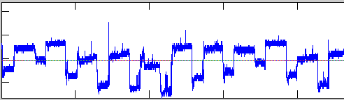

Hi, ich suche nach einer Möglichkeit mit Matlab die Flanken vom
beigefügten Signal zu erkennen. Die Schwierigkeit liegt darin, dass
einzelne Pulse einen so hohen Offset besitzen, dass mancher Low-Pegel
höher ist als der High-Pegel zu einem anderen Zeitpunkt. Mittwelwert
bilden und einen High-Low Vergleich machen ist hier also nicht...
Hat mir jemand einen Tipp, wie man möglichst zuverlässig die Flanken
finden kann? Vielleicht bietet Matlab ja eine Funktion die das Finden
erleichtert.
Gruß Andi

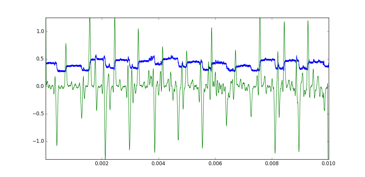

Moin Andi,
dein Problem ist ähnlich der Kantendetektion in der Bildbearbeitung.
Am einfachsten ist es wohl die Daten mit einem Filterkern zu Falten.
Matlab: conv(daten, filterkern, 'same')
Als Filterkern bietet sich für deine Problemstellung eine Kombination
aus Mittelung und Differenzbildung an.
Der Filterkern schaut in etwa so aus [1,...,1,0,-1,...,-1].
Die Länge ist ungerade und auf das spezielle Problem anzupassen.
Je mehr Rauschen vorhanden ist desto größer sollte der Filter ausfallen,
wenn er jedoch zu groß wird wird irgendwann die Signalform mit raus
gemittelt...
Ausprobieren hilft da ^^
Das Beispiel im Anhang wurde mit einem Filter der Länge 201 erstellt.
Die entstehenden "Nadeln" sind je nach steigender/fallender Flanke
positiv oder negativ die Größe gibt Aufschluss über die Stärke des
Anstiegs.
Hoffe das hilft weiter
Gruß Matze

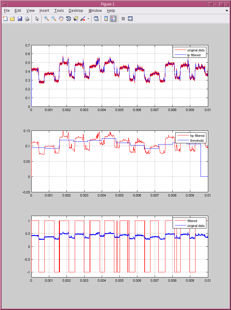

von Tobias P. (hubertus)
So vielleicht?
nicht perfekt, aber schon mal etwas ;-) in der Bildverarbeitung nennt
man das 'local thresholding'.
