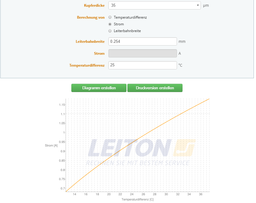

Hallo an alle,
könnte jemand mir erklären, wieviel Ampere(max.) könnte  durch eine
Leitung der 0.254mm Breite fließen?
Es ist bekannt, dass für die Breite 0.254mm bei Temperaturdifferenz von
10 Grad 0.5A und bei Temperaturdifferenz von 30 Grad 1 A fließen kann.
Wenn ich gut verstanden habe, diese Temperaturdifferenz ist eigentlich
die Umgebungstemperatur.
Laut der Graph(siehe Anhang), wenn Temperaturdifferenz 25 Grad ist, dann
kann durch 0.254mm breite Leitung 0.955  Ampere fließen.
Das heißt, dass wenn die Temperatur im Gehäuse 15 Grad ist, dass durch
0.25mm breite Leitung 0.75 Ampere fließen kann.
Stimmt meine Meinung?

Hallo!
Nein, die Temperaturdifferenz ist natürlich nicht die
Umgebungstemperatur, sondern ein Unterschied (=eine Differenz) zur
Wenn durch eine 0.254mm Leiterbahn 0.995A fließen, wird diese dadurch
25°C wärmer als die Umgebung (wenn man die Werte aus deiner Grafik
verwendet).
Also hätte diese Leiterbahn bei einer Umgebungstemperatur von 15°C dann
40°C, bei 25°C Umgebungstemperatur wären es 50°C.
In Wirklichkeit sind die Werte natürlich etwas anders, je nach Position
und Einbausituation der Platine.
Wenn die Platine offen und senkrecht steht, kann die entstehende Wärme
durch vorbeiströmende Luft natürlich besser abgeführt werden, als wenn
die Platine in einem kleinen luftdichten Gehäuse verbaut ist.
Deshalb sind das natürlich nur Richtwerte, und man versucht lieber die
Leiterbahnen etwas breiter zu machen, um ein unnötiges Aufheizen der
Platine zu vermeiden.

Das heißt, wenn durch diese Leitung(0.254mm) 1.15Ampere fließt, dann
wärmt sich Leiterbahn um 36 Grad mehr als die Umgebungstemperatur
ist(laut Graph).
Eigentlich Strom verursacht diese Temperaturdifferenz.
Habe ich jetzt richtig verstanden?
LG
> ist(laut Graph).
Ja genau, zumindest theoretisch.
Nicht der Strom direkt, sondern der Widerstand der Leiterbahn.
Eine dünne Leiterbahn hat mehr Widerstand als eine dicke Leiterbahn, und
deshalb mehr Verlustleistung.
Man kann schreiben, P = R * I², also
(Verlust-)Leistung = Widerstand der Leiterbahn * Strom²
Bei gleichbleibendem Strom wird die Verlustleistung also umso größer, je
größer der Widerstand ist (je dünner die Leiterbahn ist).
Und diese Verlustleistung steht ja am Ende der Leiterbahn nicht mehr zur
Verfügung, weil sie in Wärme umgewandelt wurde.
Der Leistungsverlust hat natürlich auch einen Spannungsabfall zur Folge.
Deshalb versucht man natürlich, das zu vermeiden, indem man die
Leiterbahn möglichst breit macht, wenn dort nennenswert Strom
drüberfließen soll.
Was willst du denn eigentlich konkret machen?
Nur die Theorie verstehen, oder hast du eine bestimmte Problemstellung?
MfG
> ist(laut Graph).
Ja, und was du als maximale Temperatur zulässt ist deine Entscheidung,
zumindest solange dir nicht der Apparat zusammenschmilzt.
Aber zu beachten ist, dass sich eben die Temperaturen aufaddieren: wenn
du die LP in ein Gehäuse einbaust, in dem wegen der anderen Bauteile
schon 30 Grad mehr vorliegen als in der Umgebung, dann addiert sich das
schon zu 66 Grad (die Temperatur im Gehäuse ist für die LP die
Umgebungstemperatur!).
Und wenn du das dann im Sommer unter die Frontscheibe des Autos legst...
Georg
