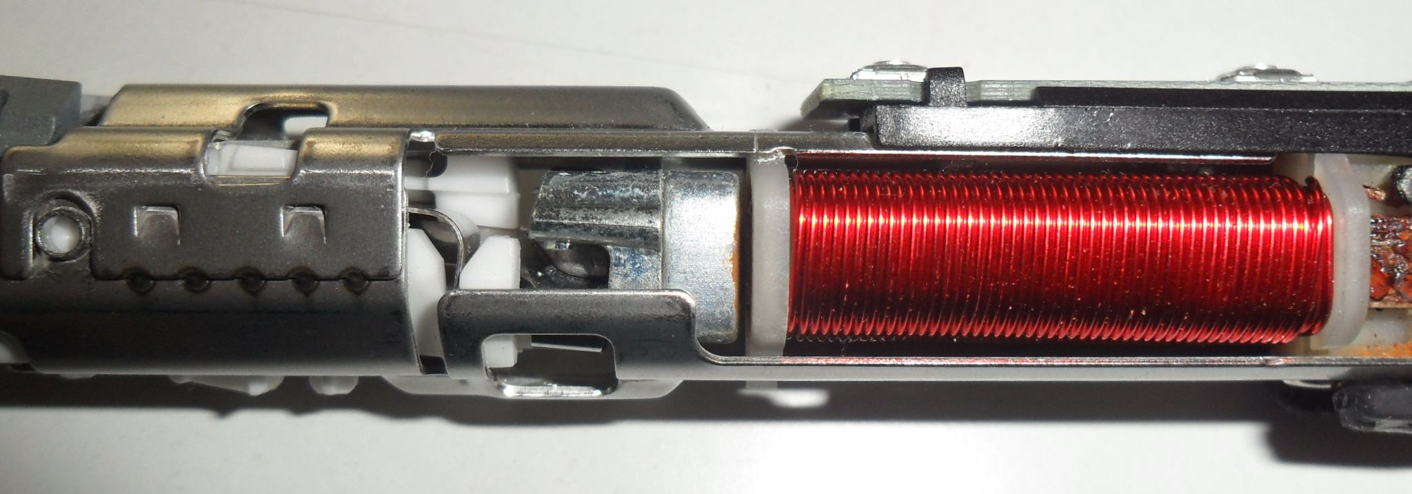

Gast #4569584
Ja ich hatte auch schon eine offen. Es ist kein richtiger Motor drinn
sondern eine grosse, U-Foermige Spule deren Eisenkern nach obenhin offen
ist. Darueber sind drehbar zwei Permanentmagnete die wahlweise angezogen
oder abgestossen werden. Und dadurch die Drehbewegung/Schwingung
erzeugen.
Anders als bei einem Motor werden hier also die Permanentmagnete mit 31k
Scheingungen pro Minute hin und her geschleudert. Ich denke dadurch
verlieren die Magnete mit der Zeit einfach an Staerke.

OP #4579099
...das mit den 14500ern ging natürlich ohne Probleme.
Noch zwei Hinweise: Bei den Bürsten war in beiden Fällen die hellblaue
SMD Sicherung mit dem P drauf durch (Nähe pos. Akkuanschluss), die muss
man tauschen bzw mit etwas Kupferlackdraht brücken (wieso die durch war,
bleibt unklar).
Eine der Bürsten gab nur noch einen Fehlercode per Vibratuion von sich
"lang-kurz-kurz", das lag daran, dass durch auslaufendes Elektrolyt die
Platine hin war, ein Via war weggefault und der ON/OFF Taster hin.
Leiterbahnen geflickt, Taste getauscht - geht wieder 1A.
Klaus.
