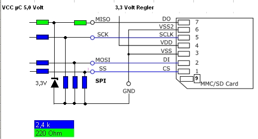

Mach mal an das ende SCK-Leitung auf deinem Adapter, also am Eingang
deines 4050 eine Reihenschaltung von 100R+47pF nach Masse. Oder besser
gleich fuer alle Leitungen.
Dasselbe machst du dann nochmal auf der anderen Seite des Kabel an der
Datenleitung wo die Daten der Karte zurueckkommen.
Ausserdem sehe ich ein bisschen wenig Kapazitaeten und dein Schaltplan
ist auch nicht so doll. Es sollte schon noch ein 100nF direkt am 4050
sein.
Oh...und ueber deine Audioendstufe mit dem 2N3901 reden wir mal besser
erst garnicht. Oder ist das ein intelligenter Summer?

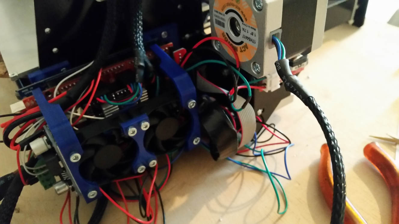

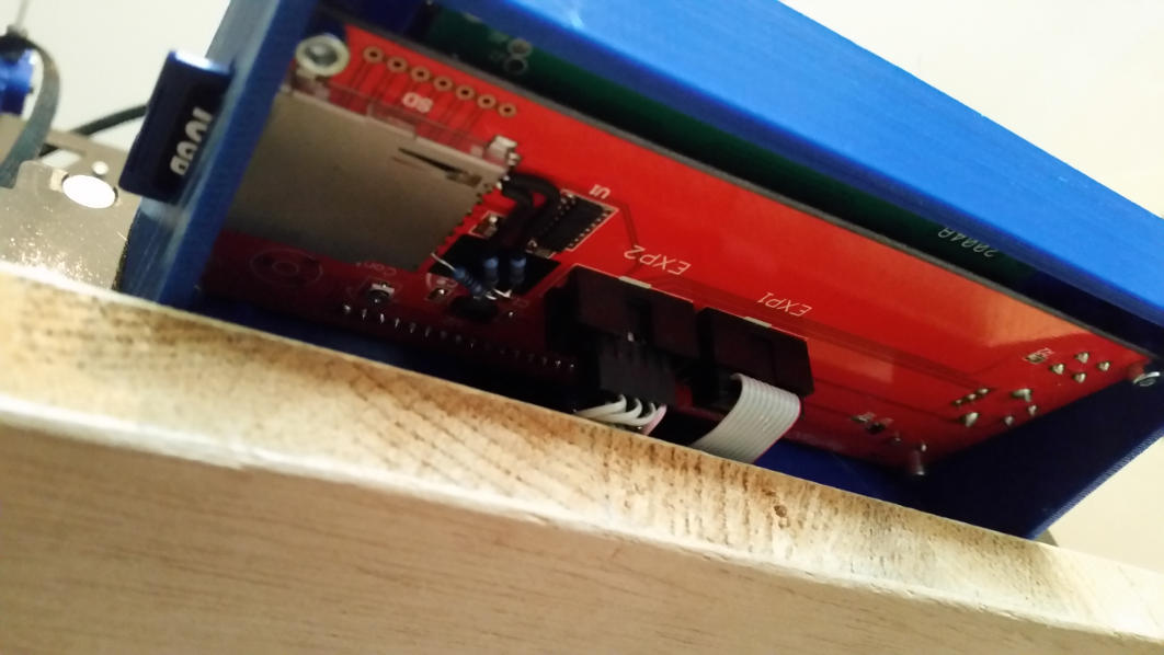

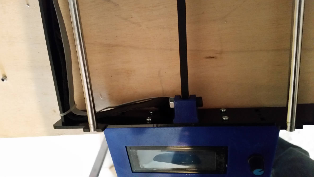

Anbei drei Bilder. Einmal vom Displayboard unten, dann die Verlegung der
Flachbandkabel und zuletzt ein Bild von der Hauptplatine. Zwischen
Lüfter und Motor gehen die Flachbänder auf die Platine.
Das ganze hat übrigens funktioniert wie das Flachband noch lose weiter
vom Drucker entfernt gelegen hat. Das kann aber nicht die Lösung sein,
denn große Leiterschleifen liegen nur im Weg rum und sehen auch nicht
gut aus.
Schon möglich, dass man besser die Störquelle abstellen sollte, aber ich
habe da nur bedingt Einfluss. Die Hauptplatine ist ein Fertigteil. Die
Stepper-Treiber und die Motoren auch. Messgeräte um die Störquelle
ausfindig zu machen habe ich auch nicht.
Wenn bessere Schirmung das Problem löst, dann würde ich diesen Weg
bevorzugen um möglichst schnell und einfach ein funktionsfähigs Resultat
zu haben.

>Mir geht es speziell um dieses Board:
>http://reprap.org/mediawiki/images/7/70/Controller...
Hmm, da fehlt schon mal ein Pegelwandler für DO von 3,3V auf die 5V
vom Arduino. Denn mit 3,3V ist das nicht sonderlich stabil, für einen
guten High-Pegel will der AVR bei 5V eher 0.8*5=4V sehen. Jaja, die
Schaltschwelle bei CMOS liegt relativ genau bei VCC/2, aber SOLIDe ist
was anderes! Zumal so ein Pegelwandler praktisch NICHTS kostet!
Für das Symbol von IC1 müßte man den Zeichner auch prügeln! Was zum Ger
soll das mit Pin 1 und 8? Ein Symbol für die Stromversorgung sieht
anders aus!!!
Die nächste Katastrophe ist die Pinbelegung!!! Mann O Mann. Eine
SD-Karte ist KEINE Klingel! Die Masse liegt nur auf EINEM Pin, dazu auf
dem anderen Stecker, nicht auf dem Stecker mit den SD-Karten Signalen!!!
AUA!!! Da müssen die HF-Götter erzürnt sein!!!
Was soll LS2 sein? Ahhh, der Drehgeber.
Alles in allem ist das der typische Maker-Mist! Ungesundes Halbwisses
auf eine Platine gemalt.
Ich würde die Platine im Idealfall wegwerfen und komplett neu machen.
Wenn das keine Option ist, kann man sie patchen. Sieht nicht schön aus,
sollte aber deutlich besser funktionieren.
- Pegelwandler für DO von 3,3 auf 5V, 74AHCT1G125 ist dein Freund.
- Pinbelegung vom Flachbandkabel ändern. SCK für die SD-Karte und E für
das LCD müssen direkt neben einer Masse liegen, der Rest ist deutlich
entspannter
- ca. jede 4. Ader auf Masse legen, jede 2. ist hier Overkill
- Die Masse muss am Flachbandkabel auf beiden Seiten angeschlossen
werden!
- die 10K Pull-Ups für DO und die beiden ungenutzten Pins ergänzen
Ein weiterer Workaround ist das hier
"Kürzen alleine hilft nicht, aber an Masse angeschlossene Alufolie um
das
Flachband hat eine deutliche Besserung gebracht."
Es gibt Flachbandkabel, das wie Rundkabel gerollt ist und auch einen
Schirm hat. Kann man aber nicht so einfach beschaffen. Alternativ kann
man für die SD-Signale ein Stück Ethernetkabel nehmen, das hat auch 8
Adern und ist geschirmt. Allerdings passt die Verdrillung der
Pinbelegung der Buchse nicht. Alternativ besorgt man sich einen Schlauch
aus Metallgeflecht, z.B. den Außenleiter eines dicken HF-Kabels. Aber
selbst RG213 ist da noch recht dünn, müsste man mal probieren.
IC1 ist hoffentlich KEIN echter 4050, denn der ist relativ langsam. Es
ist hoffentlich ein 74HC4050. Der ist DEUTLICH schneller. Was ist auf
dem Board real drauf?
Gast #4577803
Falk B. schrieb:
> Zeig mal ein paar Links auf die Aufsteckplatine, Schaltplan und Layout.
> Also die große auf dem Ardino, nicht die abgesetzte!
Schaltplan auf der zweiten Seite:
https://download.lulzbot.com/AO-100/hardware/electronics/RAMPS_1.4/RAMPS_1-4manual.pdf
Werde ich mir merken falls andere Maßnahmen nicht helfen. Den müsste ich
nämlich erst bestellen.
> entspannter
> werden!
Die Schritte gehe ich jetzt mal als erstes an. Also Display-Platine
nochmal raus und Pins an die Massefläche löten. An eine Stelle an der
sie auch beim Nachrüsten des Pegelwandlers nicht stören.
Beim Kabel für die SD-Karte habe ich ja schon zwischen die
Datenleitungen je eine Masseleitung gelegt. Aktuell halt nur auf einer
Seite angeschlossen.
Die sind schon drin.
> Schirm hat.
Habe ich gesehen. Dürfte aber einfacher sein ich packe auch die
Display-Leitung in Alufolie.
Verbaut ist ein 74HC4050.

Gast #4579151
Hallo Falk,
ich würde mich freuen, wenn Du mal ein paar Ratschläge geben könntest,
womit wir möglichst alle SD Karten zuverlässig verwenden können.
- Pull-Up Widerstand 10k Ohm an DO (ist das MISO oder MOSI)?
- Serienterminierung der Takt Leitung mit 27 Ohm
Hast du noch weitere Tipps?
> Billige Ausreden.
Nein, praktische Erfahrung. Ich bin damit auch nicht zufrieden.
Andererseits kenne ich ganz ähnliche Probleme auch von
Speichererweiterungen für PC. Wundern tut es mich daher nicht.
#4579175
@ Stefan Us (stefanus)
Schon mal richtig.
Die beiden ungenutzten IOs gehören auch mit 10K an 3,3V.
>> Billige Ausreden.
Begründet darauf, daß einige Entwickler meinten, schlauer sein zu müssen
als es die Polizei, ähh, SD-Spezifikation erlaubt.
Wenn sich die Kartenhersteller und die Entwickler der Lesegeräte an die
Spec halten, dann läuft das mit JEDER Karte.

Gast #4579924
Einige erfolgreiche Ausdrucke später möchte ich mal meinen Zwischenstand
berichten.
Ich habe auf der Display-Platine zwei Stifte auf die Massefläche
gelötet. Dort habe ich dann erstmal die Masseleitungen der
SD-Karten-Flachleitung angeschlossen.
Zusätzlich habe ich die Display-Datenleitung mit einer zusätzlichen
Masseleitung versehen, die auf der ganzen Länge der zusätzlich
draufgewickelten Alufolie nicht isoliert ist. Außen dann wieder sauber
eine Schicht Isolierband drauf. Diese neue Masseleitung ist auch auf
beiden Seiten angeschlossen.
Das ganze hat die SD-Karte dann sicher wieder etwas stabiler gemacht,
aber meine Störungen auf dem Display waren nicht weg.
Verlegt waren die Flachbandleitungen direkt unterhalb der Rückseite
eines Schrittmotors. Auf Verdacht, dass der stören könnte, haben wir
dann ein Stück Blechrest zwischen Motor und Flachbandleitungen gelegt
und schon waren die Störungen weg.
Also Flachbandleitungen nochmal raus und neu verlegt. Jetzt so weit weg
wie möglich von allen Schrittmotoren.
Und siehe da: Störungen auf dem Display weg und mittlerweile mehrere
Druckteile ohne jeglichen Abbruch gedruckt.
Man kann wohl (unter anderem) festhalten, dass Schrittmotoren ganz üble
ziemlich starke elektromagnetische Wechselfelder abgeben, die ausreichen
um in Datenleitungen starke Störströme zu induzieren.
Das neue Verlegen alleine ist aber nicht die Lösung des Problems, denn
die Kabel haben ganz am Anfang schonmal so gelegen. Das Display war da
auch nicht gestört, aber die SD-Karte ist schon Sekunden nach Start
eines Ausdrucks ausgefallen. Aktuell sieht es aber so aus als hätten
alle Maßnahmen in Summe das Problem erstmal gelöst.

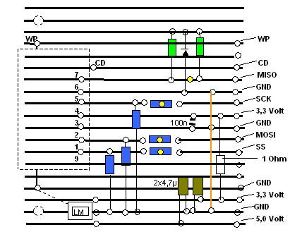

Die Bilder zeigen mein ersten Versuche (Steinalt). Der Aufbau ist
richtig bemerkt quick aber warum noch die Bemerkung dirty. Das Gute beim
Eigenbau ist, man muss sich erst mal mit der Theorie beschäftigen. Dann
kommt die Ausdauer beim basteln und wenn alles gut läuft noch der
Erfolg.
Vom Lerneffekt ganz zu schweigen.
Nun weis ich, eine „sauber“ und stabile Betriebsspannung ist erst mal
die Grundvoraussetzung. Bei Batteriebetrieb wie z.B. Photoapparat wohl
kein Problem. Nun noch der kritische Teil DO zu MISO.
Diese Verbindung sollten direkt sein ohne Pullup und was auch immer.
Somit ist es wie in Bilder zu sehen, damals dirty (Schmutzig). Falk hat
es erkannt. Stromspitzen abzufangen macht keinen Sinn wenn es diese
nicht gibt.
Aber eine kleine Potentialverschiebung der Verbindung könnt schon Fatal
sein.
DO- Pegel zu MISO- Pegel liegt im Grenzbereich DO max 3,3 Volt Hi. MISO
min 3,0 für Hi Erkennung wenn µC 5,0 Volt Betriebsspannung hat.(Hi min
0,6 x 5,0 Volt) Wie sieht es aus wenn beim TO die Betriebsspannung des
µC 5,5 Volt hat.
