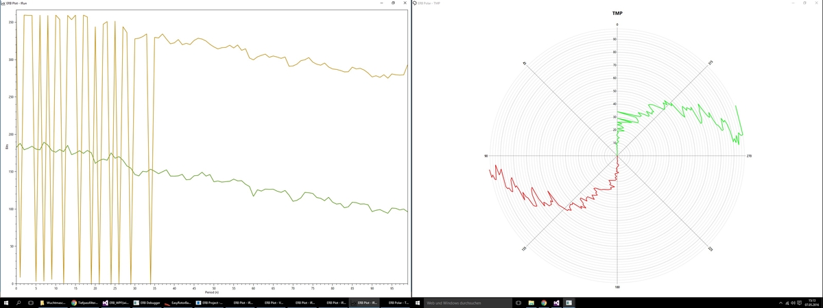

Das trifft sich gerade prima, mache nämlich just in diesem Moment etwas
Ähnliches. N Kompass ist aber nicht dabei :>
Wolfgang schrieb:
> Rechne mit cos(KpK) und sin(KpK). Da tritt keine Diskontinuität auf.
Hättest du Lust und Zeit das zu erläutern?
EDIT: Nach etwas googlen habe ich das hier gefunden:
                   sum_i_from_1_to_N sin(a[i])
a = arctangent ---------------------------
                   sum_i_from_1_to_N cos(a[i])
