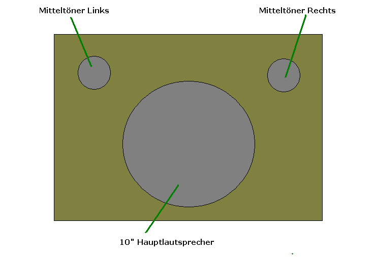

Gast #4569942
Habe den Lautsprecher nun etwas nach unten versetzt.
Vielleicht könnt Ihr mir noch bei einer anderen Frage helfen?
Das Multieffektgerät an der Gitarre ist in Stereo.
Würde gerne längerfristig oberhalb vom großen Lautsprecher links und
rechts noch je einen kleine Mitteltöner oder Hochtöner montieren. Die
beiden Zusatzlautsprecher sollen dann für eine leichte Stereowiedergabe
in den mittleren/höheren Frequenzbereichen sorgen sollen.
Habe eine Skizze zugefügt.
Ich denke mal, diese Zusatzlautsprecher sollten einen Frequenzbereich
von 3kHz bis etwa 8kHz (max. 10kHz) abdecken können.
Wie baut man so etwas am besten auf?
#4569952
Um die Stereo-Basis zu verbreitern (fast schon Marketing-Schreib;-),
sollten die Mid-/Hochtöner nach außen zeigen. Also nicht nur später
Löcher reinbohren, sondern gleich aufwändiger bauen. Werd ich nach rund
30 Jahren denächst auch mal wieder machen ;-)
Gast #4569958
Man könnte die Löcher für die Mitteltöner mit einer Schablone so fräsen,
dass die Mittelachsen um ca. 45° auseinandergehen (statt parallel
ausgerichtet zu sein).
Gast #4570138
Falls du den Verstärker für die E-Gitarre einsetzen willst, lass die
"Hochtöner" weg. Der Hauptlautsprecher hat Tiefpass-Charakter mit einer
Resonanzspitze bei 3-4 kHz. Dies prägt den Sound der E-Gitarre, der
Tiefpass nimmt der E-Gitarre die Schärfe - vor allem bei verzerrtem
Spiel.
Viel Lesestoff gibt es von Manfred Zoller: Die Physik der
Elektrogitarre, https://hps.hs-regensburg.de/~elektrogitarre/
Gruss
Insasse

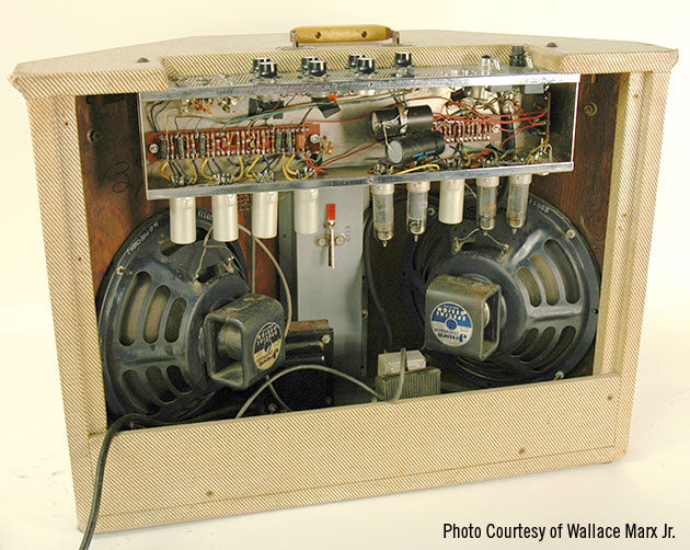

#4570262
Da steht Mitteltöner, also bis max 4..5kHz, genau wie das ein typischer
12er Gitarrenlautsprecher auch macht. Da Helge nur einen 10er als "Bass"
verbauen will, könnte man auch ein altes Gibson-Design benutzen: 2x 8er
auf zweigeteilter, winkliger (120..150 Grad) Schallwand.
2-Kanal-Verstärker reicht dann, statt 2x klein + 1x groß fur Bass.
#4570280
Hier mal ein paar Bilder:
http://images.gibson.com/Lifestyle/English/aaFeaturesImages2010/GA-79RV-by-Wallace-Marx-Jr_02.jpg
http://www.mygear.com/img/item_pictures/large/43545.jpg
Die passenden Jensens gibt's in 8, 10 und 12 königsdaumenbreit.
Ok, wenn man so fingerfertig ist, daß es AlNiCo sein muß, dann geht nur
der 12er. Ich vermute, es geht den meisten wie mir: wir sind es nicht!
