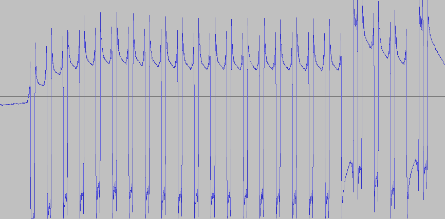

von Jakob R. (jakob_11)
Codierung ist etwas gut gesagt.
Ich hab die kurzen Impulse, also die wie am Anfang als "1" angenommen
und denn langen Impuls mit dem kurzen Impuls nach als "0".
Welche Art von Codierung das ist weis ich nicht.
von Joe F. (easylife)
Aha.
Und um welche Fernbedienung handelt es sich?... gähn...
Wie breit sind die Pulse jeweils in etwa in deinem Bild?

von Wolfgang (Gast)
Jakob R. schrieb:
> Nun wäre meine Frage wie ich am besten das Signal decodiere.
Bevor du das Signal dekodierst, musst du erstmal ein Digitalsignal draus
machen und den Anfang sicher identifizieren. Das Sync-Signal gibt dem
Empfänger zunächst Gelegenheit, sich auf den Pegel des Empfangssignales
einzuregeln. Vorher wird nur Rauschen rauskommen. Dann muss der Anfang
der Daten bestimmt werden, also wahrscheinlich etwa bei Puls 20 die
lange Pause. Wenn dann die folgenden Bits eingesammelt sind, kann es ans
Dekodieren gehen.

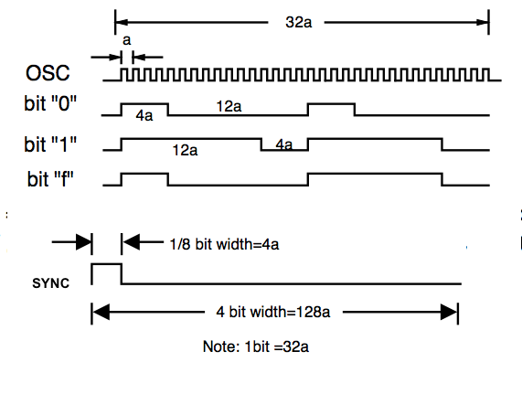

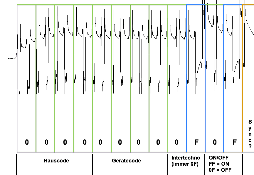

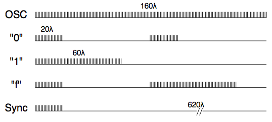

Also, da ist vermutlich folgendes IC drin verbaut:
SC5272s-l4
http://pdf1.alldatasheet.com/datasheet-pdf/view/98196/ETC/SC5272S-L4.html
Es werden 4 verschiedene Signalmuster verwendet.
"0", "1", "F" und "Sync" (siehe Anhang).
Dein aufgenommenes Muster kann man demzufolge vermutlich als
"000000000F0F" interpretieren.
Mehr Infos hierzu:
http://www.fhemwiki.de/wiki/Intertechno_Code_Berechnung#Original_Intertechno_System
Nachtrag:
Hab mich im Datenblatt des SC5272 vertan.
Anbei nochmal das Timing für RF. Das andere war für IR. Die Muster sehen
aber gleich aus.
Und das Sync-Bit kommt tatsächlich immer am Ende der Übertragung.
