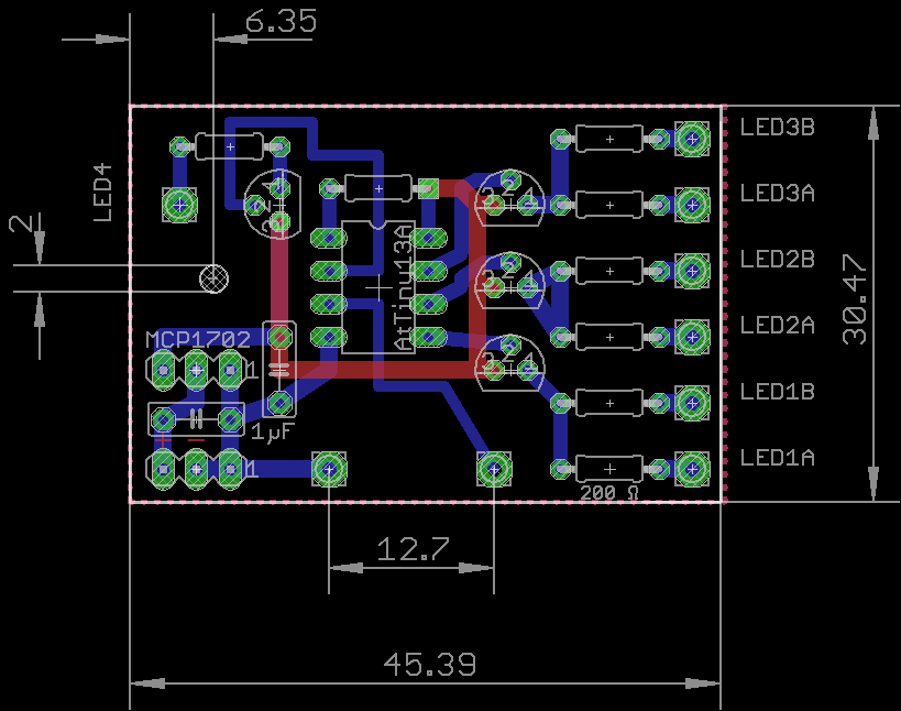

Hallo zusammen!
Ich plane einen LED-Spielwürfel mit einer größeren Kindergruppe (etwa
30) zu bauen (12 Jahre alt).
Sowas ähnliches, wie
https://www.conrad.de/de/conrad-elektronischer-wuerfel-mit-leds-bausatz-9-vdc-195111.html,
nur im Holzgehäuse.
Ich verwende folgende 7 rote 8 mm LED:
https://www.reichelt.de/?ARTICLE=10238
Damit sie einigermaßen hell sind, brauchen sie leider 20mA.
Somit verbraucht die ganze Schaltung für einige Sekunden bis zu 140mA
(wenn alle an sind).
Da ich einen Schalter einsparen möchte, verwende ich den Spannungsregler
MCP1702, weil er einen sehr niedrigen Ruhestrom hat (wenn der ATtiny13A
schläft 2,4 µA). Der LP2950 verbraucht bei mir knappe 90 µA und damit
wäre eine 9V-Batterie nach 230 Tagen leergeschlafen.
Im Datenblatt waren 2x 1µF Keramikkondensatoren gefordert, die ich
eingebaut habe.

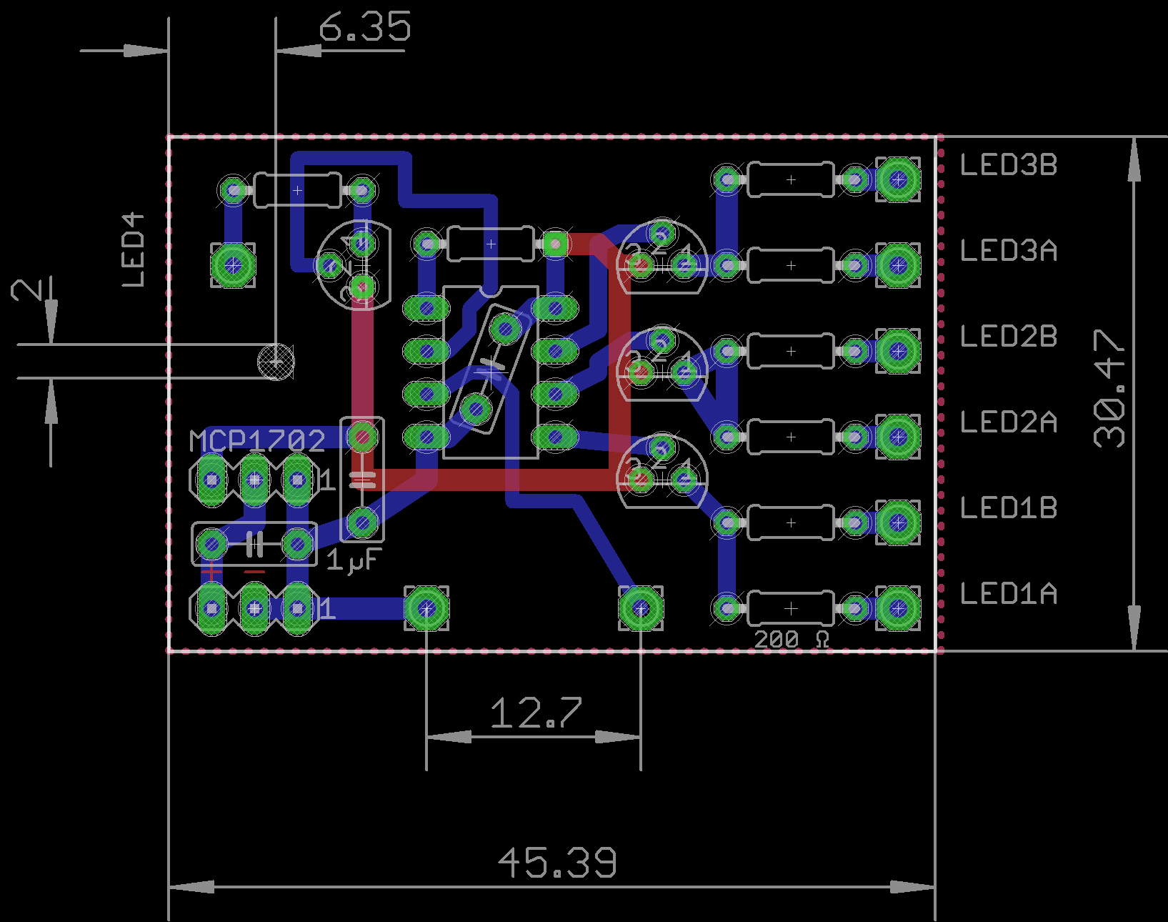

Nun sollte man ja noch einen 100 nF Abblockkondensator verbauen.
*1)* Ich frage mich, ob die beiden am Spannungsregler nicht schon
ausreichen.
Wenn nicht, wo und wie würdet ihr diesen ins aktuelle Board einfügen?
(Meine Ideen waren oben beim R10k, also GND bis dahin ziehen.
Oder auf der Rückseite der Platine, unterhalb des IC-Sockels, diagonal.)
*2)* Gibt es günstigere Kondensatoren für den o. g. Spannungsregler?
Im Datenblatt lese ich folgendes:
"Ceramic/, tantalum or aluminum electrolytic capacitors"
Ich habe folgende gefunden:
https://www.reichelt.de/?ARTICLE=22985
2 Stück kosten 0,52 € (bei 30 Sätzen läppert sich das).
Auf der Suche nach Alternativen bin ich auf dieses Angebot gestoßen:
http://de.aliexpress.com/item/Free-Shipping-One-Lot-100-PCS-Monolithic-Ceramic-Capacitor-105-50V-1uF-1-uF-50V-new/1682912479.html?isOrigTitle=true
Wären 2 Stück für 0,07 €. Passen die denn auch?
Erstmal danke fürs Durchlesen!
Bitte um Eure Mithilfe :)

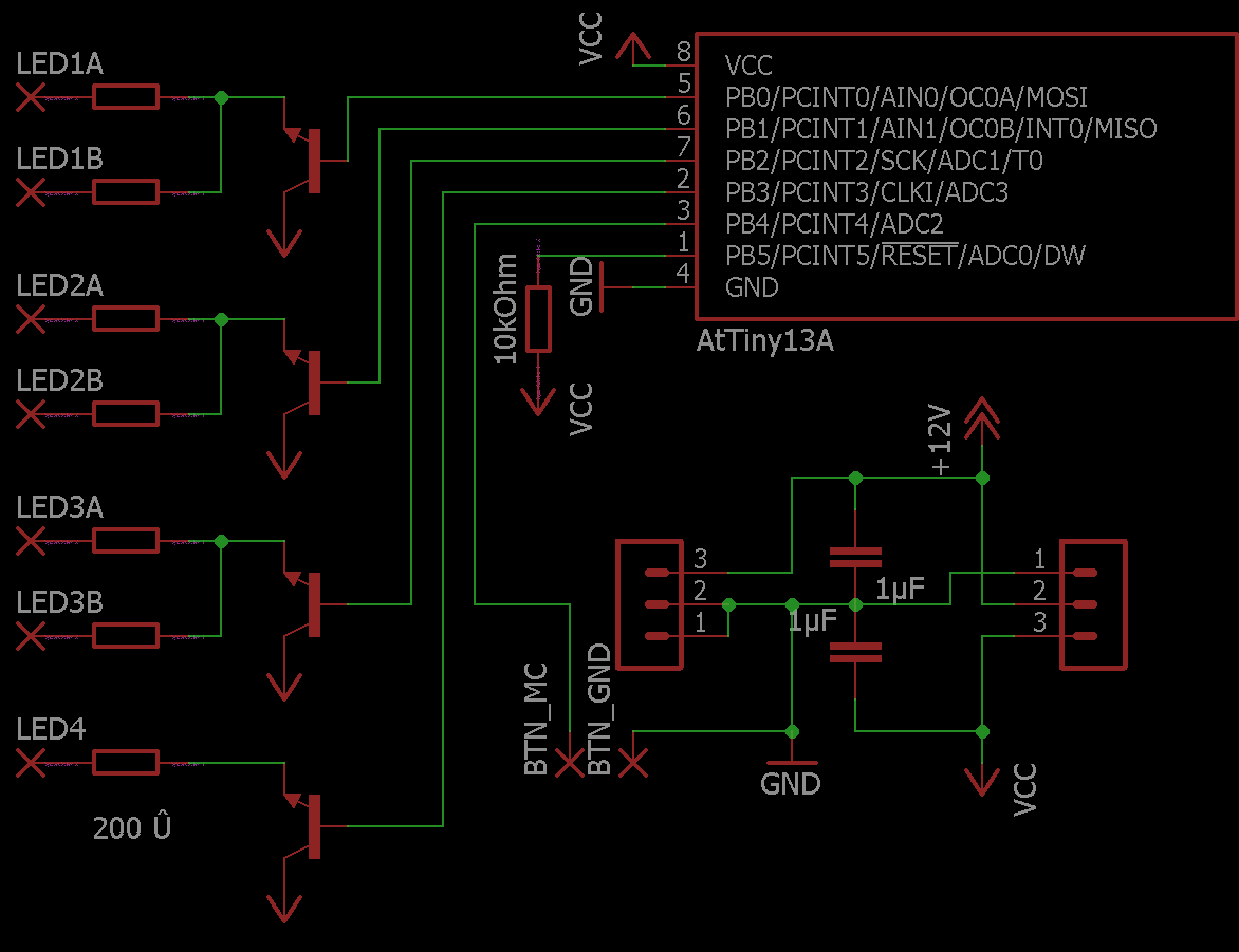

von Karl M. (Gast)
der attiny soll - muss auch 100nF an seinen Pins bekommen und die
Transistoren verwendest Du ohne Vorwiderstände !
Oh je - weist Du wie so ein Transistor funktioniert ?
Wenn es P-FET sein sollten, ist es etwas anderes.
Routen hättest Du Pin2 auch anders.
Einen 10kR am Reset kannst Du dir sparen und dort direkt 0R verbauen.
von Joe F. (easylife)
abblocken: ja, immer, unbedingt, keine frage.
günstig: guck mal bei digikey oder farnell oder mouser oder hbe-shop
(=farnell für privat)
gibt da immer eine preisstaffelung.
von Nikolai W. (beginner007)
Wow, das ging ja flott - alle Achtung!
Ok, 1 ist eindeutig mit ja zu beantworten :)
Sollte der AK nah am VCC sein, oder reicht an GND (neben dem 1µA
Keramik).
Oder brauche ich gar zwei?
Ist ein NPN BC547C.
Lt. meinen Messungen fließt da ein sehr geringer Strom bei einer Abnahme
von 5-100 mA. Es sei denn es gibt einen Kurzschluss, aber dann soll es
mir Recht sein, wenn auch der MC abraucht.
Mit dem Basiswiderstand war's mir zu fummelig. Kleine Änderungen haben
entscheidend den Ausbeutestrom beeinflusst.
Ne, links habe ich eine Bahn über beide Layer.
Der Collector-Pin vom Transistor o. l. dient als Via.
PS: Elektronik ist mein Hobby.
Sry, wollte keinen mit der Schaltung erschrecken ;)

Anfragen ohne Schaltplan sollte man gar nicht behandeln.
(Schaltplan!=Layout)

von Axel S. (a-za-z0-9)
Nein, finde ich nicht. Dein 1µF Kondensator ist breits ein
Abblockkondensator und vollkommen ausreichend. Klar hat ein 100nF Typ
minimal bessere HF-Eigenschaften. Aber als bedrahtetes Bauelement nicht
mehr unbedingt. Und außerdem ist es in dieser Schaltung auch egal.
> Keramik).
Bedrahtet kriegst du einen 100nF Kondensator auch nicht näher an die
Anschlüsse des tiny13 als der 1µF Kondensator jetzt schon ist.
Entscheidend ist nicht, ob der Kondensator näher am Vcc-Pin oder näher
am GND-Pin sitzt, sondern die Gesamtlänge aller Bauteilbeine und
Leiterzüge.
> Ist ein NPN BC547C.
Dann ist der als Emitterfolger geschaltet und braucht in der Tat keinen
Basiswiderstand. Es wäre aber deutlich besser gewesen, wenn du (auch)
den Schaltplan gezeigt hättest und nicht bloß das Layout.
von Lurchi (Gast)
Wenn der 1 µF Kondensator dicht genug dran ist, braucht man auch keine
extra 100 nF. So dicht ist der in Platine aber noch nicht.
Wie aber schon einer weiter oben gesagt hat, braucht man eigentlich
keinen Spannungsregler 3 AA (oder AAA) Zellen reichen auch so aus um den
µC zu versorgen, und die Kapazität ist wesentlich höher. 140 mA aus
einem 9 V Block sind schon grenzwertig. Es gibt auch effizientere LEDs,
so dass man mit 1-10 mA auskommt und damit ggf. ohne die Transistoren.
So eine einfache Platine kriegt man auch einseitig hin.
Den 100 nF Kondensator kann man auch als Anfänger in SMD (Bauform 0805)
löten, wenn man eine brauchbare Pinzette hat - halt ein paar in Reserve,
damit man nicht lange nach 2 Cent Teilen suchen muss, oder falls doch
mal einer verbraten wird.
In jungen Jahren wäre auch 0603 noch kein Problem, die 1206 Bauform ist
dann mehr was für die Senioren.

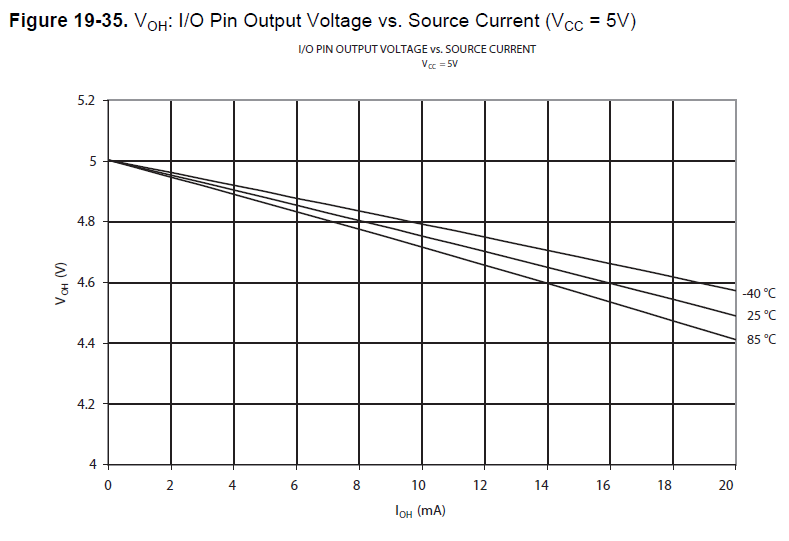

Stefan U. schrieb:
> Transistoren brauchst du nicht. Du kannst die LED's direkt an die
> Ausgänge des µC anschließen. 40mA sind noch völlig Ok.
Da habe ich aber ganz schlechte Erfahrungen mit gemacht.
Die Spannung verläuft antiproportional zur Stromstärke. Ganz böse.
Mit den Transistoren habe ich einen garantierten Abfall von 0,7 V
(anstatt einer linearen Funktion).

Nach meiner Recherche darf ich mit min. 500 mAh Kapazität rechnen.
Habe auch den Spannungsabfall in Abhängigkeit von bezogenem Strom
Ich habe alle Eagle-Daten angehängt.
Was ich wissen will, ist aber auch allein aus dem Layout ersichtlich.
Der ist zusätzlich als Bild da.

Den Schaltplan habe ich nun zusätzlich als Bild angehängt.

Das Ding wird auch ohne den Abblockkondensator funktionieren. Guter Stil
ist es aber nicht, genauso wie die Transistoren ohne Vorwiderstände.
von _Gast (Gast)
Hm,
also dein Schaltplan sieht irgenwie "grausam" aus.
Vcc sollte nach oben zeigen, so wird das ganz irgendwie "komisch" und
unübersichtlich...
Du willst NPN Transistoren als Highside (Es wird die postive Spannung
ausgeben) Schalter verwenden, das wird irgendwie nicht funktionierten,
da die Basis eine höhere Spannung als der Emitter haben muß...
Für Highside musst du PNP Transistoren verwenden, hier hast du
allerdings das Problem, das an der Basis auch die Spannung vom Kollektor
"auftaucht", spätestens wenn du den Controller mit 3V versorgst und die
LEDs mit 12V hast du zum einen 12V am Controller und zudem schalten die
Transistoren dauerhaft, will bei einem High am Controller nur 3V
anliegen, d.h. von der Basis wird ein Strom in den Controller fließen
(12V-3V = 9V)
Verschalte die NPN als Lowside (Masse wird geschaltet) und hänge die
LEDs an +Vcc. Eine kleiner Vorwiderstand in der Basis schadet auch
nicht.
Emitterfolger.
Dein Bedürfnis, zu helfen, in allen Ehren. Aber wenn du keine Ahnung
hast, dann halt doch einfach ... die Finger still.

von Thomas B. (thombde)
Axel S. schrieb:
> Emitterfolger.
Nichts für ungut, aber für einen “Emitterfolger“ fehlen da aber noch
etliche Widerstände :)

von Achim S. (Gast)
was für Widerstände (außer den vorhandenen Emitterwiderständen) braucht
es für einen Emitterfolger denn noch?
von Stefan F. (Gast)
Bist du sicher, dass du deine schlechten Erfahrungen mit LED's gemacht
hast?
Du hast Recht, dass die Ausgangsspannung des µC durch die
Strom-Belastung absackt. Das ist aber völlig wurscht, du schaltest ja
sogar noch Widerstände in Reihe zu den LED's an denen noch mehr Spannung
abfällt.
Schlimmstensfalls fließen nicht die gewünschten 20mA, sondern etwas
weniger. Na und? Wenn die Batterien schwächer werden (vorausgesetzt du
verwendest keinen Spannungsregler) passiert das ebenfalls.
Der Unterschied zwischen 20mA und 10mA wird kaum jemandem auffallen. Ich
wette, dass du den Unterschied nur im direkten Vergleich bemerkst, wenn
eine LED mit 10mA direkt neben einer baugleichen 20mA sitzt.

Thomas B. schrieb:
> Ich würde auch lieber die Masse schalten.
Bei einem NPN brauche ich dann aber definitiv Basiswiderstände ...
Die ich noch sehr genau aussuchen muss.
> hast?
> abfällt.
Schau mal ins Datenblatt des AVR, da gibt's ein Diagramm dazu.
Dann siehst du was ich meine.
> Du verheizt von den 9V satte 7V.
Tue ich nicht. Ich arbeite mit 5V.
Und ich will auch keinen Strom sparen.
Der Würfel soll nicht gewerblich genutzt werden und keine blaue Plakette
bekommen.

Ich könnte jetzt noch einen auf die Rückseite (diagonal, hinter dem MC)
platzieren (s. Anhang).
Würde das etw. bringen, oder wär's komplett unnötig?
Joe F. schrieb:
> Mal noch eine Anregung für den Würfel, ganz ohne uC und direkt aus 9V:

Wenn der 1 µF Kondensator dicht am µC und Regler ist, geht es auch mit
einem Kondensator. Etwa die Bahn für die 5 V vom µC unter dem IC nach
unten führen. Wenn man die Beine der Transistoren etwas weiter
auseinander hat (etwa 3 in einer Linie mit 2,5 mm Raster) sollte man
auch noch mit einer 1-seitigen Platine auskommen.
> dem MC) platzieren (s. Anhang).Würde das etw. bringen, oder wär's
> komplett unnötig?
Von der Entkopplungswirkung ist ein Kondensator diagonal über dem IC
natürlich am besten. Haben wir früher (mit 74er TTL) auch gemacht.
Tatsächlich habe ich meinen ersten elektronischen Würfel mit einem
D192 Dezimalzähler (aka 74192) und einer Handvoll Gatter gebaut. Der
Stromverbrauch war immens. Kein Vergleich zu heute.
Allen, die mir empfehlen die Transistoren wegzulassen, sei das
angehängte Diagramm nahegelegt ;)
Da muss man ja fast Kurvendiskussion betreiben um den richtigen
Vorwiderstand zu berechnen. Zumal bei mir die mittlere LED alleine an
einem Ausgang hängt und die restlichen immer in Pärchen.
Ich finde es zumindest schön, wenn alle LEDs gleich hell leuchten.
Und ja, ohne Transistoren konnte man den Unterschied deutlich sehen.
Im Gegensatz zu dir(?) kennen wir das Diagramm schon.
Hast du vielleicht übersehen, daß die y-Achse bei 4V anfängt? Bei
normaler Skalierung von 0-5V verläuft die Kurve wesentlich flacher.
Wenn du eine Schaltung aufgebaut hast und einen Helligkeitsunterschied
gesehen hast, dann hast du etwas falsch gemacht. Es liegt jedenfalls
nicht daran, daß die LED direkt an den Ausgängen des µC hängen.
Rechnen wir mal ein Beispiel. Jede LED soll 5mA bekommen. Flußspannung
sei angenommen mit 2V. Versorgungsspannung sei 5V. Wir schalten eine
oder zwei LED an jeweils einen Pin:
µC-Pin ---[R]--|>|-- GND  (einzelne LED am Pin)
µC-Pin -*-[R]--|>|-- GND  (zwei LED am Pin)
        `-[R]--|>|-- GND
Aus dem Diagramm ersehe ich bei 25°C: U_OH=4.875V bei 5mA, U_OH=4.75V
bei 10mA [1]. Der nötige Vorwiderstand berechnet sich dann zu 575R bzw.
550R. Der nächste Standardwert wäre 560R. Damit kriegen wir dann
I_1=5.13mA und I_2=4.91mA. Eine Abweichung von weniger als 5%.
Schon die Toleranz von billigen Kohlewiderständen liegt bei 5%, hat also
genausoviel Einfluß auf den LED-Strom wie der Ausgangswiderstand des µC.
Aber es geht ja um die Helligkeit der LED. Und da sagen die Datenblätter
noch größere Toleranzen an. Die Helligkeit einer LED darf bei gleichem
Strom gar um +/-20% schwanken. Damit sind die LED ganz klar der
dominierende Faktor [2]. Und das gilt auch mit Treiber-Transistoren.
Fazit: solange man im Rahmen der erlaubten Ströme bleibt, kann man 1
oder 2 LED ganz problemlos direkt mit dem µC treiben.
[1] OK, ich habe hier ein bißchen gemogelt. Die Kurven sind (wie zu
erwarten) nahezu linear. Ich habe also 4.8V @ 8mA als Referenzpunkt
genommen und daraus einen R_ds_on der Ausgangsstufe von 25R errechnet.
Damit ergeben sich dann für 5mA und 10mA die genannten Werte.
[2] diese 20% klingen viel schlimmer, als sie in Wirklichkeit sind. Das
Auge hat eine logarithmische Empfindlichkeitskurve und nivelliert solche
relativ kleinen Unterschiede aus.
