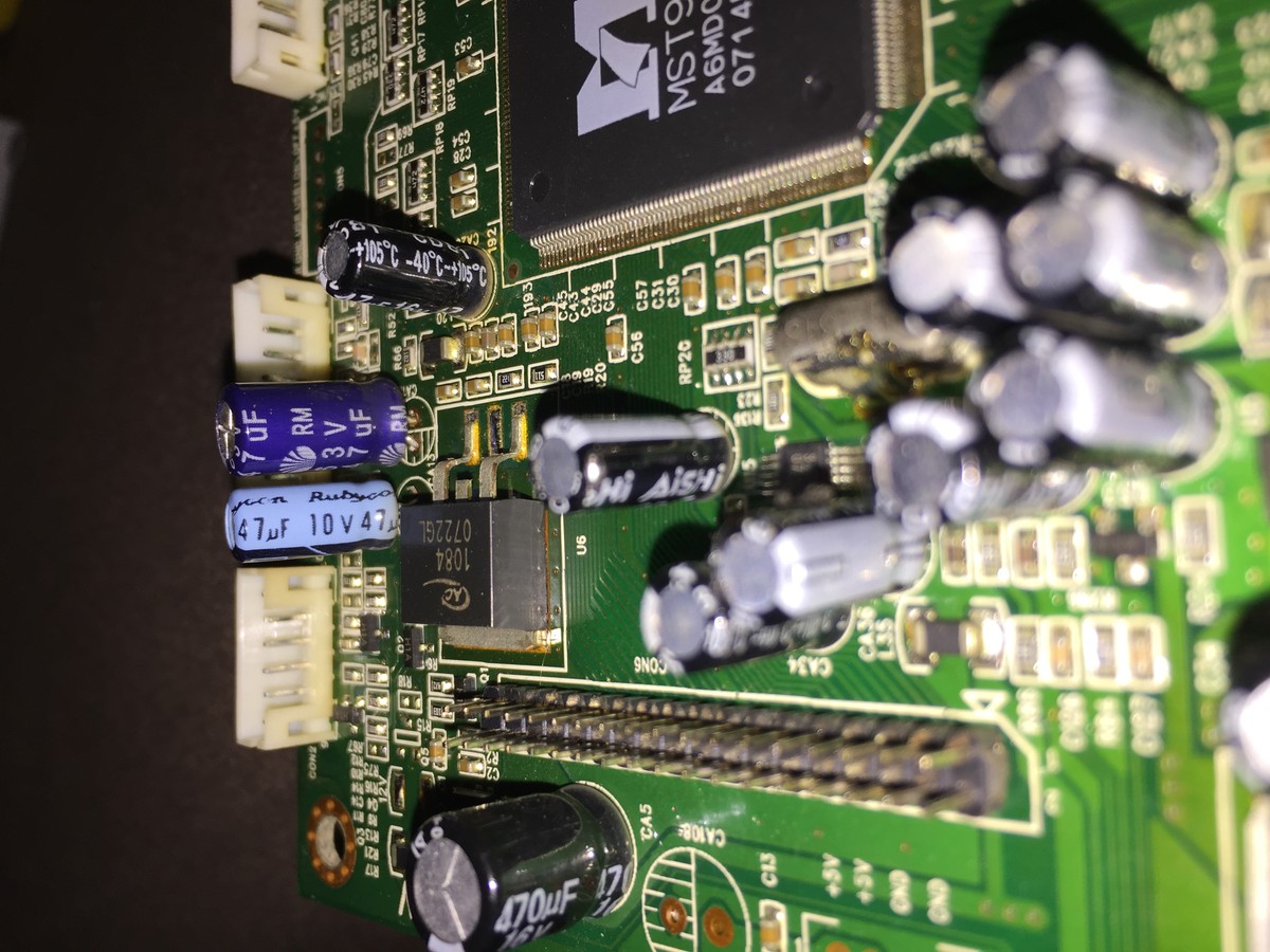

Hallo Leute, ich müsste einen defekten Spannungswandler ersetzen und bräuchte mal bitte hilfe bei der Identifizierung des Chips. Es geht um den dicken großen Chip rechts neben den beiden blauen Kondensatoren auf dem Bild. Auf dem Chip stehen folgende Werte: AC 1084 0722GL Die Platine stammt von einem defekten Fernseher(Medion MD30058) und hat folgende Modelbezeichnung: HDM9L - V5.4 Schaltpläne habe ich im Internet leider nicht gefunden. Reichen die Werte auf dem Chip aus um einen neuen Kaufen zu können oder was gibt es jetzt noch für Möglichkeiten. Vielen Dank schonmal :)

Rene R. schrieb: > 1084 Den gibts von sehr vielen Herstellern. Ist ein 5A LDO Regler, hier wohl die Variante mit einstellbarer Ausgangsspannung.
DANKE !! Also reichen die ersten 4 Zahlen schon aus für die Identifizierung, ist das generell bei dem Spannungswandlern so ?
Rene R. schrieb: > ist das generell bei dem Spannungswandlern so ? Nein, nur wenn die Kombination "zufällig" der eines wohlbekannten Typs entspricht. Der LT1084 ist so wie der LM7805 oder LM317 halt ein Klassiker unter den Linearspannungreglern, den kennt man mit einiger Erfahrung.
Rene R. schrieb: > Also reichen die ersten 4 Zahlen schon aus für die Identifizierung, ist > das generell bei dem Spannungswandlern so ? Nein. Das Original dürfte der LT1084 von Linear Technologies sein. Je nach Hersteller kann der aber andere Buchstaben vorneweg haben oder auch welche hintendran. Die Zahlen sind auch nicht zwangsläufig eindeutig. Und nicht alle mit den gleichen Zahlen haben die gleichen Daten (z.B. TS1117 vs LM1117).

Rene R. schrieb: > Also reichen die ersten 4 Zahlen schon aus für die Identifizierung, ist > das generell bei dem Spannungswandlern so ? Eher nicht. Eine 4stellige Zahl ist oft das Herstellungsdatum. Hier könnte 0722 dafür stehen, Woche 22 in 2007. Hier hast du das Glück, dass es im Jahr 2010 keine Woche 84 gab. Auch bei 3stelligen Zahlen kann das passieren, wenn sie schon etwas länger im Regal liegen. Bei 513 darfst du dann raten, ob es 1975, 1985 oder 1995 war. Während es bei 317 und 3 Beinen wahrscheinlich nicht Woche 17 war, sondern ein Regler, der ungefähr dem LM317 entspricht. Die Transistoren BC317/BD317 hat man glücklicherweise im praktischen Einsatz ausgelassen.

...bei der Hilflosigkeit der Frage, stellt sich selbige mir aber, wieso du dir so sicher bist, dass es an dem Teil liegt (und nur daran)? https://www.google.de/?gws_rd=ssl#q=ac1084 Klaus.
