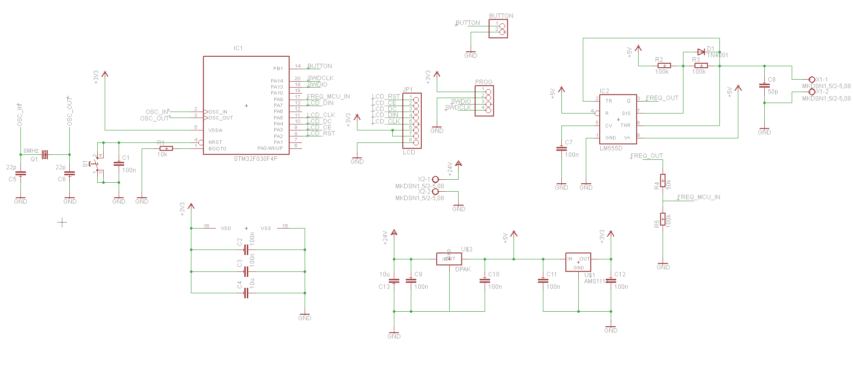

Ich versuche gerade für ein Projekt eine Tankanzeige zu entwickeln. Das
ganze soll kapazitiv gemessen werden und mittels Nokia Display
visualisiert werden. Meine ersten Versuche sind auch sehr viel
versprechend. Nachdem ich die erste Version meiner Software geflasht
habe viel mir auf das durch die Rechnung in Zeile 121:
fuelLevel = ((TANK_ACTUAL_FREQ - TANK_FULL_FREQ) / (TANK_EMPTY_FREQ - TANK_FULL_FREQ) - 1) * -100;
 immer nur Ganzzahlen ausgegeben werden und somit kein Valides Ergebniss
zustande kommt. Ist auch eigentlich klar alle Variablen in der Gleichung
bis auf  fuelLevel sind uint32_t.
Versuche ich nun die Rechnung in float zu casten steigt die verwendete
Codegröße im Flash von 15340 Bytes auf 16016 Bytes an.
Da ich aber einige Kalibrierdaten im Flash unterbringen möchte müßte die
letzte Page unbenutzt bleiben, da ich ja nur Pageweise löschen kann.
Habt Ihr eine Idee an welche Stelle ich noch optimieren kann damit ich
mit einem Flashspeicher von 15360 Bytes auskomme, ohne das ich
Funktionen streichen müsste.
Das ganze läuft auf einem STM32F030F4P6 und ist mit CooCox entwickelt.
Eine größere CPU wäre eine Lösung möchte ich aber vermeiden den die
Platinen sind schon geliefert.
Schonmal im voraus danke für sachdienliche Hinweise und Ideen.

OP #4571523
Frank M. schrieb:
> Du solltest durch Umstellung des Terms und anschließender Klammerung
> dafür sorgen, dass zuerst mit -100 multipliziert wird, bevor Du
> dividierst.
Das war der richtige Hinweis, habe da sowieso ein wenig idiotisch
gerechnet.
Mit der Formel
fuelLevel = ((TANK_ACTUAL_FREQ - TANK_FULL_FREQ) * 100) / (TANK_EMPTY_FREQ - TANK_FULL_FREQ);
funktioniert es.
Danke für den schnellen Denkanstoss.
#4572268
wieso willst Du das?
Wenn Du nicht dem Marketing von ST glaubst, sondern Dir Fakten wie
Die-IDs anschaust und ausprobierst, siehst Du daß der 32 KB Flash hat.
Außerdem auch den Timer2.
STM32F030F4P6 und STM32F031F6P6 verwenden den selben Die.
Der einzige Unterschied ist der von ST in das Flash size register
programmierte Wert. Das ist nur <=, aber eben nicht == dem real
vorhandenen oder ansprechbaren Flash.
Du hast also noch massenweise Platz zur Verfügung.
OP #4572602
Das hört sich erstmal sehr gut an, ich hatte das wohl schon mal
irgendwoe gelesen aber doch wieder verdrängt. Dann muss ich mich mal auf
die Suche machen das ich diesen auch Nutzen kann, ist gut zu wissen für
zukünftige Projekte.
Danke für diesen super Hinweis!
Bei dem aktuellen konnte ich durch weiteres Umstellen von anderen
Berechnungen den verwendeten Flash Speicher auf 11620 Byte drücken.
Gruß,
Markus
