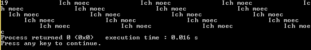

Ausgabe aber
ich moec ich moec ich moec ich moec ich moec ich moec ----(19 mal)

von Mikro 7. (mikro77)
Du liest immer nur die ersten acht Zeichen der Datei.
Dan schrieb:
>  pos = ftell( file );
...liefert 0.
>  fread( data, 1, BLOCK_SIZE, file );
...inkrementiert den file pointer um BLOCK_SIZE.
>  printf("%8s ", data);
>  fseek( file, pos, SEEK_SET );
...setzt den file pointer wieder auf 0 zurück.

Um noch zu erklären, warum du diese Ausgabe bekommst:
Der interne Filepointer ist der Offset in der Datei, von wo man gerade
liest oder wohin man schreibt. ftell fragt den Offset ab, und fseek
setzt ihn. Bei fwrite und fread wird er verschoben. Du speicherst erst
den Offset (fread), liest 8 bytes ein (fread), und setzt den Offset
zurück (fseek). Dann wiederholst du das ganze.
Wenn nach dem Zurücksetzen wieder 8 bytes geschrieben würden, wie in der
Alten variante, wobei das nur passiert wenn die Datei auch schreibend
geöffnet wird, was bei "rwb" bei mir nicht der fall war, bist du nachher
wieder dort wo du nach fread warst (ungefähr).

Blockweise auszugeben.
Nicht nur das, auch noch völlig ignoriert wie ein String gespeichert
wird und welche Funktionen damit sinnvoll umgehen können. Stichwort \0
\n ;)
Steht doch alles in dem Link. Arbeite das doch einmal durch !
Was erwartest du ? Das dir jemand die Lösung serviert ?
Dan schrieb:
> Es soll einfach vom file gelesen und in file1 geschrieben werden
> dann vom file1 gelesen und in file2 geschrieben werden
> aber kommt nicht das gleiche
Dann benutzt du wohl was anderes als das oben angehangene Programm. Bei
mir kopiert das die Dateien 1:1 (und füllt auf ein Vielfaches von acht
auf).*
Marco H. schrieb:
> Das Problem ist das er den Lesezeiger ans Ende setzt um die Größe
> zu
> ermitteln dann das durch 8 teilt und auch noch falsch versucht
Nö. Die Implementierung ist zwar alles andere als "optimal", aber
wirklich falsch ist da nichts. Kann ich zumindest nicht sehen.
> \n ;)
Nö. Ist doch völlig egal wie/wer/was/wo ein "String" ist. Das Programm
kopiert einfach Bytes (Characters).
So ein bisschen mit C und der Bibliothek beschäftigen wäre in der Tat
nicht schlecht.
*Edit: Zumindest unter Linux (Ubuntu gcc 4.8.4).
von Marco H. (damarco)
 nicht ?
size_t fread(void *puffer, size_t blockgroesse,
             size_t blockzahl, FILE *datei);
Was möchtest du mit deinen Zitat sagen (fragen)?
btw: Hast du das Programm einmal selbst ausprobiert?
von Dan (Gast)
ich hab das programm im Codeblock probiert . und kommt raus , was ich
geschrieben habe !!!
von Dan (Gast)
ich habe mehrmals wiederholt und nach Fehlern gesucht , doch scheint
dass das Programm fehlerfrei ist
von Jimmy (Gast)
> ich geschrieben habe !!!
> scheint dass das Programm fehlerfrei ist
Na dann ist doch alles in Butter :-)
von Dan (Gast)
was meinst du ?
Da es unter Linux funzt (mit "\n" und "\r\n" als Zeilenende) nehme ich
an du arbeitest unter Windows!?
Probier mal "wb" statt "w" beim fopen() deiner zu schreibenden Dateien.
Hier etwas zum Lesen:
https://msdn.microsoft.com/en-us/library/yeby3zcb.aspx
https://msdn.microsoft.com/en-us/library/h9t88zwz.aspx
"If stream is opened in text mode, each linefeed is replaced with a
carriage-return – linefeed pair."
Unter Linux dagegen (fopen(3c)):
The mode string can also include the letter 'b' either as a last  char‐
acter  or as a character between the characters in any of the two-char‐
acter strings described above.  This is strictly for compatibility with
C89  and has no effect; the 'b' is ignored on all POSIX conforming sys‐
tems, including Linux.  (Other systems may treat text files and  binary
files  differently, and adding the 'b' may be a good idea if you do I/O
to a binary file and expect that your program may be ported to non-UNIX
environments.)
von Dan (Gast)
>> Mikro 77
ja hat geklappt das war der Fehler .
danke für die links , sie werden mir viel helfen
Schön, dass es funktioniert...
...dann hätte ich noch ein paar Fragen an dich.
* Was unterscheidet die Funktion FileBA1() von der Funktion FileBA2()?
* Was passiert, wenn die Eingabedatei weniger als 8 Zeichen lang ist?
* Was passiert wenn die Länge der Eingabedatei kein Vielfaches von 8
ist?
* Was genau bewirkt ftell() und fseek() in der Schleife?
* Wann darf man die Rückgabewerte von Funktionen ignorieren?
* Wieso muss die Länge der Datei ermittelt werden?
* Wieso ist die Blockgröße 8?
* Was passiert wenn data[BLOCKSIZE] statt data[BLOCK_SIZE+1] definiert
wird?
* Warum ist data[] als unsigned char definiert?
* Welchen Wert gibt main() zurück?
Have fun! ;-)
