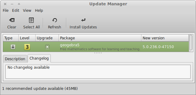

Ich habe geogebra5 unter Linux Mint installiert.
Es ist sehr erfreulich, dass das Programm offenbar intensiv
weiterentwickelt wird. Allerdings kenne ich keine Linux-Software, von
der häufiger Updates kommen: manchmal jeden Tag ein neues. Ein Changelog
gibt es nicht.
Arbeiten die Jungs etwa nach dem Banana-Software-Prinzip?

OP
Rainer V. schrieb:
> Na ja, Geogebra hatte ich auch mal. Erscheint mir sehr aufwändig, nur um
> mal ein paar blöde Dreiecke oder eine Lemniskate zu demonstrieren.
Um sich mal eben einen Funktionsgraphen anzeigen zu lassen, ist es ganz
nett.
>> intensiv.. häufiger.. jeden Tag ein neues.
> Browser defekt?
Üblicherweise hält der Update Manager das Changelog vor. Für geogebra
ist dort keins verfügbar - sowas ist ziemlich selten. Der ganze
Entwicklungsprozess scheint sehr hastig zu sein...
Dann hast Du es wohl über irgendein bleeding-edge nightly ppa.
Offizielle Pakete kommen nicht in die Distribution wenn der Maintainer
sich nicht penibelst genau an die Debian-Policy hält (und die ist fast
so umfangreich wie die Richtlinien zum Ausfüllen der Steuererklärung)
und dazu gehören unter anderem selbstverständlich auch die Changelogs.
Das nightly ppa würde auch erklären warum alle 24h automatisiert ein
neues Paket gebaut und bereitgestellt wird. Such Dir lieber ne
Paketquelle mit nem etwas konservativeren Update-Zyklus wenn Dir das
reiten auf der blutigen Klinge des Entwicklerzweiges zu ungemütlich ist.
Das hat übrigens nichts mit der genannten Software zu tun, für fast
jedes Programm findest Du irgendwo ein mehr oder weniger halboffizielles
Repository das jede Nacht automatisch neue Pakete aus den neuesten
Quellen baut. Ich hab das mal ne Weile mit KiCad gemacht bis es mir
irgendwann zu bunt wurde. Einfach auf den stabilen Zweig wechseln oder
gleich einfach die Version die offiziell von Deiner Distribution
ausgeliefert wird und es wird gleich viel ruhiger.
