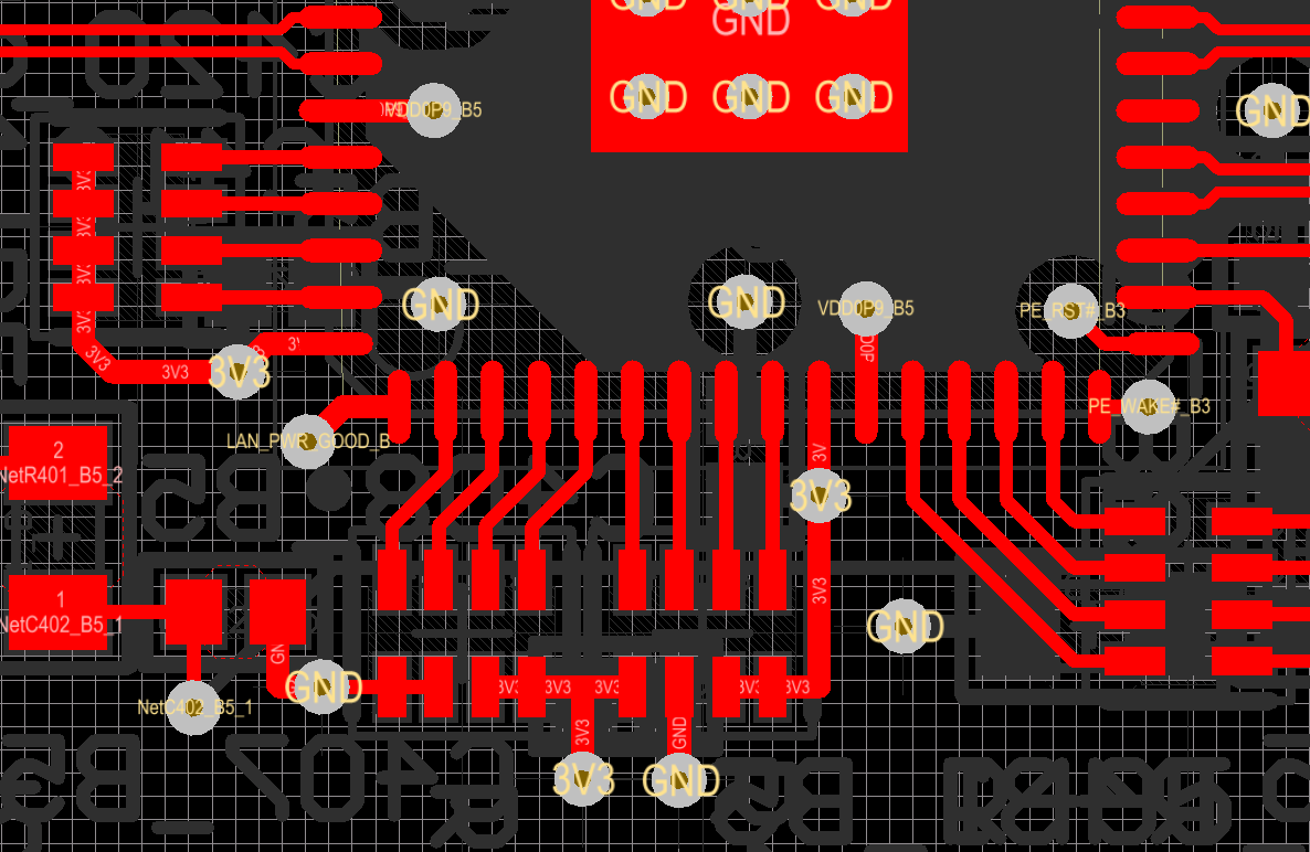

Peter Z. schrieb: > Migelchen schrieb: >> Was willst du denn machen, dass du dich so sehr von diesen speziellen >> Pitch abhängig machst ? > > Meine IC's sind im TSSOP Gehäuse mit 0,65mm Pitch. Na dann geht die Leiterbahn halt ein wenig nach Innen. Ist doch kein Problem. Oder verwendest du dann im ganzen Projekt auch nur Steckverbinder und Taster mit 0,65mm Pitch? Herbert schrieb: > Na dann geht die Leiterbahn halt ein wenig nach Innen. Ist doch kein > Problem. Oder verwendest du dann im ganzen Projekt auch nur > Steckverbinder und Taster mit 0,65mm Pitch? Naja, wenn das Raster eines ICs und dazugehöriger Widerstandsarrays übereinstimmt, kann man sehr schöne, aufgeräumte und kompakte Layouts erstellen, siehe z.B. das Bild im Anhang. Dort sind vier Widerstandsarrays im Raster 0,5mm rund um einen Baustein im QFN-Gehäuse angeordnet. Dort sieht man auch, dass ich die Zuordnungen zwischen Widerstand und Signal dem Layout angepasst habe statt im Layout eine zuvor willkürlich getroffene Belegung der Widerstandsarrays "zwangszuverdrahten".

Andreas S. schrieb: > Doch, natürlich gibt es solche Widerstandsarrays, z.B. von CTS. Die im > Datenblatt aufgeführten Baureihen 741X043 und 746X101 haben 0,65mm bzw. > 0,64mm Raster. Vielen Dank dafür! Mein Layout ist wirklich sehr klein. SMD-Bestueckung beidseitig... Peter Z. schrieb: > Mein Layout ist wirklich sehr klein. > SMD-Bestueckung beidseitig... Der von mir gezeigte Layoutausschnitt ist auch nur 14 * 9 mm² groß, auch wenn er auf Grund des fehlenden Größenmaßstabs riesig aussieht. Die Vias haben nämlich auch nur 0,6 mm und eine Lochgröße von 0,2mm.
