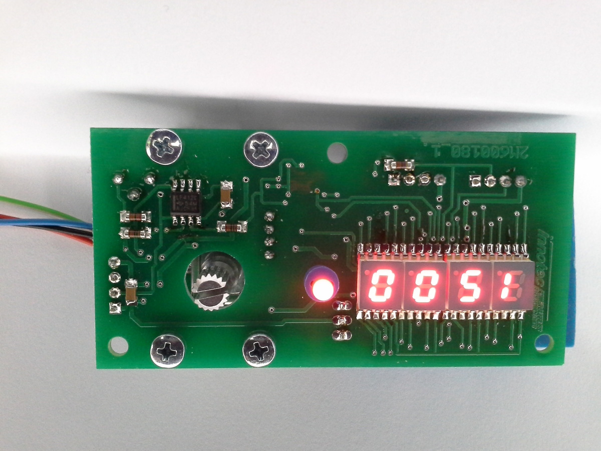

Wir haben eine Interessante Lösung für die Voreinstellung von Sollwerten
entwickelt. Ich bin gespannt auf Feedbacks zu der getroffenen Lösung.
Die Lösung ist klar als Ersatz von bestehenden Sollwertgebern
vorgesehen.
Zur Voreinstellung der Ausgangsspannung an Netzgeräten wurde bisher von
OLTRONIX und INNOTEC-Netzgeräte zum Teil noch Mechanische Zähler in
Kombination mit einem 10-Gang Potentiometer benutzt. Wir haben nun diese
Kombination durch eine rein elektronische Lösung ersetzt. Diese kann
auch bei bestehenden Netzgeräten mit der mechanischen Lösung
nachgerüstet werden.

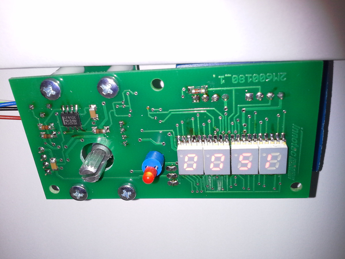

Die Einstellung erfolgt mittels eines Digitalencoders und einer
4-stellugen Digitalanzeige. Die Verstellgeschwindigkeit wird adaptiv an
die Drehgeschwindigkeit angepasst. Auf diese Art kann ein sehr grosser
Bereich schnell durchfahren werden und aber der Endwert trotzdem fein
eingestellt werden.
Mit dem Druck auch den Encoderknopf kann der Sollwert dem regler des
Netzgerätes zugeführt werden oder diesen auf Null setzen.
Der zuletzt eingestellte Sollwert wird automatisch gespeichert und steht
bei einem späteren Wiedereinschalten des Netzgerätes wieder zur
Verfügung.

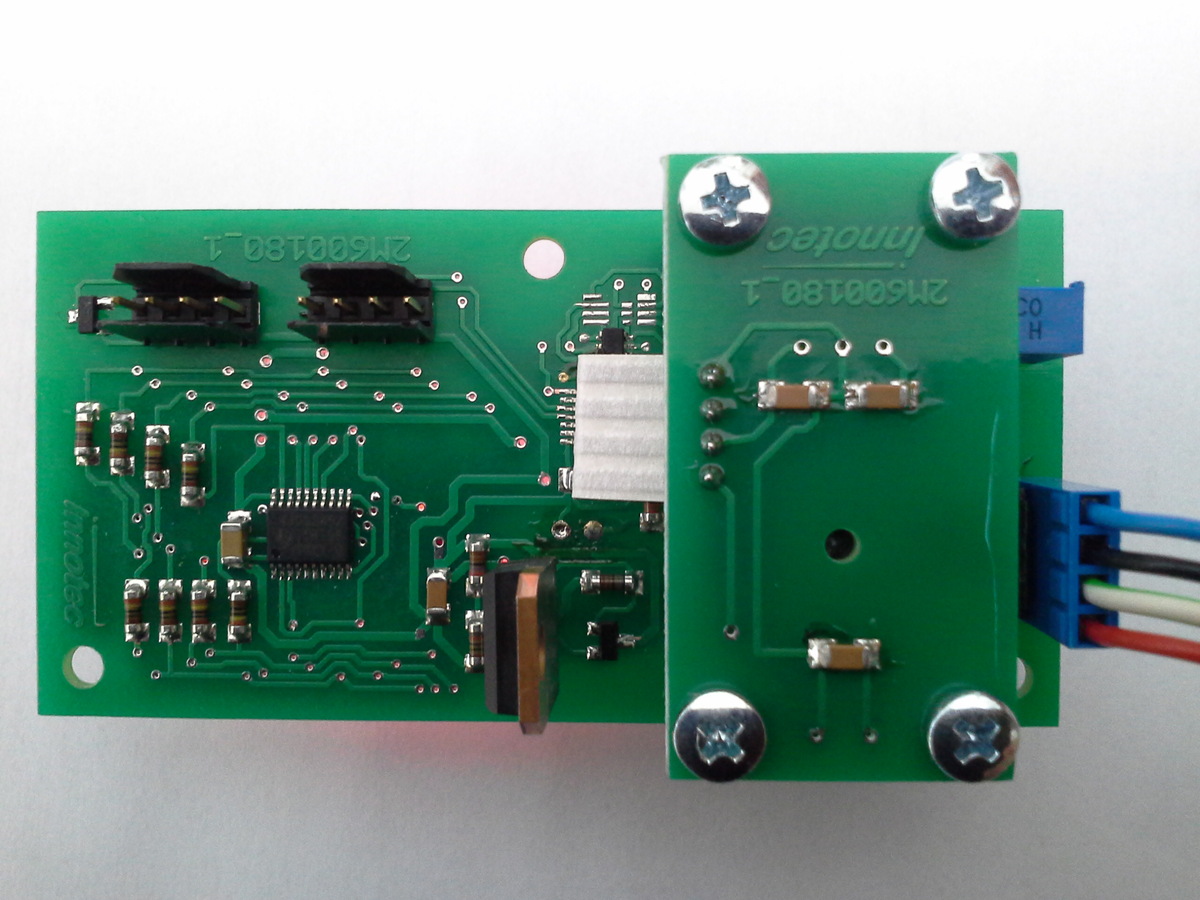

Die Schaltung kann auch für jede andere Sollwertvoreinstellung verwendet
werden. Der digital eingestellte Sollwert wird als analogwert mit einem
Spannungshub von 0 bis 10V ausgegeben. Die Auflösung kann je nach Bedarf
mit 12, 14 oder 16 Bit angesetzt werden. Die Schltung enthält zwei
MSP430 µC. Der eine erfasst den Encoder und generiert den Analogwert und
der andere steuert die Digitalanzeige. Beider Controller communizieren
über I2C miteinander. Dadurch ist die Lösung auch erweiterbar.
Die Versorgung der Elektronik benötigt eine +12 ... 15V, GND, -5V (ca.)
Versorgungsspannung.

Das Ziel dieses Sollwertgebers war und ist es einen bestehenden
Sollwertgeber, welcher aus einer Kombination von einem 10-Gang
Potentiometer und einem mechanischen Zähler besteht zu ersetzen. Die
bisherige Lösung hat den Vorteil geboten, dass die zu erwartende
Ausgangsspannung schon vor dem Einschalten des Netzgerätes erkannt
werden konnte und so Fehler vermieden werden konnten. Der Nachteil der
bisherigen Lösung liegt einerseits in der sehr aufwändigen und teuren
Lösung mit dem mechanischen Zähler und dem nicht gerade billigen
Drahtwendelpotentiometer und andererseits im aufwändigen Abgleich. Es
müssen nämlich drei unterschiedliche Werte mit unerschiedlichen
Linearitäten und Ofsetfehlern auefeinander abgeglichen werden. Die
aktuelle Lösung ist sichr nicht die billigste, aber wesentlich billiger
als die bisherige Lösung. Zudem muss für jede Ausgangsspannungsvariante
ein entsprechendes Zählerübersetzungsverhältnis (zwei aufeinander
angestimmte Zahnkränze) verwendet werden (grosse Vielfalt an Teilen und
dadurch kleinere Stückzahlen).

In diesem Fall schon. Auf diese Weise kann ich auch zwischen den
verschiedenen Funktionsgruppen galvanische Trennung erreichen. Es
ermöglicht die Anzeige und den Drehgeben auf Groundpotential zu halten
(Sicherheit) und aber den Sollwert auf einem erhöhten Potential
auszugeben. Dazu sind nur zwei Optokoppler notwendig! So kann ich
Potentieldiferenzen überwinden die bis einige kV betragen.
