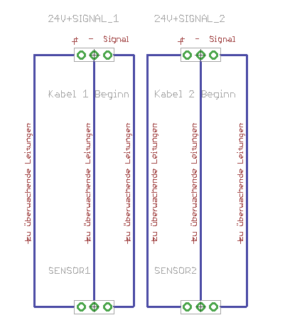

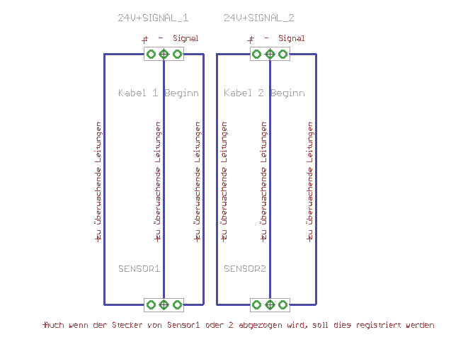

OP #4573618
Hallo, Kai - es geht um die Überwachung eines Magnetschalterkabels.
Dieses ist am Ende, also wo das Kabel auf den Magnetschalter aufgesteckt
wird, leider vergossen. Zweck des Magnetschalter ist es, bei einer
Bedingung X ein Signal an diesen zu senden, damit dieser anzieht und
eine Aktion auslöst. Liegt nun aber ein Kabelbruch vor oder jemand zieht
den Stecker ab, wird dies nicht registriert und dies soll überwacht
werden. Das heisst, vielleicht ist das auch untegegangen, es soll auch
registriert werden, wenn jemand das Kabel abzieht, aber dazu fällt mir
einfach nichts ein. Die Spannung an Sensor1 liegt permanent an, somit
müsste auch ein geringer Stromfluss vorhanden sein, der evtl. überwacht
werden könnte und bei Abzug des Kabels fliesst ja kein Strom mehr dann.
Schwieriger wirds bei Sensor2, dieser liegt nicht permanent an 24V, er
erhält nur eine kurze Spannungsansteuerung 100ms im Bedarfsfall

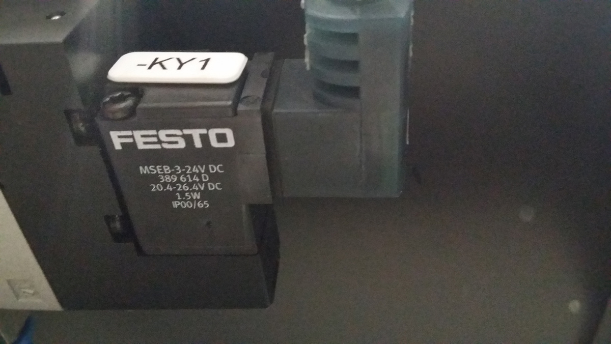

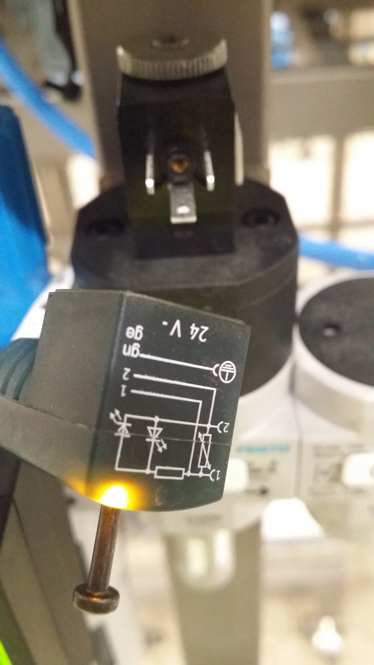

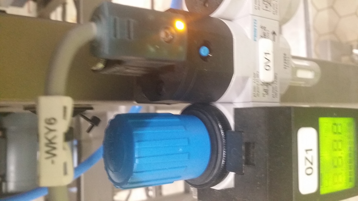

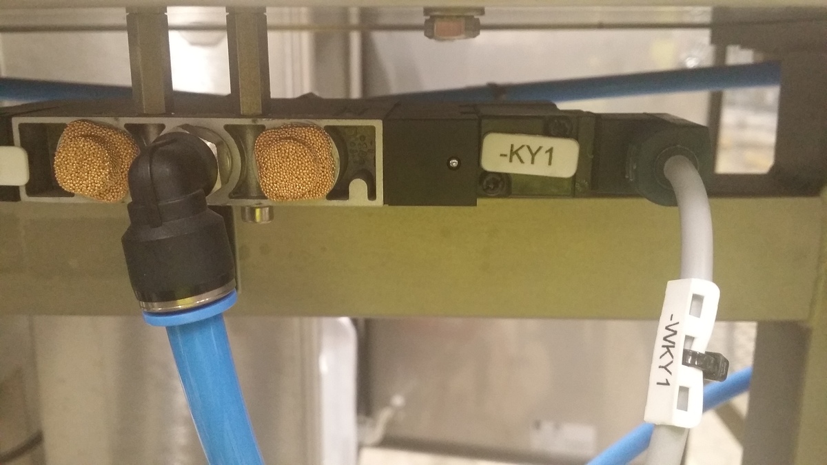

OP #4573837
Hallo, Oszi40 - ich habe beiliegend noch ein paar Bilder der Verbraucher
eingestellt. Der erste Sensor mit der permanent anliegenden Spannung ist
an einer Festo-Pneumatikeinheit, Betrieb durch die gelbe LED
gekennzeichnet. (Im Bild fälschlicherweise als Sensor 2 gekennzeichnet).
Der 2. Sensor ist an einem ebenfalls pneumatischen Magnetventil
angeschlossen, dieses wird aber nur im Bedarfsfall angesteuert.
Die tatsächliche Belegung des Kabels ist :
--- +24V
--- GND
--- +24V bei Signal

Gast #4573956
Du solltest die technischen Daten des Magnetschalters besorgen.
Wie hoch ist dessen Stromaufnahme und wie sieht das Steuersignal aus?
Danach kann man die Stromaufnahme ständig kopntrollieren und auch
prüfen, ob der Schalter bei aktivem Signal auch den erwarteten
(vermutlich höheren) Strom aufnimmt.
Einfach nur ein Kabel überwachen, ohne Wechselwirkung mit der
bestehenden Beschaltung ist nicht möglich. Einfach irgendwas an das
Kabel anklemmen, ohne die (noch weitgehend unbekannten) Eigenschaften
der bestehenden Schaltung zu berücksichtigen, ist sinnlos.
Das kannst du gleich einen Hellseher einstellen und den fragen, ob das
Kabel noch heile ist.
Zudem würde ich mal hinterfragen, welchen Sinn es macht, ein Kabel zu
überwachen, wo die Anlage doch aus vielen weitereb Kopmponenten besteht.
Eigentlich würde man nicht die Funktion des Kabels überwachen, sondern
die des Magnetschalters. Man würde das Steuersignal mit der Auswirkung
vergleichen. Also wenn der Schalter zum eispiel eine Lampe einschaltet,
dann würde man prüfen, ob bei Signal auch das Licht leuchtet.

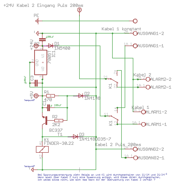

OP #4574830
Hallo, Stefan - ja ich weiss, da hast du leider recht. Aber es sind halt
Herausforderungen, denen ich immer zum Opfer falle. Habe mir heute
nochmal die Dinger genau angesehen und bin zu folgendem Ergebnis
gekommen :
Das Kabel zu den besagten Sensoren besteht aus drei Adern. Ader 1 und 2
sind mit 24V DC beschaltet, Ader 3 ist nur Erdung. Gemessener Strom
zwischen Ader 1 und Ader 2 ist 2,6A - Damit müsste es doch möglich sein,
den Stromfluss zu überwachen und somit der Lösung näher zu kommen. Das
würde ja dann auslösen sowohl wenn man den Stecker abzieht als auch bei
einem Kabelbruch. Die Frage ist nun, wie könnte man sowas aufbauen in
Form eines kleinen Gehäuses, wo die Hauptspannungsversorgung 24V 2 x als
Eingang vorliegt, weil ja Sensor 1 nur bei Signalauslösung des
vorgeschalteten Geräts kurz mit 24V angesteuert wird und Eingang 2
dauernd beschaltet ist. Ich kann die Signaldauer von Eingang 2 noch auf
200ms hochsetzen, hoffe das reicht aus, um auch hier ein Ergebnis zu
erzielen. Als Alarmausgang bei Detektion stelle ich mir ein Relais vor,
das dann anzieht und mir somit signalisiert. Ich denke auch, dass ich 2
Relais brauche durch die verschiedenen Zustände ? Wie müsste denn so
eine Schaltung aussehen ? Danke für eure wertvolle Zeit und Hilfe

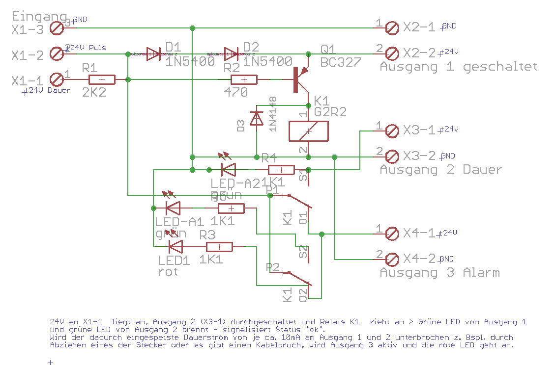

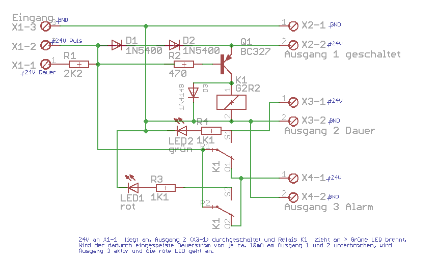

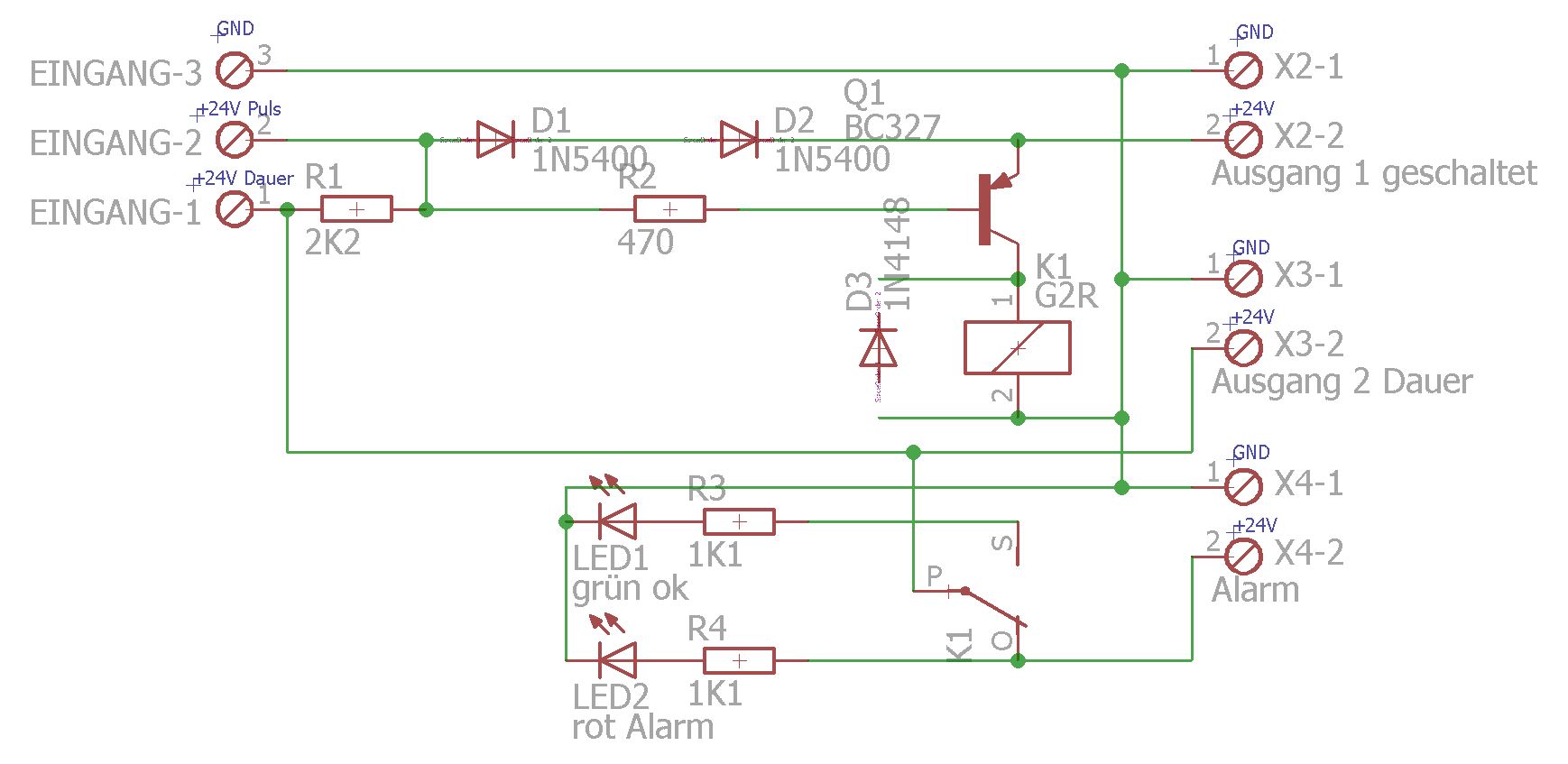

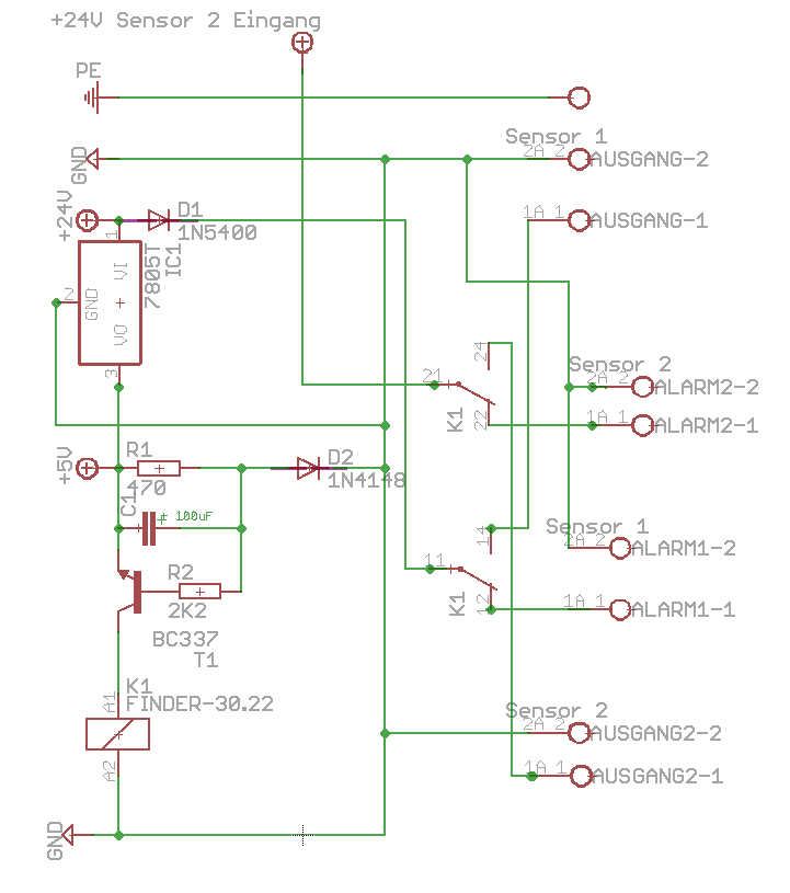

Gast #4576211
Also haben wir keine Signal-Leitung, sondern einfach nur 24V die direkt
das Ventil für weniger als 200ms öffnen.
Ich schlage vor, durch eine zusätzliche Schaltung einen geringen
Dauerstrom fließen zu lassen. Wenn der ausfällt, ist die Leitung oder
die Spule vom Ventil kaputt.
Steuerung
                                           Ventil
- o-------------------------------+--------XXXX---+
+ o--------------------|>|----+---)---------------+
                       D1     |   |
5V                            |   |
Netzteil       R1        D2   |   |
+ o-------+---[===]---+--|>|--+   |
          |    C1     |           |
          >\|    R2   |           |
          X                       |
          X  K1                   |
22
          X                       |
23
24
- o-------+-----------------------+
D1 = Silizium Diode für mindestens 2,6A
D2 = 1N4148
R1 = 470 Ohm 1/4W
R2 = 2,2k Ohm 1/4 W
T1 = NPN Transistor, z.B. BC337C
K1 = Relais mit Spule für 5V
C1 = Elko 100µF (rechts ist plus)
Das Relais zieht an, solange mindestens 2mA fließen.
Bei intakter Leitung und Spule werden ca 10mA fließen.

OP #4576520
Hallo, Stefanus - danke für die Hilfestellung - habe nun mal versucht
das in Eagle umzusetzen und den Schaltplan mit angehängt. Dabei habe ich
ein 2kanaliges Relais (Finder - Arbeitsbereich 3.5 - 7.5V mit Spule bis
3A) verwendet, um beide Kabel damit verwenden zu können. Als 5V
Spannungs-referenz habe ich den 7805 mit eingeplant, so spare ich mir
das Netzteil und habe garantiert das gleiche Potential. Dies müsste ja
so möglich sein, da ich ja eine konstante 24V Spannungsquelle habe.
Schau dir bitte mal die Schaltung an, ist das so korrekt ? Vielen Dank
im Voraus
Gast #4576659
Du irritierst mich extrem mit deinem "Sensor".
Ein Sensor misst irgendwas, da kommt ein Signal raus. Du hast aber
geschrieben, dass dort ein Magnet mit 24V angesteuert wird. Also wohl
eher ein Aktuator.
So kann es nicht funktionieren. Solange kein Strom fließt zieht das
Relais nicht an. SOlange das Relais nicht angezogen ist, kann kein Strom
zum Magnet fließen.
Du darfst die Leitung zum Magneten nicht unterbrechen.
Die Überwachungsschaltung benötigt eine eigene Spannungsversorgung, die
auch dauernd 5V liefert, nicht nur in den kurzen Momenten, wo das
Magentventil angesteuert wird.
Für die Relais-Spule brauchst du noch eine Freilaufdiode, die ahtte ich
vergessen.
Der 5V Spannungsregler ist völlig falsch beschaltet. Ein Pin gehört an
GND und es fehlen zwei Abblockkondensatoren gemäß Datenblatt. Warum muss
man eigentlich in 100% aller Fälle auf diese blöden Kondensatoren
hinweisen? Laufen da draußen massenweise Lehrer herum, die "Scheiß auf
das Datenblatt" propagieren?
Ist die LÖeitung ganz oben, die du mit GND beschriftet hast auch
wirklich GND? Bist du sicher, dass die Steuerung die +24V schaltet?
Anscheinend nicht. Deswegen rate ich Dir dringend dazu, ein
POTENTIALFREIES zusätzliches 5V Netzteil zu verwenden. Sonst machst du
womöglich noch die Steuerung kaputt.
Weiterhin hast du geschrieben, dass die 24V nur für kurze Impulse
anliegen. Wo kommt dann die Stromversorgung für deinen Alarm-Melder her?
Deine 24V sind sicher nicht geeignet.
Halte dich an meinen Schaltplan (+ Freilaufdiode für das Relais).
Und kläre genau, welche Signale und Spannungen auf dem Dreiadrigen Kabel
liegen. Du hast dir diesbezüglich nämlich schon mehrmals selbst
widersprochen. Es sollte klar sein, dass falsche Angaben zu einer
falschen Schaltung führen, die etwas falsches (womöglich mit
Materialschaden) macht.
> Als 5V Spannungs-referenz
Das ist keien Spannungs-referenz. Die Schaltung verwendet die
Basis-Emitter Strecke des Transistors als Referenz, und somit eigent sie
sich auch für 24V Versotrgungsspannung, wenn du die Widerstände und das
Relais entsprechend anpasst. Was Dir aber alles nichts nützt, da du ja
ein zusätzliches Netzteil verwenden sollst.
>> Dies müsste ja so möglich sein, da ich ja eine konstante 24V
Nö:
> Ich kann die Signaldauer... auf 200ms hochsetzen
Werde Dir erstmal darüber im Klaren, welche Signale auf dem Kabel
liegen, dann fangen wir nochmal ganz von Vorne an. Denn ich denke, du
hast davon noch keine Ahnung und meine Schaltung auch noch nicht
verstanden.

OP #4577359
Hallo, Stefan - in der Tat habe ich wohl Defizite mit der Schaltung.
Der ist Zustand ist so wie du gezeichnet hast, also
Steuergerät                               Magnetventil
PE o-------------------------------------o PE
 - o-------------------------------------o----X
24V                                           X Spule 24V 2,6A
 + o-------------------------------------o----X
Mit GND meine ich Minus. Ich habe 2 solcher Steuergeräte, eins davon
versorgt Magnetventil 1 mit konstanter Spannung und das 2.te schaltet
die Spannung 24V plus und minus erst bei einem Zustand ein für die Dauer
von max. 200ms am Magnetventil 2 - Ich habe vielleicht fälschlicherweise
die Kabel als Sensorleitungen beschrieben, Tatsache ist, dass es reine
3adrige Kabel sind mit nichts anderem belegt als +-24V und PE. Eine
Stromstärke zwischen + und minus habe ich gemessen mit meinem Multimeter
mit 2,6A bei der konstant anliegenden Spannung. Auf dem Stecker steht
etwas mit 3Watt. Der 2.te Magnetschalter hat die gleiche Belegung, aber
nur 1,5 Watt auf dem Stecker angegeben. Habe mal 2 Fotos der Stecker mit
hochgeladen. Vielen Dank vorab für deine Mühe

OP #4577562
Also, du meinst, der Schaltplan (überarbeitet dank deinen Hinweisen) ist
nicht tauglich ? Die Abblockkondensatoren und die Freilaufdiode habe ich
mal reingezeichnet, aber du schreibst ja auch, dass evtl. auf das 5V
Netzteil dann verzichtet werden kann und Neuberechnung der Widerstände
bei einer konstanten 24V Versorgung oder hab ich da wieder was falsch
verstanden ?
PS: Minus Leitung liegt auf GND Potential bzw. wenn ich mit meinem
Multimeter Spannung zwischen 24V+ und Minus messe oder anstelle des
Minus Erdung nehme, habe ich die gleichen Werte, deshalb denke ich, dass
das so ist.
Zusätzlich im Anhang : Eagle Schaltplan (V7.3)
Gast #4578138
Vergiss doch den Spannungsregler und baue das Ganze nicht für 5V sondern
für 24V auf. Warum die Spannung runter Regeln, wenn alle Bauteile locker
24V vertragen bzw für 24 erhältlich sind.
Mit den neuen Infos kann man das übrigens noch deutlich vereinfachen.
 GND o-----------------------------------------------+
+24V o---------+---|>|--|>|---+-----------XXXX-------+
Geschaltet     |   D1    D2   |       MagnetVentil   |
+24V o--[===]--+---[===]----|    T1                  |
Dauer    R1         R2      |\                       |
                              |     Relais           |
                              +------XXXX------------+
                                      D3
D1,D2 = 1N5400
D3 = 1N4148
R1 = 2,2kΩ 1/4W
R2 = 470Ω  1/4W
T1 = BC327C
K1 = Relais mit 24V Spule
Die Schaltung lässt einen geringen Dauerstrom von ca 10mA durch das
Magnetventil fließen. Der Stromfluss wird überwacht. Wenn Strom fließt,
zieht das Relais an. Wenn die Leitung unterbrochen wird, fällt das
Relais ab.
Die Schaltung ist so simpel, dass du dafür nicht einmal eine Platine
brauchst. Du kannst sie in ein Steckergehäuse unterbringen oder in
Schrumpfschlauch verstecken.
OP #4578429
Hallo, Stefan - vielen vielen Dank für deine tatkräftige Unterstützung.
Habe das nun in Form eines neuen Schaltplans umgesetzt mit der Bitte,
dass du nochmal drüberschaust, ob ich auch alles richtig verstanden,
interpretiert und umgesetzt habe. Habe für die Zustände noch 2 LED's
eingebaut - grün für ok und rot bei Alarm - für die Ein und Ausgänge
werde ich Phoenix-Stecker verwenden.
Habe noch nicht ganz verstanden, wie das bei dem geschalteten Ausgang
ist mit den 10mA - hoffe das stimmt so ?! Ist die Diode D3 so richtig
rum und der BC327 korrekt beschaltet ?
Gast #4578499
D3 ist falsch rum. Sie soll normalerweise NICHT leiten. Sie wird beim
Abschalten des Relais wirksam. Lies dich mal zum Thema "Freilaufdiode"
ein.
Deine beiden LED's werden zusammen an/aus gehen, weil beide an die S
Kontakte angeschlossen wurden. Du solltest wohl die rote LED an den O
Kontakt anschließen.
Dein Ausgang "Dauer" wird nur solange 24V haben, wie kein Alarm besteht.
War das so gewollt?
OP #4578626
Uups, Stefan > du hast natürlich recht wie immer - danke für den Hinweis
- anbei korrigierte Form - okay so ? Was ich nicht verstehe,
> War das so gewollt?
Eigentlich nicht, aber das Kabel muss ebenfalls mit überwacht werden.
Andererseits spielts aber keine Rolle, weil im Falle der Alarmauslösung
, also wenn das Relais abfällt, sowieso die Maschine sofort abstellt.
Gast #4579104
Die beiden Relais-Kontakte sollen sicher an 24V Dauer und nicht an den
Ausgang des 2,2k Ohm Widerstanden angeschlossen werden.
Warum hast du jetzt zwei grüne LED's?
Und warum willst du ein Relais mit 2xUM verwenden, wo doch 1xUM genügt?
Wenn der Ausgang "Dauer" auf Dauer 24V liefern soll, dann muss er direkt
mit dem entsprechenden Eingang verbunden werden. EIn Relaiskontakt hat
drt nichts zu suchen.
Du machst es Dir selbst unnötig kompliziert. Und ich habe das starke

OP #4579288
Hallo, Stefan - von der Seite hab ich es noch nicht betrachtet, ich hab
gedacht, weil ich ja 2 Kabel überwachen muss, brauche ich auch 2x UM
Relais. Wenn das mit nur 1xUM geht, ist das ja umso besser. Ich glaube,
so langsam verstehe ich wie du es meinst und hoffe, es jetzt richtig
gemacht zu haben (Habs aber nicht mit Bleistift gemacht, geht so
übersichtlicher und schneller)- Ist der Plan nun korrekt ? Habe nur noch
1xUm Relais, grüne LED für ok, rote für Alarm und 24V konstant auf
Dauerausgang sowie Relaisumschaltung
Gast #4579397
Hat noch einen Schönheitsfehler. Kabelbrüche sind nicht immer
gleich 100%ige Unterbrechungen. Oft berühren sich die Bruchstellen
und Bewegungen am Kabel bewirkt hier ein wildes Relais-Geklapper.
Ein Selbsthaltekontakt oder eine Thyristor-Lösung wären hier
wohl vorteilhafter.
#4579641
In der letzten Version wird das Kabel zu dem dauerhaft bestromten
Aktuator doch gar nicht mehr überwacht, oder übersehe ich da etwas? +24V
und GND werden direkt auf den Ausgang zum Kabel weitergeleitet und es
wird nichtmal mehr der Stromfluss auf diesen Leitungen überwacht. Ist
das wirklich so gedacht, oder kommt da noch eine zweite
Überwachungseinrichtung für das mal als Sensor 1 bezeichnete Gerät dazu?
Des weiteren fehlt mir eine Überwachung der Signalleitungen auf
Kabelbruch. Die Sensorleitungen werden auch überhaupt nicht mehr
betrachtet.
Die letzte Version kann allerhöchstens ein Teilbereich einer
Gesamtlösung zur Überwachung der beiden Kabel sein.
MfG
Florian W.
Gast #4579740
> aber sonst würde die Schaltung jetzt passen ?
Ja.
Ich habe den TO so verstanden, dass dies auch nicht gewünscht war. Es
sollte nur ein Magnetventil überwacht werden.
Sonst muss man halt zwei dieser Schaltungen aufbauen.
> wie baue ich sowas ein ?
Google nach "Relais Selbsthaltung".
#6293266
Hallo.
Vielleicht kann mir jemand helfen. Ich benötige eine recht einfache aber
fehlerfreie schaltung um ein magnetventil zu überwachen. Ob beim
ansteuern ein Strom fließt.  So wäre auch bei kabelbruch oder
abgezogenen Stecker eine Meldung gewährleistet.
Wäre super wenn mir jemand helfen könnte. Die schaltung von Stefan ist
glaube ich schon die richtige nur das ich diese Zeichnung vom style her
nicht verstehe.
Gast #6293274
Siehe Anhang
Den Anschluss "24V dauer" brauchst du nur, wenn die Verbindung auch bei
abgeschaltetem Magnet überwacht werden soll.
Wenn ich nochmal drüber nachdenke, glaube ich, dass die Schaltung
fehlerhaft ist. Warte mal, ich reiche gleich eine Korrektur nach.
Gast #6293289
So soll das sein (ist auch gleich viel übersichtlicher).
R1 lässt so wenig Strom durch das Magnetventil fließen, dass es nicht
reagiert aber für den Transistor zur Überwachung der Verbindung reicht
es aus.
Wenn du die Verbindung nur in eingeschaltetem Zustand überwachen willst,
lasse R1 weg.
D1 und D2 müssen groß genug sein, dem Stromfluss durch das Magnetventil
stand zu halten. Welche Typen für deinen Fall passen, musst du selbst
herausfinden.

Gast #6294933
Marcel H. schrieb:
> ieso sind eigendlich zwei Dioden unter der spule eingezeichnet?
Das ist das Kernstück der Schaltung. Wenn Strom fließt, fallen dort 1-2
Volt ab und damit wird der Transistor angesteuert.
Eine Diode reicht nicht, da wäre der Spannungsabfall für den
nachgeschalteten Transistor nicht ausreichend. Bzw es würde nur mit viel
Glück funktionieren und das nicht zuverlässig.
#6294944
Marcel H. schrieb:
> Wieso sind eigendlich zwei Dioden unter der
> spule eingezeichnet? Würde doch auch eine ausreichen
Weil der Spannungsfall an den 2 Dioden mit Sicherheit ausreicht, um den
Transistor aufzusteuern.
Mit einer Diode geht es meist auch, aber nicht unter allen Toleranz- und
Temperaturbedingungen.
Ein Blick in das Datenblatt des Transistors (U be)  und der Diode (U f)
zeigt dir, was bzw. warum dies relevant ist.
