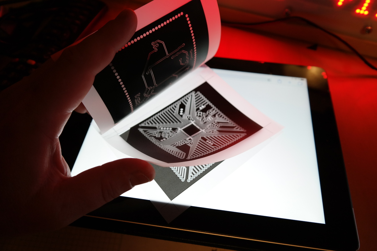

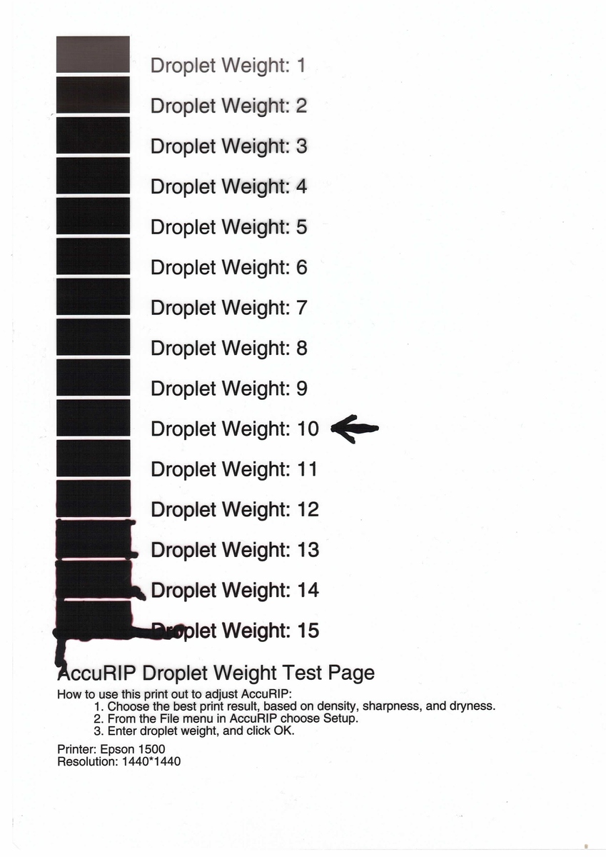

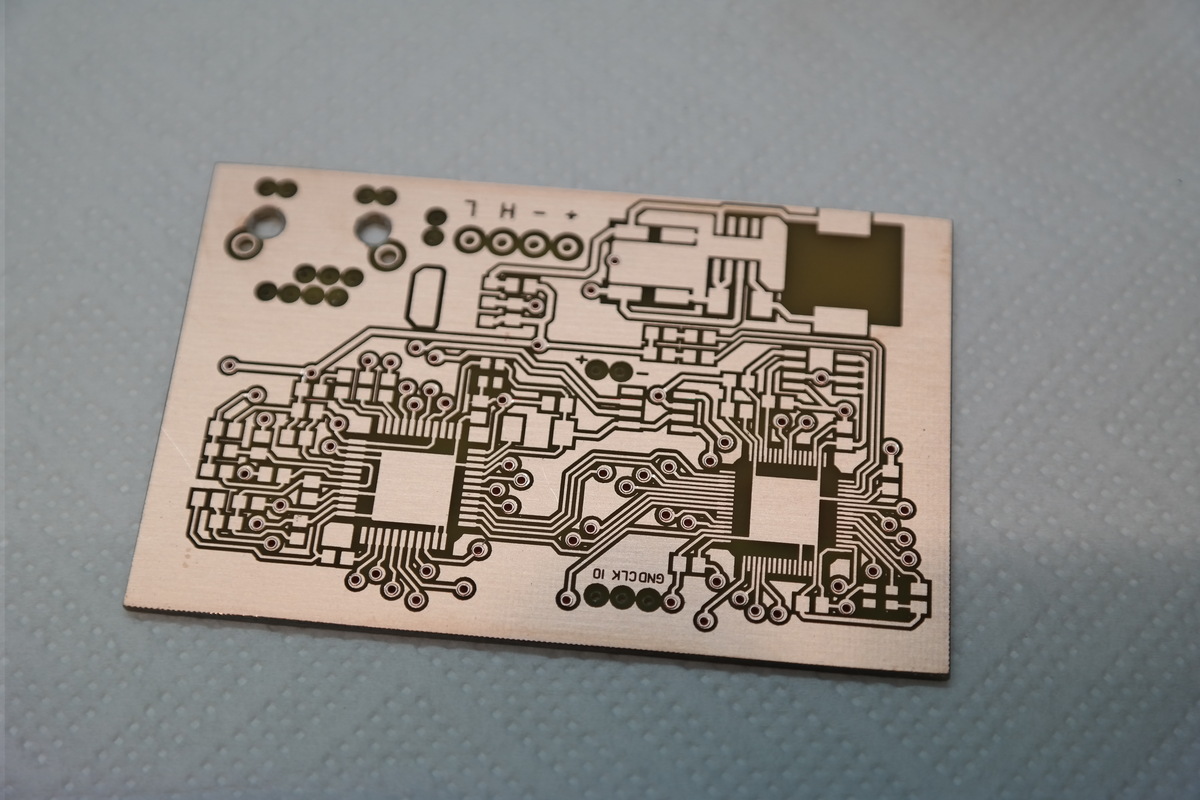

von Markus B. (dalotel)
Die örtlichen Druckereien machen ihre Filme mittlerweile mit
einem Epson Großformatdrucker und DYE Tinte.
Die kann man von denen auch problemlos bestellen.
Das geht zu Hause in kleiner auch sehr gut.
Ich habe dazu einen Epson 1500W mit RIP Software und schwarzer
Dye Tinte in jedem der 6 Patronen. Ergebniss ist nahezu Filmqualität.
Da schaut kein Licht mehr durch. Sowas vereinfacht die
Belichterei deutlich und macht den Prozess narrensicher.
Selbst Texte, die bisher immer problematisch waren sind nun
gestochen scharf geätzt.

Mit einem aktuellen Canon kann man schon sehr gute Filme erstellen.
Mittlerweile benutze ich einen epson 1500w befüllt mit dye Tinte. Damit
drucke ich nahezu perfekte Filme. Einziges Manko ist, das die Tinte
lange trocknen muss bevor ich damit belichte, weil ansonsten die Tinte
auf der Platine klebt und beim abnehmen der Folie man dann den resist
mit abzieht. Dafür suche ich noch nach abstellmassnahmen.

Ich stelle meine Platinen seit einiger Zeit mit einem Laserdrucker her:
http://www.instructables.com/id/Modification-of-the-Lexmark-E260-for-Direct-Laser--1/
Damit spart man sich das Belichten (man braucht auch keine
fotobeschichtete Platine mehr). Wenn der Druck mal nicht so gut war,
dann wischt man den Toner ab und druckt nochmal.
Auflösung hängt nur vom Drucker ab.
Verzerrungen durch die Folie gibt es natürlich auch nicht mehr.
Im Bild mein erster Versuch mit einer doppelseitigen Platine.
BG Tom

Glaube ich nicht. Ich benutze einen nicht modifizierten Laserdrucker von
der Stange (Laserjet Pro 400 Color) und verändere nicht einmal die
Einstellungen beim Drucken.
Was ich allerdings benutze sind Folien für die Druckformerstellung
(Avery/Zweckform 3491). Das scheint mir ein Geheimtip zu sein.
Desweiteren Klebestreifen und ein iPad mit der "about:blank"-App die
ungemein dabei hilft die Folien deckungsgleich übereinander zu bringen.
Das bekommt man mit einer RIP Software super in den Griff.
Da läßt sich einstellen aus welchem der mit schwarzer Tinte befüllten
Farbtanks gedruckt werden soll und mit welcher Tintenmenge.

von Bülent C. (mirki)
Markus B. schrieb:
Gibt es da eine die Du empfehlen könntest?

von Cube_S (Gast)
> Das musst du näher erklären.
Einfach ausgedruckt sind die Folien nicht lichtdicht genug. Ich muss
immer zwei übereinander legen. Bei doppelseitigen Platinen (heißt für
mich, so gut wie immer) sollten auch die Bohrlöcher übereinstimmen. Das
iPad als Hintergrundbeleuchtung finde ich sehr praktisch. Das hat nichts
mit Motorik zu tun sondern allein mit "guter Sicht".
Ich lege die Folien die ich übereinander bringen will auf's iPad richte
sie aus und klebe sie dann mit Klebestreifen auf einer Seite zusammen.
Meistens haften die Folien kurz nach dem Drucken durch elektrostatische
Aufladung perfekt aneinander. Wenn nicht beschwere ich das ganze mit
etwas vor dem Zusammenkleben.
Ja, siehe Folienscan.

von Falk B. (falk)
@ Cube_S (Gast)
Das sieht sehr gut aus! Daumen hoch!
