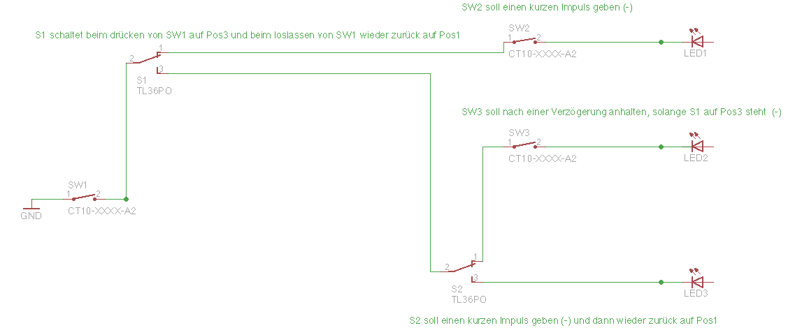

Hallo liebe Elektronikfreunde,
ich habe folgendes Problem beim Bau einer Schaltung, die folgendes tun
soll:
Beim drücken von externen Taster SW1 soll S1 (wie ein Relay) auf Pos3
springen und S2 (wie ein Relay) einen kurzen Impuls an Pos3 geben.
Nach Impuls von S2 wieder zurück auf Pos1, womit nach kurzer Zeit SW3
schaltet und solange SW1 gedrückt ist, so bleibt.
Wird SW1 nicht mehr gedrückt, geht S1 wieder zurück auf Pos1 und SW2
gibt einen kurzen Impuls aus.
Ich weiss, die Symbole für die Zeitschalter sind falsch.... Bin leider
nicht so versiert.
Hoffe es wird trotzdem verstanden und vielleicht kann mir da jemand
einen Tip oder sogar einen Aufbau geben. Vielen Dank mal im Voraus!
PS: Die Zeiten allesamt so ca 0.2 Sekunden.
Gruss Tueftler1971

Wäre das Zeitdiagramm richtig:
     |||||||||||||||||||||||||||| Jeweils 0.2 Sekunden
SW1  _______------------_________ oben ist eingeschaltet, unten aus
LED1 _______-____________________
LED2 ________-----------_________
LED3 ___________________-________
Es lässt sich mit einer keinen Zerverzögerung und einem 74HC132
aufbauen, wenn das Prellen des Tasters SW1 nicht stört.
    +5V          +5V                             +5V
     |        +--|\           74HC132            |
    4k7       |  |S)o--------+--|\          LED1 |
     |        +--|/          |  |S)o--220R--|<|--+
     +--100k--+--|\    |  |  +--|\          LED2 |
     |        |  |S)o--(--+     |S)o--220R--|<|--+
     o        +--|/    |  +-----|/               |
SW1 |         |   |    |  |                      |
     o      2.2uF |    |  +-----|\          LED3 |
     |        |   |    |        |S)o--220R--|<|--+
    GND      GDN GND
