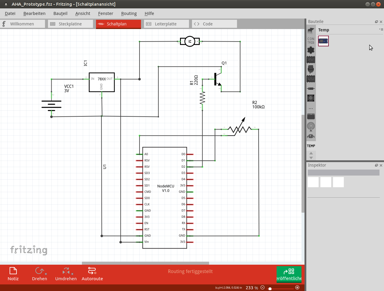

von Kolja (Gast)
Hallo
Seit einigen Wochen läuft die Schaltung auf einem Breadboard.
Jetzt würde ich alles gerne auf eine Platine löten.
Damit ich eventuelle Fehler nicht in Blei bzw Zinn gieße,
möchte ich euch gerne vorher mal drüber schauen lassen.
Was soll die Schaltung machen:
Der ESP wird von 2 LiIo Zellen versorgt
und steuert den Motor über einen Transistor an.
Die Position des Motors wird über das Poti gemessen.
Leider stimmen einige Werte in der Zeichnung nicht,
daher hier nochmal:
Spannungsregler: L78S05CV
Transistor: TIP 120
Widerstand R1: 460 Ohm
Potentiometer: 5 kOhm
Motor: Servo 996R
Vielleicht kann mir auch jemand sagen,
wie bei der Fritzing Software die Autoroute
Funktion mit Lochrasterplatinen funktioniert.
Danke und Gruß
von TestX (Gast)
Freilaufdiode für den Motor fehlt; Transistor ist falsch angeschlossen.
Der Spannungsregler ist wahrscheinlich überflüssig...
von Lars K. (mrlaush)
Sehe ich das Richtig dass du einen 7805 also 5V Spannungsregler
verwendest und am Eingang 3,3V anlegst?
Das geht nicht

von Witkatz :. (wit)
Es ist das falsche Schaltsymbol für TIP120, bzw. die falsche Pinbelegung
in dem Schaltsymbol. TIP120 hat die Pinbelegung 1.Base 2.Collector
3.Emitter.

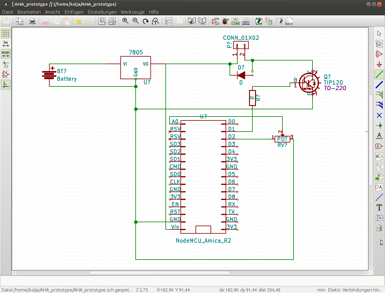

von Kolja (Gast)
Witkatz :. schrieb:
> Warum nimmst du nicht einen vernünftigen Schaltplaneditor
Danke, hab ich jetzt.
Der Einstieg war etwas schwerer als bei Fritzing,
aber jetzt hab ich den Schaltplan fertig.

von Thomas Z. (thomas_z41)
Du solltest bedenken, dass der ADC vom ESP8266 nur Spannungen zwischen
0V und 1V kann. Wenn du aber 0V-3,3V messen willst musst du das nochmal
entsprechend runter teilen!

von Karl (Gast)
Den 7805 solltest du gegen eine Low-Drop Spannungsregler austauschen.
Die beiden 16850 haben nominell 2 x 3,7 Volt, das wird ziemlich knapp
mit dem 7805.
von Kolja (Gast)
Ich selbst wüsste nicht wohin mit nem Kondensator
und auch nicht warum.
So sagt es mir doch :-)
von Kolja (Gast)
Was meinst du mit knapp in dem Zusammenhang?
Der 7805 kann doch bis 35V.
von Otti (Gast)
Ein 7805 mag gerne am Eingang so wie am Ausgang kleine Eklos.
von Karl (Gast)
In der Regel werden keramische Kondensatoren genommen. Zum Beispiel 100
nF an Ein- und Ausgang. Näheres steht im Datenblatt.
Die Differenz zwischen Eingangs- und Ausgangsspannung muss z. B.
mindesten 2 Volt betragen. Näheres steht im Datenblatt.
