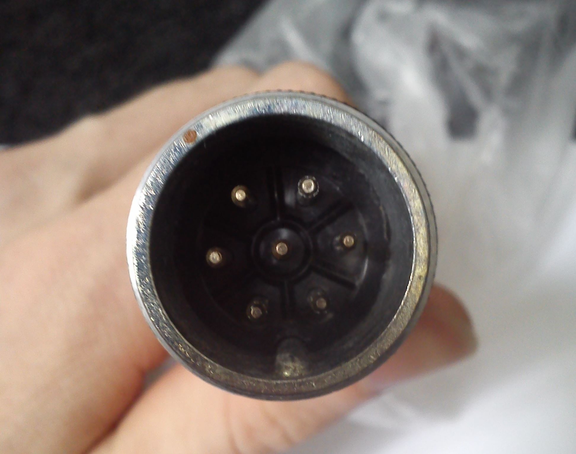

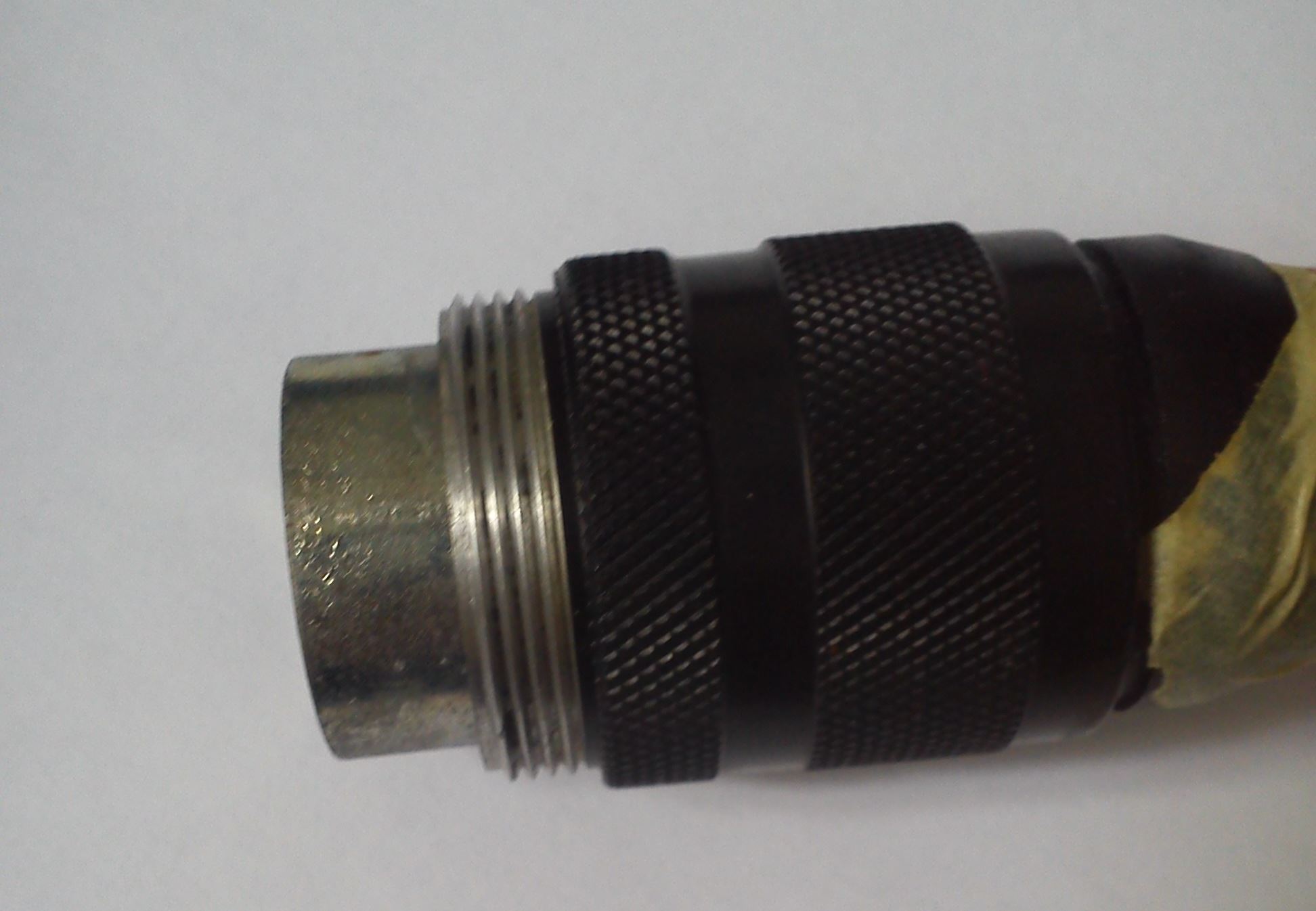

Hallo Leute, ich habe hier für mein nächstes Projekt eine alte Vekehrsampel. An dieser ist eine Leitung mit einem Stecker dran. Zu diesem Stecker bräuchte ich nun die passende Buchse. Ich habe es für einen DIN Stecker gehalten, konnte aber bisher noch nicht die passende Buchse finden. Heißt dieser Stecker doch anders? Der Stecker ist ca. 2,5 cm im Durchmesser und hat 7 Pins, einer davon sitzt mittig (siehe Bilder). Die Pins liegen etwa je 5 mm voneinander entfernt. Das Gewinde des Steckers liegt außen. Ich bin für jeden Tipp, wie ich die passende Buchse finden kann oder wo ich sie vielleicht kaufen kann, dankbar. Grüß, M.W. P.S.: Wenn es hilft, momentan laufen über den Stecker 230 V bei 40 W.

Christoph K. schrieb: > könnte Klein-Tuchel sein Sicher nicht. Gross-Tuchel hat immer messerförmige Stifte, nie runde und Kleintuchel hat keine 2,5cm Durchmesser, sondern die etwa 1cm eines DIN Stecker.

M. W. schrieb: > Der Stecker ist ca. 2,5 cm im Durchmesser Gewindedurchmesser? M25 Feingewinde?

Matthias S. schrieb: > Gross-Tuchel hat immer messerförmige Stifte, nie runde Das stimmt so nicht, für die Gehäuse wurden auch kundenspezifische Einsätze gefertigt, mindestens bei Tuchel in Heilbronn.
hinz schrieb: > Das stimmt so nicht, für die Gehäuse wurden auch kundenspezifische > Einsätze gefertigt, mindestens bei Tuchel in Heilbronn. Dann isses aber eben kein Groß-Tuchel, sondern was kundenspezifisches von der Firma Tuchel.

Schraub ihn doch mal auf und schau ob nicht innen eine Bezeichnung/ Hersteller steht. Sollte nichts bei rumkommen, kauf nen neuen Stecker / Buchse

Matthias S. schrieb: > hinz schrieb: >> Das stimmt so nicht, für die Gehäuse wurden auch kundenspezifische >> Einsätze gefertigt, mindestens bei Tuchel in Heilbronn. > > Dann isses aber eben kein Groß-Tuchel, sondern was kundenspezifisches > von der Firma Tuchel. Bloß weil Musiker glauben das Stecksystem wäre nur für sie erfunden worden...
Ich schrieb Klein-Tuchel, das sind DIN-ähnliche Stecker mit runden Stiften. Such bei Binder und Lumberg, die Überwurfmutter ist typisch für diese Stecker. http://www.amphenol.de/downloads/6_100015_c091_abd_2016_01_20_deutsch_pdf.pdf Auf Seite 9 "Kontaktanordnung nach DIN EN 61076-2-106: 07-a" Groß-Tuchel hat die Reichs-Rundfunkanstalt in den Dreißigern erfunden, weil andere Mikrofonstecker schwankende Übergangswiderstände hatten und krachten.

Christoph K. schrieb: > Ich schrieb Klein-Tuchel, das sind DIN-ähnliche Stecker mit runden > Stiften. > Such bei Binder und Lumberg, die Überwurfmutter ist typisch für diese > Stecker. Ist aber M16, deutlich kleiner als der Stecker des TE. Das wird schon M25 (aka Groß-Tuchel) sein, halt nicht mit den gängigen Messerkontakten.
