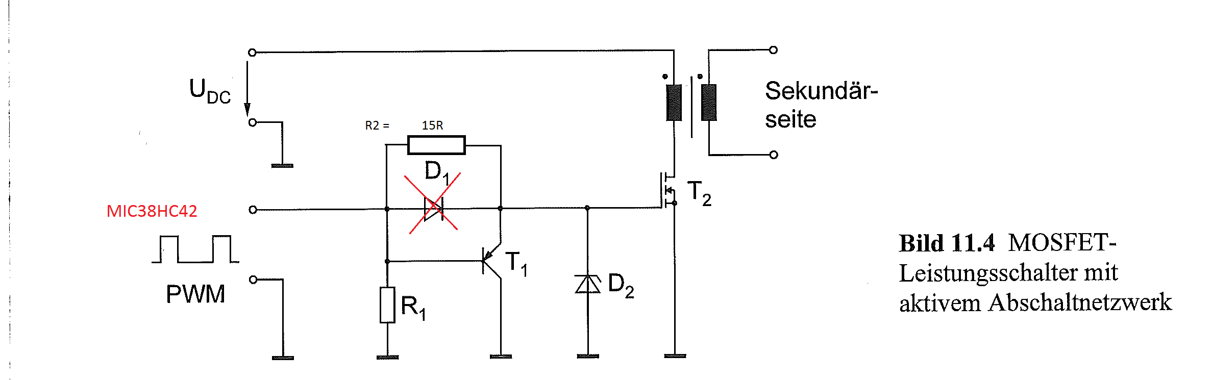

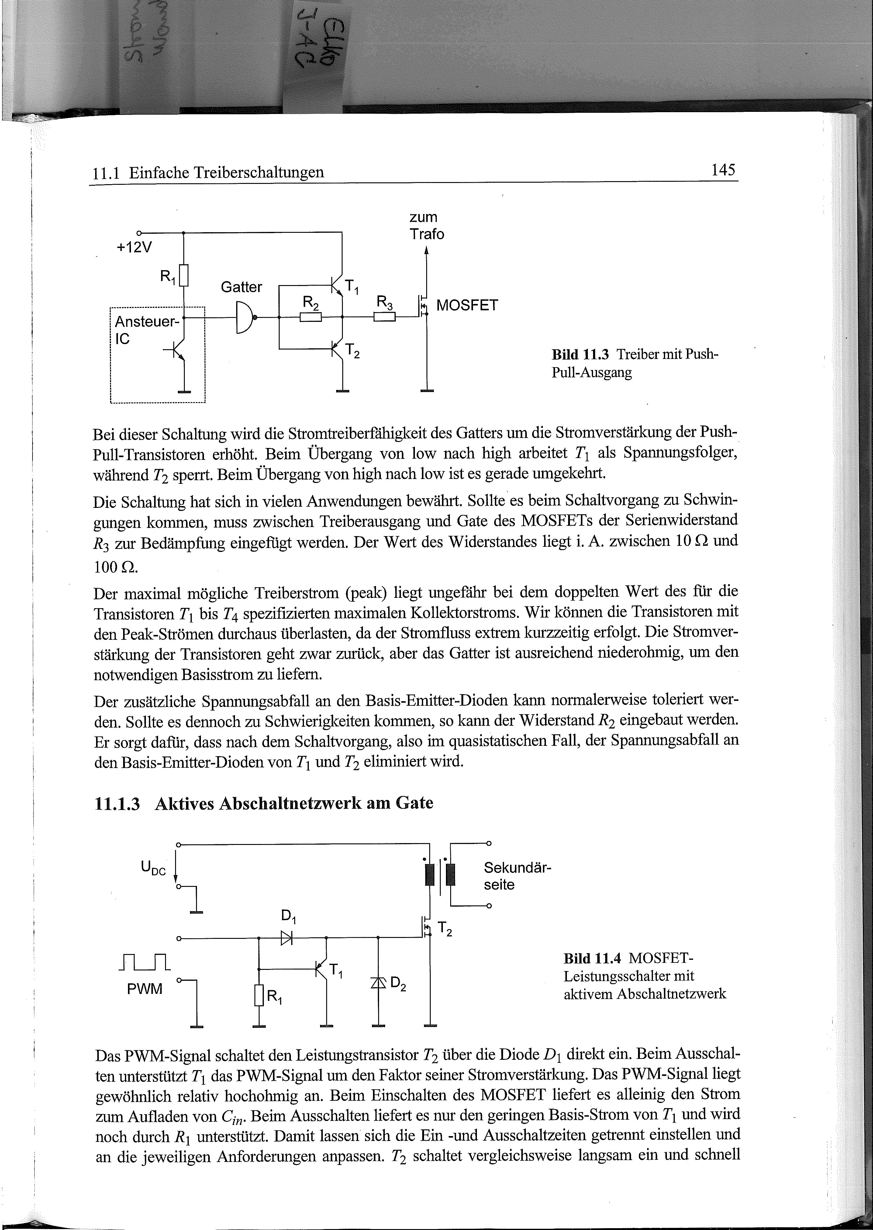

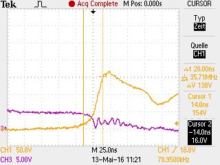

Hallo Forum,
zum schnellen Abschalten eines Mosfets in einem Schaltnetzteil bin ich
auf die Schaltung im Anhang gestossen. Eine ähnliche Schaltung findet
sich auch bei Basso. Dieser empfielt den PNP 2N2907.
Wird der Mosfet abgeschaltet schließt der PNP die Spannung am Gate gegen
Erde kurz und es fließt ein hoher Strom. Diesen Strom muß der PNP auch
abkönnen. Im DB des 2N2907 finde ich die Angabe Collector Cut Off
Current = 20A.
Fürs Layout hätte ich gern einen SMD Transistor. Leider habe ich den
2N2907 nur bedrahtet gefunden.
Kennt jemand einen PNP der SMD ist und einen ähnlich hohen Strom ab
kann?
Übrigens, ich habe natürlich schon bei Digikey gesucht, nur leider
gestaltet sich die Suche schwierig, da der maximale Strom da nicht
angegeben ist. Bei einigen Herstellern war ich auch schon.
Peer

Für den Job sollte jeder PNP-Transistor mit ausreichender
Spannungsfestigkeit tun. Ich werfe mal BC847 in die Runde.
Spaßhalber BCP52.
Außer:
Du hast einen MOSFET (Typ?) mit monstermäßiger Gateladung.
Was sind denn so die Betriebsdaten?
Detailliertere Antworten ggf. gegen Schaltplan. ;)

Also mit einem BC327/337 Pärchen im Gegentakt habe ich zwei IRF3205
parallel mit 20kHz geschaltet, ohne jegliche Vorwiderstände. Also rund
7nF. Die wurden nur leicht warm, und haben jahrelang gelebt.
Letztendlich müssen die Treiber nur ganz kurz den Gatestrom liefern
können, was diese in der Regel dann ohnehin nur begrenzt können, wegen
der begrenzten Stromverstärkung bei höheren Strömen. Auf 12A wirst Du
damit also ohnehin nicht kommen.

Gast #4575634
Irgendwie scheine ich mich schwer verständlich auszudrücken. Muss an mir
liegen, keine Ahnung.
Da ich den Schaltplan nicht posten darf habe ich den Scan erweitert.
Fasse nochmal zusammen: Es geht um die Ansteuerung eines Leistungsmosfet
in einem Flyback. PWM Regler ist der MIC38HC42 von Micrel. Der
Ausgangstreiber kann 1A liefern. Die Versorgungsspannung ist 12V. Der
Schaltfet ist der IRFP250PBF von Vishay.
Da der Fet zu warm wird, war ich auf der Suche nach einer Schaltung, die
ihn schneller abschaltet und bin auf die Möglichkeit mit dem PNP
Transistor gekommen. Bei der Auslegung von T1 habe ich mich gefragt,
welche Stromspitzen muss der können, da man ja einen aufgeladenen
Kondensator gegen Masse zieht und der empfohlene 2N2907 schien mir zu
klein. Aber scheinbar habe ich da noch ein Verständnissproblem.
Nachdem was Jens G. schreibt, scheint es auch mit kleinen PNP zu
funktionieren.
Als Auswahl habe ich: BC807-16; BCP53-16 oder BCX42.
D1 will ich durch 15R ersetzen, da bei 12V Versorgung dann 0.8A
Spitzenstrom ins Gate fliessen. Beim Ausschalten würde das zu lange
dauern. Deshalb der PNP.
Was sagt Ihr dazu?

Gast #4576831

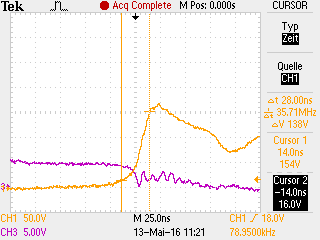

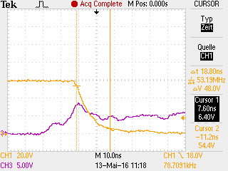

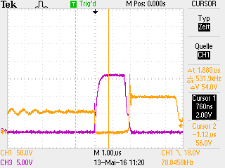

leider sieht man dem MOSFET ja nicht gleich an, zu welchem Zeitpunkt die
Hitze entsteht.
Zur gate-Ansteuerung: Ein BC807 zum raschen Abschalten sollte genügen,
ansonsten gibt es da noch schnelle Schalttransistoren bei Diodes/Zetex
oder auch NXP.
Ein andere Baustelle ist aber Avalanche-Durchbruch in der
drain-source-Strecke, bedingt durch die Überspannungsspitzen der
Primärwicklung - Stichworte "Streuinduktivität" und "snubber".
Sehr viel Erkenntnis kann man gewinnen aus einem 2-kanaligen Scope-plot:
Kanal 1 = Vgs
Kanal 2 = Vds
Das solltest Du mal hier als nächstes posten.
Es kommt durchaus vor, dass der PowerMOSFET die Überspannungsspitzen
begrenzt und dabei aufheizt - MOSFETs mit einem ordentlichen
avalanche-rating können das unbeschadet im Dauerbetrieb. Aber natürlich
wüßte man schon gerne, wo die Verluste eigentlich herkommen.
Die Geheimniskrämerei um ein simplen Sperrwandler finde ich übrigens
ziemlich albern. Sowas ist prior art seit 50 Jahren. Just my 2c
(Firma: www.harerod.de) Persönliche Seite #4576847
Sagen wir, ich habe im Rahmen meiner freiberuflichen Ingenieurstätigkeit
schonmal einen Schaltwandler in der Hand gehabt.
Wobei man hier im Forum mit 12V, 110A, 0..100% regelbar kaum jemanden
beeindrucken kann.
Aber Du hast bereits bemerkt, dass ich versuche, Dich durch die
Auslegung Deiner Baugruppe zu führen?
Aufgrund der bisher vorhandenen Informationen habe ich theoretisch
erreichbare Leistungsdaten ermittelt. Details behalte ich aber erstmal
für mich, um Dich nicht zu beeinflussen.
Um rauszufinden, was die ganze Aktion maximal bringen kann, habe ich
Rdson-Verlustleistung und Schaltverlustleistung überschlagen.
Angenommen du hättest am MIC38HC42 2,5W P-rds und 4W P_switch und Dein
Kühlkörper ist ausreichend dimensioniert, dann wären wir schon fast
fertig.
P_switch kann bei diesem Transistor aber mit anderen Treibern und
optimalem Aufbau ggf. noch auf ca. 0,5W reduziert werden.
Ich habe diesen Frageblock losgeschoben, um rauszubekommen, wo Du
aktuell stehst:
- Layout: Steckbrett/Lochraster/PCB?
- generelle Schaltungsqualität, Klingeln und so -> Wie sehen Deine
Signalverläufe so aus?
- haben Deine Schaltzeiten eine gewisse Ähnlichkeit mit der Theorie ->
Gibt's die Spannungen Ugs / Uds auch als Bild?
Detailinfo zur Verlustleistung -> Hast Du einen Messwiderstand, an dem
Du uns Ids zeigen kannst?
Die IRFP250 Datenblatt ist in Deinem Arbeitsbereich seeeehr sparsam mit
Info - das kommt davon, wenn man einen 200V-Transistor bei 12V einsetzt.
Vergleiche das nur spaßhalber mit dem Datenblatt eines BSC028N06NS:
http://www.infineon.com/dgdl/Infineon-BSC028N06NS-DS-v02_01-en.pdf?fileId=db3a3043345a30bc013465d221bd62f9
Daher muss man in Deiner Anwendung extrapolieren und mit
Erfahrungswerten spielen, leider.
>In meiner naiven Art dachte ich immer das Laden und
>Entladen von Ciss ist unabhängig von den Primären Grössen.
Und von dem schmalen Brett versuchen wir Dich gerade ganz vorsichtig
runterzulotsen... ;)
P.S.: wie wäre es mit einer Anmeldung im Forum?

Die maximale Sperrspannung des Fets wird nicht überschritten. Siehe
Bilder.

An dem alten PCB habe ich die Schaltung mit dem PNP mal getestet. Der
Effekt war erstaunlich. Der Wirkungsgrad hat sich um mindestens 2.5%
verbessert. Natürlich stehen EMV Messungen noch aus. Das ist dann die
andere Seite.

Gast #4577788
> Bestimmt täusche ich mich da. Oder? ;-)
Wieso, traust Du dem die Stromspitzen nicht zu?
Das ScopePlot Nr1 interpretiere ich so, dass während der
drain-Abschaltflanke die gate-Spannung bereits auf Null ist. In diesem
Falle würde ich von verlustlosem Abschalten ausgehen. Allerdings sind
hier deutliche Störungen überlagert. Um die gate-Spannung genauer zu
erfassen, mußt Du den Tastkopf extrem kurz anschließen oder eine
differential-probe einsetzen- Erdung über den Erdclip geht hier
garnicht, da die Magnetfelder in diesem Bereich in die Leiterschleife
einkoppeln.
Zum Thema EMV: Das kann schon noch schwierig werden. Eine
drain-Abschaltflanke innerhalb weniger ns mit einer Amplitude um 150V
ist kein Spaß. Eine Ferritperle, aufgesteckt auf das
drain-Anschlußbeinchen, kann helfen. Allerdings kann selbige im
Lastbetrieb durchaus mal kochen aufgrund der darin verheizten HF.
Gast #4577792
Das 3.plot zeigt einen typische "harten" Einschaltvorgang: Ein sicheres
Indiz hierfür ist das kurze Millerplateau der gate-Spannung, und die
drain-Spannung fällt erst bei signifikanter gate-Ansteuerung. Dies ist
typisch für einen Wandler im kontinuierlichen Betrieb.
Es handelt sich also um verlust-behaftetes Einschalten, je schneller,
desto verlustärmer.
EMV-mäßig ist das problematisch, da hierbei auch noch beträchtliche
Stromraten dI/dt auftreten können. Das fordert ein sorgfältiges
PCB-layout, die Leiterschleife PowerMOSFET - Stützkondensator sollte so
klein wie möglich gehalten werden. Auch hier kann die Ferritperle auf
dem Drain-Anschluß weiter helfen.
#4583589
Die Schaltung stammt aus den Achtzigern (Siemens?) und ist m.E. sinnvoll
bei Ansteuerung mit Übertragern. Übrigens dürften sich die Entwickler
was dabei gedacht haben, eine Diode zu verwenden und keinen Widerstand.
Bei einem Re-Design kannst du durchaus Bauelemente einsetzen, die damals
noch nicht verfügbar waren. Die AN zu den MOSFET-Treibern bieten da
genug Lesestoff.
