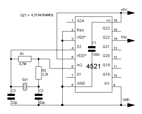

Hallo liebe Forumsmitglieder.
Ich habe wie der Titel schon sagt vor einen 1Hz Taktgeber für ein
Uhrenprojekt zu bauen und deshalb möchte ich gerne wissen ob der
angefügte Schaltplan funktioniert und/oder genau genug ist. Ich habe
schon im Forum nach einer Lösung gesucht habe aber nichts gefunden das
mir weiterhilft.
R2 ist falsch - der gehört auf die andere Seite des Quarzes in die
Leitung die von Out2 des 4521 kommt. Im Datenblatt des 4521 ist die
(richtige) Schaltung auch nochmal drin.

#4574991
Das macht einfach keinen Sinn, weil ein solcher Taktgeber teuer
und ungenau ist. Kauf für 1...2€ einen analogen Quarzwecker und
bau die Elektronikplatine aus. Vorher solltest Du den Wecker
einige Tage laufen lassen, um die Genauigkeit zu überprüfen.
#4575017
Hallo Julian,
Jim Meba schrieb:
>Wieso nimmt man da nicht 'ne RTC mit 32768 Hz Quarz? Die haben oft ein 1
 Hz Signalausgang und ziehen eine Größenordnung weniger Strom
Georg schrieb:
>Stimmt ja alles, aber die muss man per Register programmieren. Also nix
 "ohne Prozessor".
Man kann das RTC-IC PCF8583 von NXP auch Stand-Alone ohne Prozessor
betreiben. Nach Power-On startet das RTC-IC in einer
Standard-Konfiguration.
Man braucht nur den obligatorischen Entkopplungskondensator, dazu einen
32,768 kHz Quarz mit Trimmer 6-20pF zum Abgleich.
An Pin 7 wird ein 1Hz Signal generiert (Open_Drain), mit Pull-Up
beschalten.
Schon fertig.
Siehe auch NXP Doku.
Mfg Uwe
