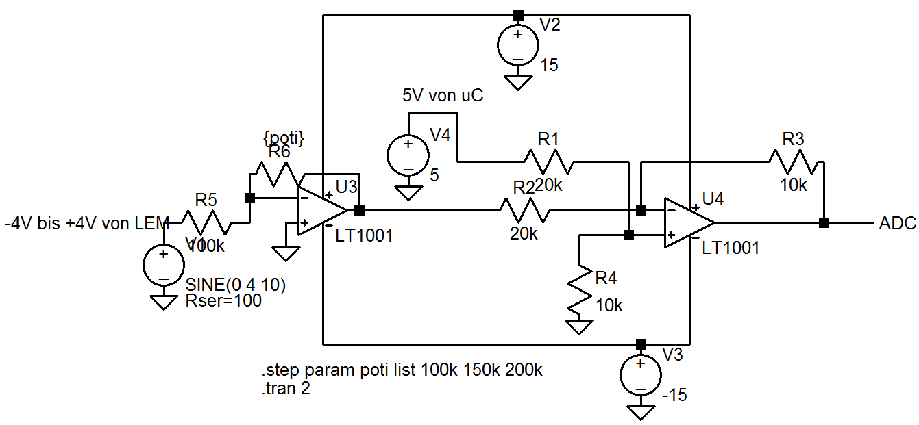

#4575235
Hallo kasul,
ohne Dir auf die Füße treten zu wollen würde ich hier sehr pragmatisch
vorgehen.
Also fertige Platine mit Schaltregler kaufen;
U_Ein z.B. 8V...24V (Kfz Netz kann halt recht schwanken) U_Aus die
gewünschten 5V z.B. 20W für CPU, etc.
Dann wie beschrieben über DC/DC-Wandler +-15V für LEM erzeugen.
Kondensatoren am Ein und Ausgängen nicht vergessen z.B. 47µF
Die resultierenden +-4V mit einen Spannungsteiler verkleinern und
verschieben.
Den gemeinsamen Fußpunkt filtern z.B. 10nF (Tiefpass R1 R2 R3 und C)
Schutzschaltung für ADC nicht vergessen. -> Dioden & R4
3 Widerstände:
                                    5V--*---*
einer vom LEM                           |   |
einer von GND & Diode parallel          R2  D
einer von +5V & Diode parallel LEM--R1--*---*--*--R4-ADC
                                        R3  D  C
                                   GND--*---*--*---
Wer rechnet uns den Spannungsteiler aus ;-)
z.B. R1 = R2 = 10k; R3 unendlich; R4 je nach ADC z.B. 100 Ohm
dann wird +4V -> (+4+5)/2 = +4,5V
und       -4V -> (-4+5)/2 = +0,5V
Ich hoffe das reicht ;-)
Gast #4577675
Vielen Dank für die Infos.
Ist es nicht besser einen OP nach den LEM zu schalten zwecks höherem
Eingangswiderstand?
Ideal wäre eine Schaltung mit der ich per Poti die Verstärkung
einstellen kann um den Messbereich zu vergrößern:
Der Strom durch den LEM von -100 A bis +100 A erzeugt am Sensorausgang
-4 V bis +4 V. Zur weiteren Signalwandlung dachte ich an folgendes:
    1. Invertierender Verstärker macht je nach Poti-Stellung
        Verstärkung=1, Uout = -4 V bis 4 V (Messbereich +-100 A)
        Verstärkung=2, Uout = -8 V bis 8 V (Messbereich +-50 A)
        Verstärkung=10, Uout = -15 V bis 15 V (Messbereich +-10 A)
    2. Spannungsbegrenzung alles über 5 V wird abgeschnitten
    3. Differenzverstärker subtrahiert das Signal von festen 5 V
Der ADC sollte dann über einen weiteren Analogeingang die Poti-Spannung
messen, um zu wissen welcher Messbereich eingestellt ist.
So wird die Messung genauer, +-15 V sind ohnehin benötigt, ebenso sind
LM358 OPs vorhanden, die sonst nur verstauben :p
Oder habe ich einen Denkfehler
Anbei ein Screenshot aus LTspice, denn ein Bild sagt mehr als tausend
Worte.. Könnte doch funktionieren oder? Es fehlt eben noch das
Abschneiden der Spannung über 5 V und wie der ADC die Potispannung
messen soll ist auch unklar.
Zwecks Spannungsversorgung dachte ich an:
Kfz-Bordnetz --> Schutzbeschaltung --> Schaltregler LM2596 auf etwa 7 V
Dahinter ein 7805 fürs GPRS-Board und ein 7805 für den ATmega und den
+-15V-Wandler der OP-Versorgung.
Auch hier eher übertriebener Bauteilaufwand, aber die 7805 habe ich auch
massenweiße rumliegen und so kann ich den Ripple vom LM2596 schon
deutlich reduzieren oder?
