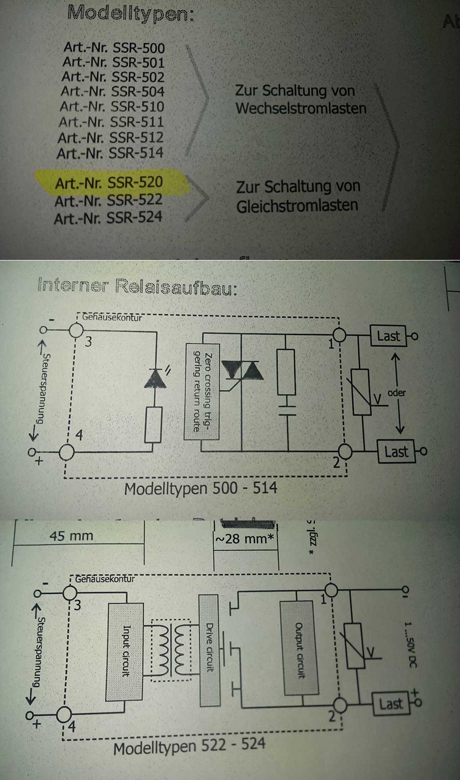

von Joachim B. (jar)
Tim schrieb:
> keine
> drin. Und die PhotoMOS sowieso nicht.
ah deswegen!
Tim schrieb:
> Kannst du uns mal bitte den Typ nennen?
A-senco SSR 520 für DC also offensichtlich photoMOS
angegeben war nur der Steuerstrom
Tim schrieb:
> Die Reihe Sharp S216XXX
S202s02 auch nicht
von Tim (Gast)
Joachim B. schrieb:
> S202s02 auch nicht
Die sind aus der gleichen Reihe wie die S216xxx. Nur daß sie keine 16A,
sondern nur 8A mitmachen.
Nö, das sind keine photoMOS. Das sind richtige SSR. Und einen
Vorwiderstand haben sie auch drin. Sieht man auch im Datenblatt in der
Zeichnung.
Zitat aus dem Datenblatt:
Eingangsspannung    3 ..32 VDC Steuerspannung.
Tim schrieb:
> Zeichnung.
sorry dann habe ich andere Datenblätter.....
wenn ein 520 kein PhotoMOS ist was dann?
oben wird es genannt für DC unten ist es nicht in der Liste.
von Hugo (Gast)
A-senco SSR520:
SSR-Solid-State-Relais zur Schaltung von Lastströmen
im Bereich 12 ..60VDC,
bis zu einer Stromstärke von  max. 10 Ampere (Nennlast).
Die Steuerspannung ist bei diesen Relais ebenfalls als
Gleichstromeingang_3-32_VDC ausgelegt.
OK klärt aber nicht den Widerspruch:
was soll es denn sein?
und dann nutze ich noch Photomos AQV252 auch ohne intergrierten
Vorwiderstand, also mal den SSR/Photomos einen grundsätzlich vorhandenen
integrierten Rv zu bescheinigen klappt nicht.
Erwin T. schrieb:
> Ebenfalls im Link von Richard
> Und da steht auch, daß es eine Steuerspannung von 0..10V braucht. Nix
> mit floatendem Betrieb. Lesen!
das war aber nicht oben sonndern Mitte, wieder A-senco, der Typ ist mir
noch nicht untergekommen, aber OK NUN ist es mir klarer!
Zur Kühlung vom SSR und Belüftung sowie max. Lastkreis schrieb ich ja
schon was, Filterung wäre auch ein gutes Stichwort.
