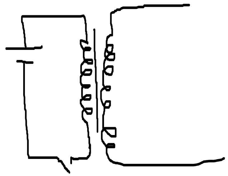

Folgender Aufbau einer Zündanlage: 12 V DC liegen an einem
Transformator.
Beim Auschalten des Stromes, der durch eine Primärspule eines Trafos
fließt entsteht doch eine Induktionsspannung, die wg. der großen
Magnetfeldänderung pro Zeiteinheit sehr groß sein kann.
So weit so gut. Wie sieht das nun auf der Sekundärseite des Trafos aus?
Wenn der DC-Strom durch die Primärspule fließt, gibt es zwar dort ein
Magnetfeld, aber in der Sekundärspule gibt es keine Spannung, weil sich
das Magnetfeld nicht ändert.
Beim Ausschalten gibt es zwar eine Magnetfeldänderung in der
Primärspule, aber es fließt ja kein Strom mehr, da der Schalter ja
geöffnet wurde. "Langt" diese Magnetfeldänderung, um in der
Sekundärspule eine Hochspannung zu erzeugen, die wegen N1/N2 sogar noch
höher ist als die Induktionsspannung der Primärspule?
Kann ich also Induktionsspannung hochtransformieren?
Bild anbei als händische Skizze.
#4576188
@J. Ad. (gajk)
Genau so.
>Magnetfeld,
Das sich linear aufbaut.
Aber sicher, beide Spulen sitzen doch auf dem gleichen Kern. Auch in der
Ladephase der Zündspule gibt es am Ausgang eine Spannung, wenn gleich
deutlich kleiner als beim Abschaltern.
>Primärspule,
Und genau DAS erzeugt die Induktionsspannung.
>geöffnet wurde.
Stimmt, aber der Strom fließt dann im Sekundärkreis, nachdem die
Hochspannung den Zündfunken gezündet hat.
Sicher, sonst würde eine Zündspule kaum funktionieren . . .
Logisch, sonst wäre der Trafo ja sinnlos!
Was dann sonst?

Danke für die Hinweise!
Dennoch ein paar Rückfragen:
1. Liegt an der Sekundärsspule wirklich eine Spannung an, wenn in der
Primärspule ein konstanter Strom fließt? (So hatte ich deine Aussage
verstanden)
2. eher zum Trafo allgemein: Man sagt ja immer der Trafo transformiere
Spannungen. Aber letzten Endes brauche ich doch eine Magnetfeldänderung
sprich eine STROM-Änderung (dI/dt), damit ich in der Sekundärspule was
induzieren kann. Oder gibt es "stromlose" Trafos? (also ohne I auf der
Primärseite. Ander Sekundärseite kann ich ja nur ein Voltmeter
anschlließen oder gar nix, dann fließt da kein Strom.)
3. Ich hätte jetzt eher gedacht, dass die Induktionsspannung in der
Primärspule (beim Ausschalten der DC-Versorgung) dafür sorgt, dass das
B-Feld nicht schlagartig auf Null runtergeht sondern "versucht" sich mit
der Induktionsspannung am Leben zu erhalten. So eine Verzögerung wäre
dann für den Induktionsvorgang bei der Sekundärseite eher hinderlich,
weil dB/dt dann kleiner wird.
#4576234
@J. Ad. (gajk)
In der Primärspule fließt im normalen Betrieb aber nie ein konstanter
Strom ;-) Der Strom steigt nach dem Einschalten linear an.
I = U * t / L
>Spannungen.
Das tut er auch.
>induzieren kann.
Ja.
>Primärseite.
Nein.
Man muss zwischem dem Laststrom und dem Magnetisierungsstrom
unterscheiden.
Wenn man die Primärwicklung an eine Spannung legt, beginnt ein
Magnetisierungsstrom zu fließen. Dazu ist kein sekundärer Laststrom
nötig.
Nein. Der Strom wird aufrechterhalten, die Induktionsspannung hat das
umgekehrte Vorzeichen zur Spannung vor dem Abschalten.
U = -di/dt * L
Diese Verzögerung gibt es so nicht.

@J. Ad. (gajk)
>Die Frage ist also, ob die Spannung an der Sekundärseite
>a) durch die hohe Induktionsspannung auf der Primärseite
Nein.
>b) durch die Änderung des Magnetfeldes der Primärspule
Ja. Induktionsspannung entsteht durch ein veränderliches Magnetfeld.

OP #4576417
Falk B. schrieb:
> @J. Ad. (gajk)
Wäre dann die induzierte Spannung auf der Sekundärseite genauso hoch,
wenn ich die Hochspannung auf der Primärseite beschränken würde? Man
könnte ja (theoretisch) den Schalter nicht in Reihe mit der Batterie
einbauen sondern parallel. Dann würde beim Schließen der
magnetfelderzeugende Strom auch wegfallen und es gäbe ein dI/dt, welches
in der Sekndärseite dann für die hohe Spannung sorgt.
#4576420
@ J. Ad. (gajk)
Nein. Wenn man z.B. eine Freilaufdiode an der Primärspule nutzen würde,
wie es beim Relais der Fall ist, wäe die Ausgangsspannung der
Sekundärspule gerazu mickrig.
> Man
Willst du die Batterie kurzschließen? Kein gute Idee ;-)
Nö, denn dann wäre eine Primärspule kurzgeschlossen, so wie bei der
Freilaufdiode.
Normale Zündspulen arbeiten heute mit ca. 400V Primärspannung beim
Abschalten, das muss der Schalttransistor aushalten (heute meist ein
IGBT). Es gibt sogar speziell für Zündspulen gebaute IGBTs, welche eine
aktive Klemmung eingebaut haben. Sprich, beim Öffnen des IGBTs steigt
die Spannung U CE nur bis ca. 400V, dann wird das Gate über eine 400V
Z-Diode wieder leicht aufgesteuert. Damit schützt man den IGBT vor
Überspannung, wenn die Sekundärseite nicht zündet, wenn z.B. die
Zündkerzen fehlen. Die Energie der Zündspule wird dann im IGBT in Wärme
umgesetzt.
