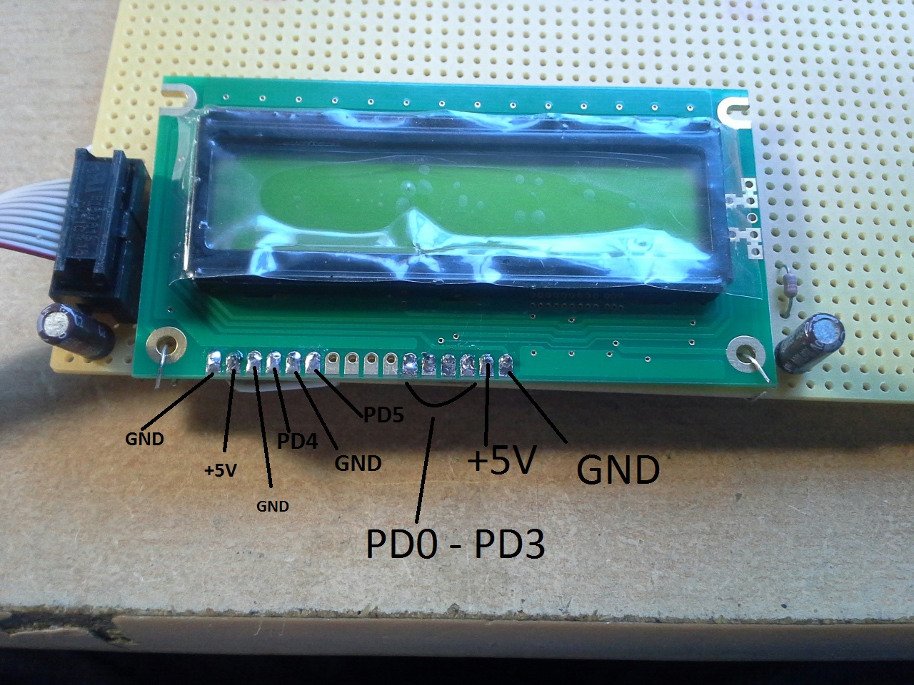

Hallo Leute,
eine Frage vorweg. Muss die Hintergrundbeleuchtung des Display
programmiert werden?
Müsste es nicht ausreichen an Pin15 4.2 Volt und Pin 16 GND
anzuschließen? Wenn letzteres mit ja beantwortet wird, verstehe ich
nicht, warum mein Display nicht leuchtet.
Wie es so ist, könnte ich die Spannung an Pin 15 messen. Leider ist
jedoch mein Multimeter hops gegangen, weswegen ich mich mit einer LED
behelfen musst. Diese leuchtet, wenn die Anode an 15 und Kathode an Pin
16 halt.
Habe ich ein Fehler in der Beschaltung des Displays?
Chris
von H.Joachim S. (crazyhorse)
Wenn du Pin3 wirklich an Gnd angeschlossen hast, funktioniert es zwar,
aber man sieht nichts.
Das ist der Kontrastpin.

von Peter R. (pnu)
Eigentlich sind die Anschlüsse an der rechten Seite (im Bild) die
Anschlüsse für die Hintergrundbeleuchtung des Display. Die läuft völlig
unabhängig von der Elektronik, deren Anschlüsse auf die Pinreihe gelegt
sind. (zumindest bei den meisten derartigen Displays. Ausnahmen siehe
Datenblatt bzw.Anschlussschema.)
Üblicherweise bringt man erst einmal die Anzeige zur Funktion, indem man
die richtigen Spannungen (incl Kontrastspannung) an die Pinreihe anlegt
und dann per Kontrollersoftware initialisiert.
Dann  kann man auf dem Display auch ohne Hintergrundbeleuchtung den Text
sehen.
Die Beleuchtung kommt sozusagen als Extra hinterher, wenn das Display
erst einmal funktioniert.

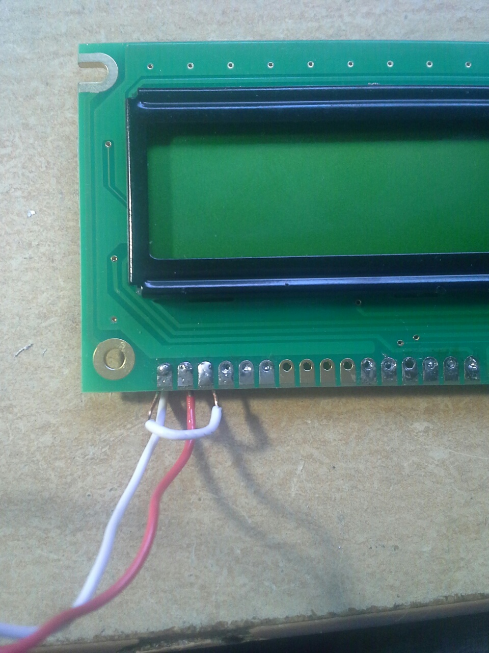

von Chris G. (kittydog)
Hallo Hubert,
ich habe jetzt mal deinen Vorschlag umgesetzt und an Pin 1 und 3 GND
gelegt und an Pin 2, 5 Volt.
So wie auf dem Bild zu sehen.
Leider ist das Display wie tot. Habe ich was falsch angeklemmt?
von Icke ®. (49636b65)
Definitiv ja. Schau ins Datenblatt, ganz links ist Pin 14 (NICHT Pin1).
Äußerst rechts ist 15, dann kommt 16, danach 1 (dritter von rechts).

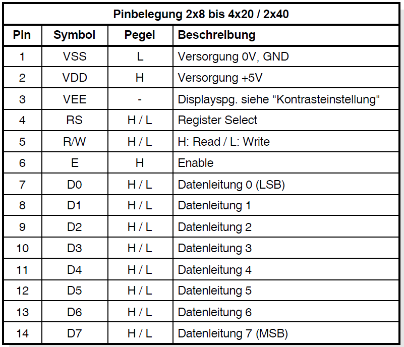

Ein Vergleich der Anschlussbelegung im Photo mit dem Datenblatt zeigt
Pin# Photo  Datenblatt
16    +5V   Kathode
15    Gnd   Anode
Für die meisten LEDs wird 5V als maximale Spannung in Sperrrichtung
angegeben. Bei 4.4V vom USB sollte das also keinen Schaden anrichten.

von Marc V. (Firma: Vescomp) (logarithmus)
> Da nichts leuchtet gehe ich fast davon aus, dass ich es geschrotet habe.
 Pinbelegung ist bei allen Typen gleich, geht von rechts nach links,
 nur sind bei Typen mit Hintergrundbeleuchtung die entsprechenden Pins
 ganz rechts.
 Also, Display oben, Pins unten: Ganz links ist Pin 1.
 Wenn es 14 Pin sind, ist ganz rechts Pin 1.
 Wenn es 16 Pin sind, ist ganz rechts Pin16 - GND, links daneben
 ist Pin 15 - VCC.
 Probiere es mal mit GND -> Pin 16 und VCC -47 Ohm- Pin 15. Wenn es
 aufleuchtet, ist die Hintergrundbeleuchtung intakt geblieben.
 Kontrast kannst du nach beiliegender Schaltung probieren, sollte auch
 in Ordnung sein. Geht von "nichts zu sehen" bis "schwarze Balken".
 Normalerweise kann nur bei verkehrt angeschlossenen Spannungpins etwas
 kaputtgehen, also VCC an GND und GND an VCC.
 Alle anderen Kombination sind ungefährlich und richten keinen Schaden
 an.

Unbenommen der falschen Zählweise ist die oben im Bild gezeigte
Verdrahtung auch sonst fehlerhaft. Die Datenpins DB0-DB7 folgen direkt
aufeinander. Im 4-Bit Betrieb werden nur die Pins DB4-DB7 benutzt. Kann
auch gut sein, daß das Display inzwischen Schrott ist.
Woher weisst du, auf welchen µC-Pins welche Signale liegen?
PD4 soll RS steuern und PD5 soll E steuern und die Daten kommen von den
µC-Pins PD0 bis PD3, wobei man in dem Datenblatt nur raten kann, wie die
Bitreihenfolge der Datenbits ist. Allenfalls heuristischen Annahmen
können einen zu der Zuordnung 11:DB3/PD0 ... 14:DB7/PD3 bringen.
> µC-Pins PD0 bis PD3
Hast recht, ich nehm alles zurück und behaupte das Gegenteil. Bis auf
Kontrast an Masse. Kann funktionieren, muß aber nicht, da gehört ein
Trimmer ran.
Muß man nicht, das ist Standard bei HD44780 und steht auch so im o.g.
Datenblatt (7-14 DB0-DB7). Lediglich bei den Backlight Pins muß man
aufpassen, die sind mal hier und mal dort.
