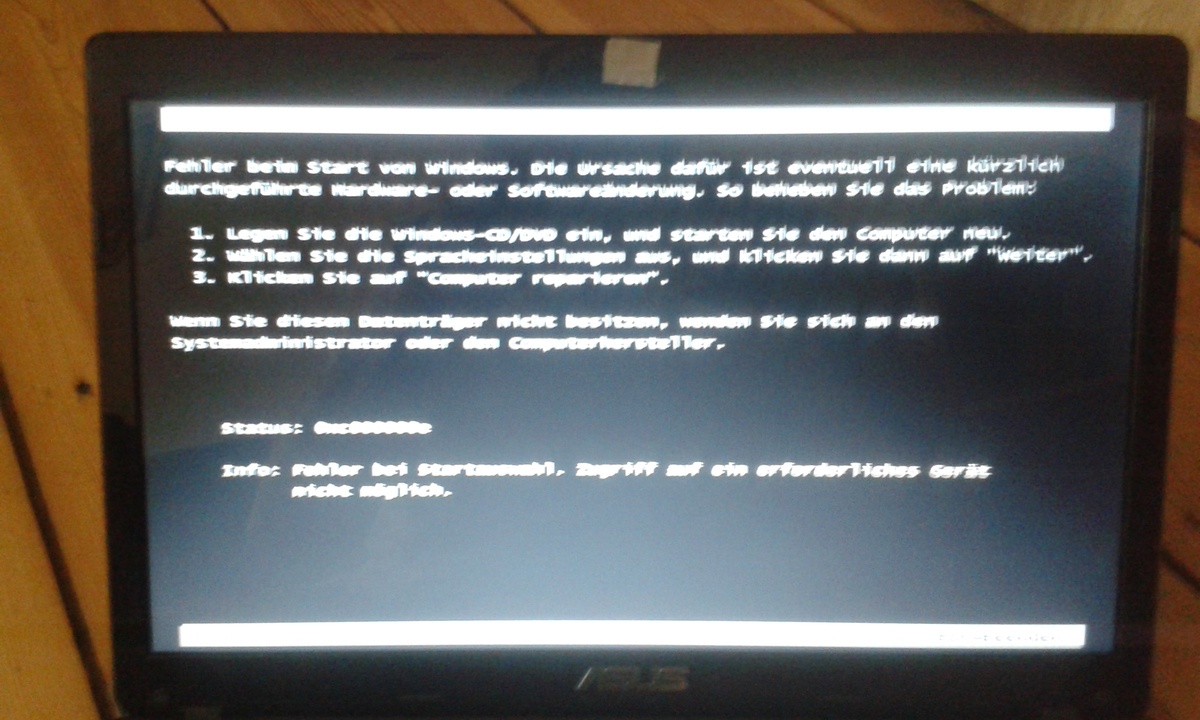

Ich habe hier ein Problem. Nachdem ich meine Platte (aus dem Laptop)
geklont habe, dieses aber auf einem anderen Rechner bietet sich
folgendes Bild (im Anhang).
Beim booten der Installation von WIN 7 (vom USB-Stick) habe ich aber
keine Repair Option. Auch beim starten mit F8 beim booten bekomme ich
auch die Option Repair nicht angezeigt. Wie kann ich die Platte wieder
Bootfähig machen ? Die Daten selber sind alle noch drauf.

Das habe ich ja versucht. Die Installation ist auf einen Stick und die
Repair- Funktion erscheint nicht. Weder vor der installation auch nicht
über F8.
Ich vermute auch, das nur die Partition kopiert wurde.
Da fehlt dann die 100MB Partition, welche das Notstartsystem beinhaltet.
Aber der Reparaturdatenträger kann auch nicht alles.
Mir hat dann ein Tool P2P von Paragon geholfen.
Das hat bei mir schon hoffnungslos verkorkste Vista/W7 Installationen
wieder zum Leben erweckt.

Die Quellplatte funktionier ja auch nicht mehr.

Doch, schon. Ältere Acronis Versionen hatten die Angewohnheit, nach dem
Klonen die Quellplatte inaktiv zu setzen, damit der Rechner von der
Zielplatte bootet. Nicht sehr weit gedacht, ja.
Mit einer Win7 Installations-DVD oder auch mit GParted o.ä. kann man das
leicht reparieren.
> Zielplatte bootet.
Machen die neueren Versionen auch noch (kA ob sich das umstellen
lässt?).
Inkl. eines nicht Bootenden Win7 Clone* (Ver. 2014 o. 15?). Also noch
mal mit nem geeignetem (Win7-DVD, ...) Tool Booten und fixen.

Paul B. schrieb:
> Na, da müßte das Programm im BIOS auch noch die Bootreihenfolge
> verändert haben
Nicht so alte BIOSse nehmen automatisch die nächste Festplatte, wenn sie
auf der ersten keine aktive Partition finden.
> und zudem die Quellfestplatte "unbootbar" gemacht haben.
Genau das passiert, wenn die Partition inaktiv gesetzt wird.
Habe es jetzt auch mit der WIN 7 Installation probiert die ich mir als
ISO geladen habe. Er eiert zwar ne Stunde auf der Paltte rum, aber mit
dem Ergebnis "Konnte nicht repariert werden" Der Rechner Starte nun
zwar,Startbildschirm kommt, bricht dann aber beim hochfahren ab.
Man sollte sich deshalb sein Kopierprogramm genau ansehen.
Und wenn möglich, es von einer ext. DVD/Stick starten.
Oft ist der Haken gesetzt bei
- Neue Primärpartition nach Kopieren verstecken
- BCD automatisch aktualisieren (fügt den Starteintrag der
Zielfestplatte zum BCD der Quelle hinzu)
Ich habe das mit Schmerzen lernen müssen.
Besser ist es, man geht über ein Image.
