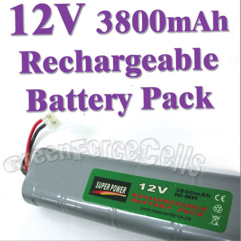

NiMh 12V Akkupack mit Netzteil laden wie?
Gast #4578360
Solche Akkus nur mit 2Ah habe ich damals im RC Car mit 5A in 30 Minuten
geladen.
Ließ dich mal über die Lade Kriterien von Akkus ein. Wirst sicher
schnell fündig

> ich möchte einen NiMh 12V Akku mit einem Netzteil laden, wie muss man
> vorgehen? worauf muss ich achten?
NiMH erfordert keinen Balancer, also einfach Strom rein, 1.5A wäre kein
Problem, 750mA ergibt 4 Stunden Ladezeit. Wenn die erste Zelle voll ist
mit 75mA weiterladen bis auch die letzte Zelle voll ist.
Ob die Zelle voll ist, kann man erraten (Zeit x Strom einer vorher
entladenen Zelle) oder messen (Temperaturerhöhung auf 42 GradC oder
-DeltaU Spannungsüberwachung mit MAX712.
Siehe
http://www.dse-faq.elektronik-kompendium.de/dse-faq.htm#F.21.1

Schau bei Wikipedia nach wie hoch die Ladeschlussspannug von NiMh Akkus
ist, das rechnest du mal 10 und stellst diese Spannung an deinem
Netzgerät ein. Den Strom begrenzt du am Netzteil, je nachdem wie schnell
man den Akku laden darf. Da es ein "Super Power" Akkupack ist und
ziemlich dicke Anschlussleitungen dran sind, ist der vermutlich für
einen sehr hohen Strom ausgelegt. Vermutlich kann dein Netzteil eh nicht
so viel Strom dass du dem Akku schaden könntest. Kurzschlussfestigkeit
bzw. Strombegrenzung vom Netzteil sind halt wichtig.
Wenn du den Akku dann anschließt lädt er zunächst mit dem maximalen
Strom. Sobald er dann seine Ladeschlussspannug erreicht hat (inkl.
Spannungsabfall auf Zuleitung und Klemmen) wird der Strom mehr und mehr
sinken. Das ist der Grund warum man oft liest dass Akkus zu 80 oder 90
Prozent in 30 Minuten geladen werden können und der Rest dann noch 1 bis
2 Stunden dauert.
Worauf du achten solltest: Erst Werte einstellen, Netzteil Ausgang
aktivieren und erst dann anklemmen. Bei den meisten Netzgeräten ist das
zwar egal, aber manche zerstört man wenn die von außen angelegte
Spannung höher ist als die eingestellte, oder wenn man den Ausgang
disabled schaltet und von außen Spannung anlegt. Bei den
HP/Agilent/Keysight (gibt es eigentlich schon Wettquoten wann die wieder
den Namen ändern?) E363XA Geräten ist das so. Da schließt ein TO220
Thyristor den Ausgang kurz. Als ich versucht hatte ne 12 V, 188 Ah
Batterie damit zu laden, hat es auf einmal furchtbar gestunken...

mit genug Geduld ist auch Schwebeladung ok: das Netzteil auf Zellenzahl
x Zellenladeschlusspannung (hier 10 x 1.4V) einstellen und Akkupack über
Nacht dranlassen.
Improvisierte "Stromkonstanter" lassen sich mit PKW-Glühbirnen machen.
Glühbirne ans NT und beobachten bei welcher Spannung wieviel Strom
fliesst: bei ca. 5 bis 10V fliesst ungefähr gleichviel.
Also NT auf Akkupackspannung + 5..10V einstellen, Glühbirne in Serie zum
Akkupack ans NT anschliessen.
Strom x Zeit = Kapazität, also bei gegebenem Strom solange dranlassen
bis wenig mehr als die Kapazität des Akkus erreicht ist.
Ab Stromstärken im gleichen Betrag wie Akkukapazität, ist bei erreichen
von Volladung Erwärmung des Akkus festzustellen: also abklemmen.

Je nach Netzteil eventuell noch eine Diode in Reihe schalten.
(gibt sonst ggf. starke Rückströme ins Netzteil falls der Strom mal
ausfällt).
Ansonsten: Ich würde bei 10 Zellen bei Raumtemperatur 15.2V einstellen.
(10 * 1.45V für die Zellen + 0.7 V Für die Diode). Eventuell noch etwas
Strombegrenzung (2-5A) damit die Leitungen (je nach Querschnitt) nicht
zu warm werden.
