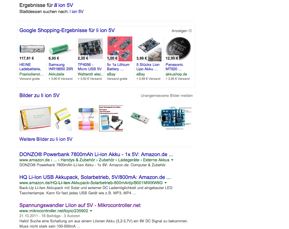

> Ich habe einen uC der 5v braucht und würde den gerne Batteriebetrieben
> machen. Habt ihr da einen schaltplan? li-ion ist meiste Zeit ja bei
> 3.7V. Wie macht ihr das, leider findet man auch durch googeln ksum
> schaltungen für sowas.
Das kann so nicht sein. Alle üblichen Verdächtigen bieten Tonnenweise
fertige kleine Module für die 3.7V Akkus nach 5V. Sind kleine Step-up
Wandler.
Watterott. Sparkfun. Conrad. Ebay. Amazon.
