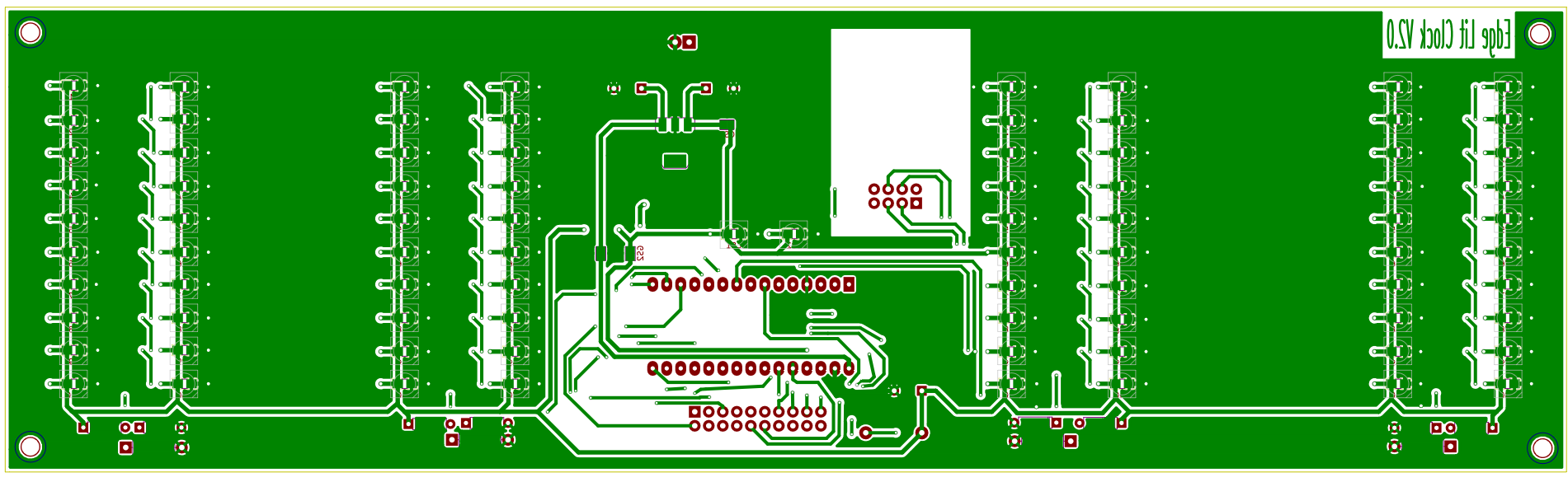

Hallo zusammen
Da ich auf dem Gebiet der Platienenerstellung noch ein Neuling bin, wäre
ich sehr froh, wenn Ihr das Layout meiner Platine überprüfen könntet.
Die hier im Forum gefundenen Beiträge zu gutem Layout habe ich versucht
einzuhalten, ich hoffe es hat was gebracht ;)
Das Projekt soll einmal eine Uhr werden, bei der Plexiglassscheiben von
unten angestrahlt werden. Das ganze vier Mal und man kann die Zeit
ablesen.
Gefertigt werden soll die Platine von Elecrow.

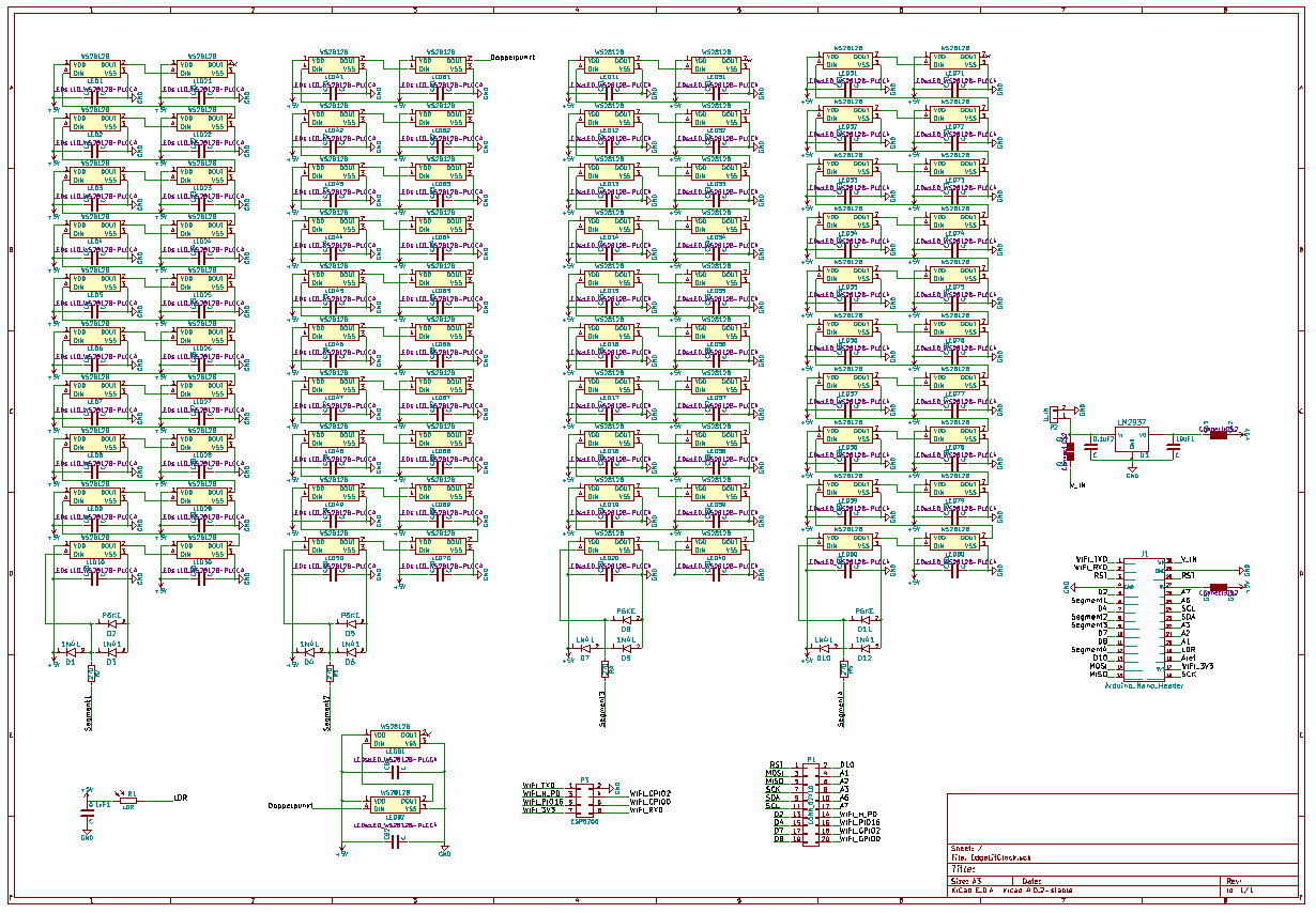

Da die Bilder aus Kicad leider relativ schlecht sind hier nochmals die
verwendeten Bauteile:
Die Versorgung der ganzen Platine soll entweder über einen LM2937 oder
über den Arduino erfolgen (Umschaltung via Lötbrücken).
LEDs: WS2812b mit Blockcondens jeweils auf der Unterseite
Die Schutzbeschaltung der LED-Reihen habe ich von:
http://www.led-studien.de/2014/06/24/schutzschaltung-fuer-ws2812-pixel/
Angesteuert wird das ganze von einem Arduino Nano.
Die Zeit soll er über ein W-Lan-Signal beziehen, deshalb auch das
ESP8266 Modul.
Da die Helligkeit der Uhr licht-abhängig werden soll ist noch ein LDR
verbaut.
Bisher nicht verwendete IOs wurden auf den Pfostenstecker gezogen, damit
ich sie nachträglich noch verwenden kann.
Ich hoffe die Erklärungen zum Aufbau reichen Euch, Fragen beantworte ich
gerne ;)

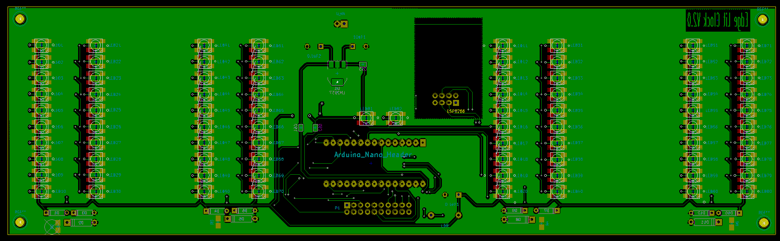

Die Leiterbahnen sehen für mich sehr dünn aus. Das ist vielleicht für
die Herstellung und die Funktion kein Problem, aber wenn du sie selbst
bestücken , löten und testen willst ist mMn etwas breiter immer besser.
Der Platz ist ja bei dir auch eher unkritisch.
Ich belichte und ätze meine meistens selbst und da achte ich immer
darauf, kritische Dimensionen (zu schmal, zu dicht) zu vermeiden.
OP #4579124

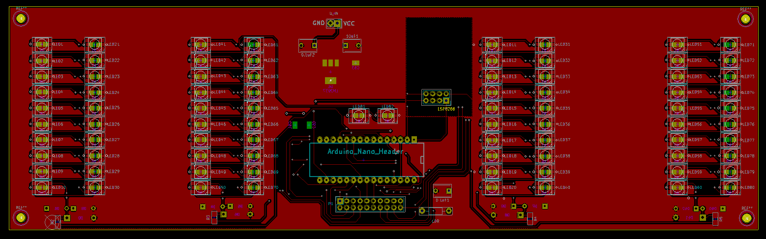

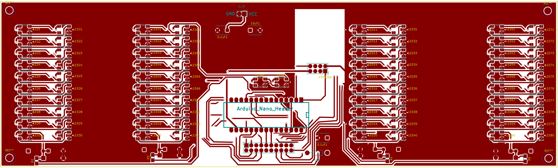

Ok das mit den Leiterbahnbreiten macht sinn, ich werde die in Kürze
anpassen.
Was für Grössen empfehlt ihr denn so?
Die VCC (5V) Bahn ist 0,5mm breit, Gnd noch deutlich breiter, der Rest
sind Signale auf denen eig kein Strom fliessen sollte.
Danke und Gruss
Domi
#4579147
@Domi S. (sandi)
Wieviel Strom fließt denn dort maximal? Gerade bei 5V kann man sich
nicht allzuviel Spannungsabfall leisten. Pro Ampere würde ich schon so
0,5mm Breite ansetzen.
OP #4579158
Laut Datenblatt ca 20mA pro LED
In einem Segment sind nur 2 LEDs auf einmal an also 3*2*20 = 120mA pro
Segment.
Verteilt über die ganze Uhr sind es dann 4*120 + 200 (Esp-Modul) +
Arduino = ca 750mA.
D.h. nach den Angaben von Flak würden die 0.5mm schon ausreichen.
Ist es trotzdem sinnvoll die noch etwas breiter zu machen?
#4579169
Da ich auch selbst ätze, sehe ich keinen Grund dünner als nötig zu
verlegen.
0,6mm seh' ich so als angenehmes Zwischenmaß für Signale und ein paar
mA mehr.
Unter 0,4mm geh ich nur wenn mich der Platz wirklich dazu zwingt und nur
so weit wie nötig, dann wird's wieder breiter (auch der Abstand).
Gast #4579282
Kostet es dich auch nur einen müden ct, die Versorgungsspannung
anständig breit und damit induktionsarm zu ziehen? Es ist eher unüblich,
die Leiterbahnen der Versorgung als Sicherung auszuführen, außer
vielleicht bei Massenprodukten, wo jeder cct z Buche schlägt.
Die Abblockkondensatorn gehören übrigens da hin, wo die Ladungspulse
gebraucht werden - direkt an die schaltenden Bauelemente. Sonst
vagabundieren die Störungen über die ganze Leiterplatte und z.B. der µC
haut sich durch eine Lastspitze selber die Versorgung weg.
OP #4579790
Hallo Zusammen
Erstmal Danke für die Vorschläge.
Bezüglich der Leiterbahn breite habe ich es jetzt auf 0,6mm für Signale
und 0,8mm für VCC angepasst.

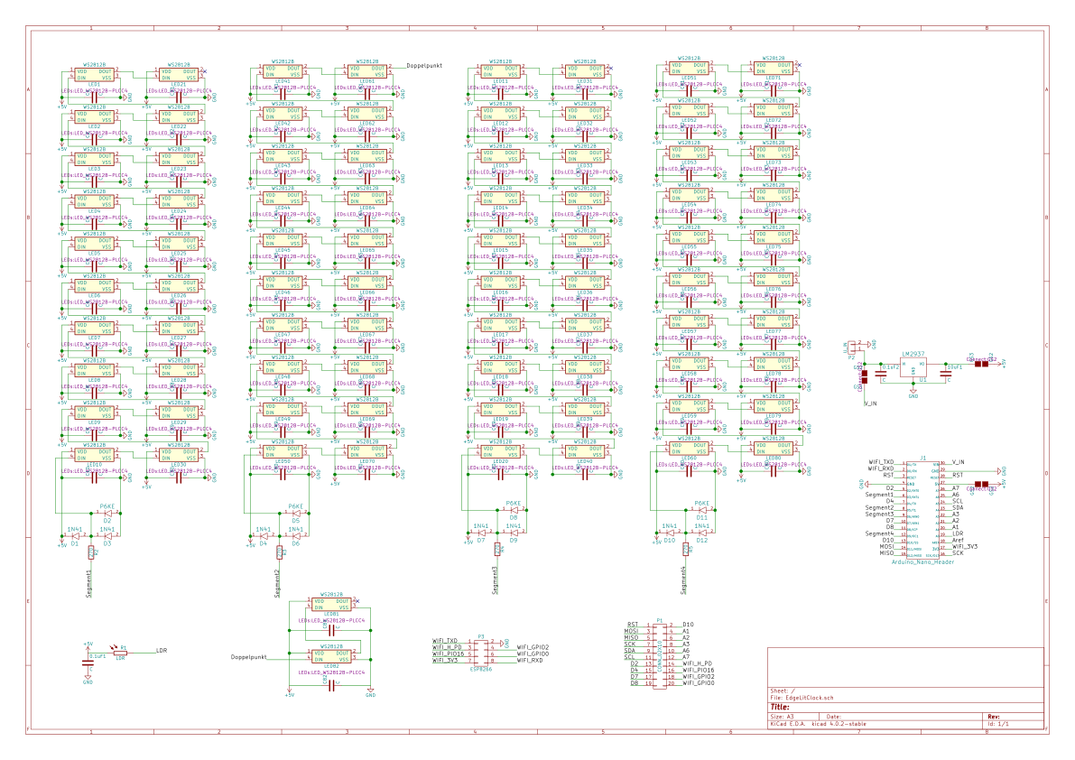

>    EdgeLitClock.sch.svg
Mein Gott, lies mal was über Bildformate!!! Siehe Anhang!
>Da der Schaltplan relativ gross ist, habe ich ihn diesesmal als *.svg
>Export angehängt.
>Ich hoffe man kann ihn darin halbwegs lesen. ;)
Lies mal das
Schaltplan richtig zeichnen
Deine Kondensatoren haben keinen Wert (ist nicht eingetragen!).
Der Wert deiner LEDs mit LEDs:LED_WS2812B-PLCC44 ist zu lang und
verschiert die die Zeichnung. WS2812B reicht. Das kann man dann auch so
platzieren, das es nicht andere Symbole überdeckt. Wenn es WIRKLICH eng
wird, so wie hier, läßt man die Werte überall weg und schreibt darunter.
LED1-LED82: WS2812B
C1-C82: 100nF
Wozu der Spannungsregler? Nimm ein 5V Steckernetzteil und gut. Denn mehr
als 5V brauchst du nicht, auch nicht der Arduino. Den kann man direkt
mit 5V versorgen.
Die je drei Dioden an den seriellen Steuereingängen kann man sich
sparen, die wirken sowieso nicht so, wie du denkst. Außerdem nützen
verstümmelte Typbezeichnungen rein gar nichts.
Dein LDR wird so nicht funktionieren, denn der braucht einen
Spannungsteiler.
Und du hast dir im Internet eine Unsitte abgeschaut, die heute leider
sehr verbreitet ist. Das ist kein guter Schaltplan sondern eine
Ansammlung von Labels. Da kann man auch gleich nur noch mit Netzlisten
arbeiten. Viel Spaß!
Die 4 Reihen an LEDs hätte man besser hozizontal zeichnen sollen, das
würde deutlich weniger Striche und Kreuzungen erzeugen und weniger Platz
benötigen.
