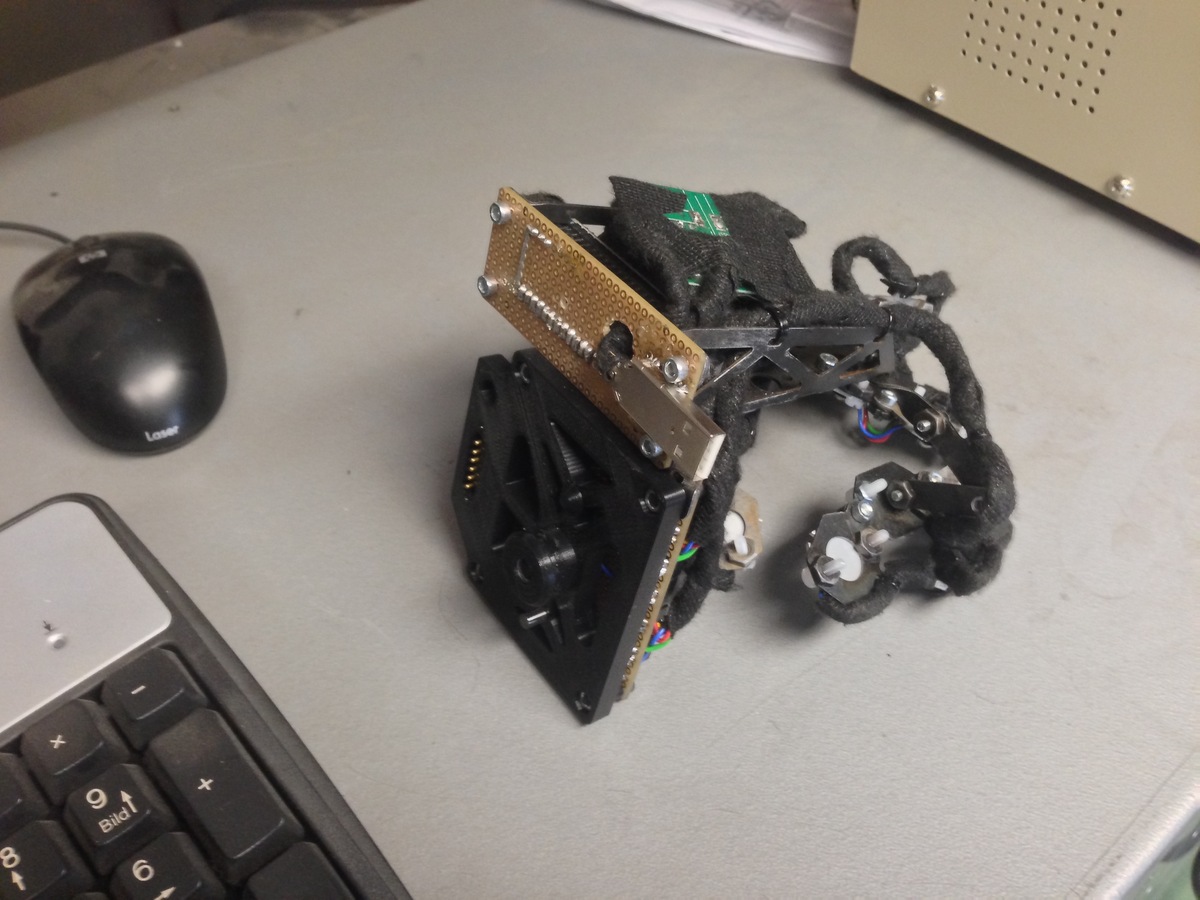

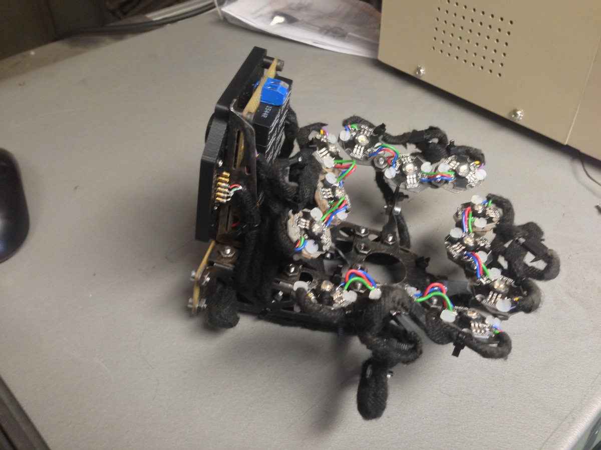

Ich habe zwei bilder angehängt damit man sich ungefähr vorstellen kann
von was ich rede. die USB-Hub-Platine ist im Bild IMG_6479_1_.JPG die
grüne Platine die teilweise vom schwarzen Klebeband verdeckt ist.
@physiker, die alternative wäre das USB-Kabel für die Kamera direkt am
PC anzuschließen und eine art Kabelführung einzubauen (zusätzlich zu der
schon vorhandenen) um die Bewegungen in der X-achse der Anlage mit zu
machen.
Die Werkzeugkopplung hat zwar links und rechts Kontakte für die
Stiftleiste die du auf dem Bild IMG_6479_1_.JPG links in der schwarzen
Kunststoffplatte sehen kannst, leider ist die zweite schon für die
Ansteuerung eines Schrittmotors und dem auslesen eines Reedschalters
belegt.
