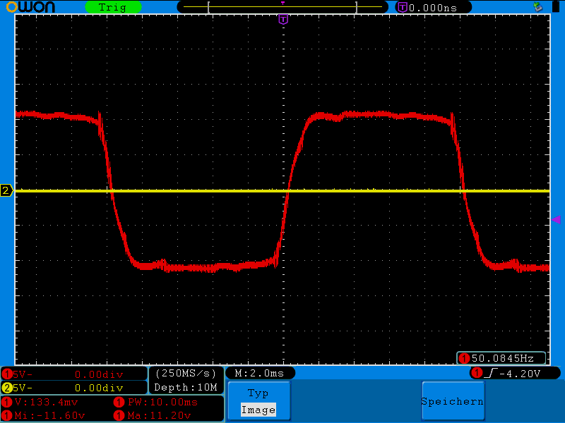

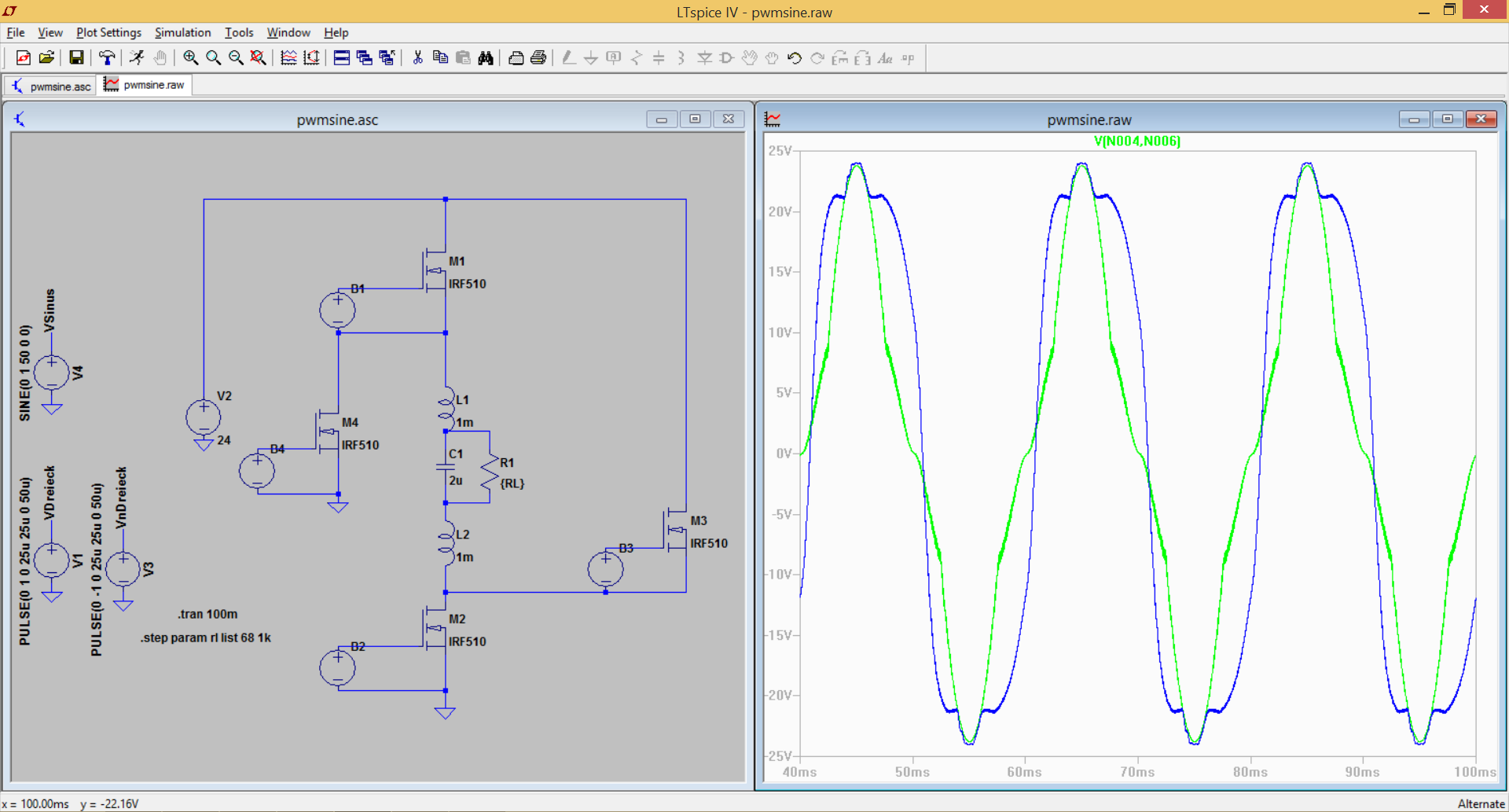

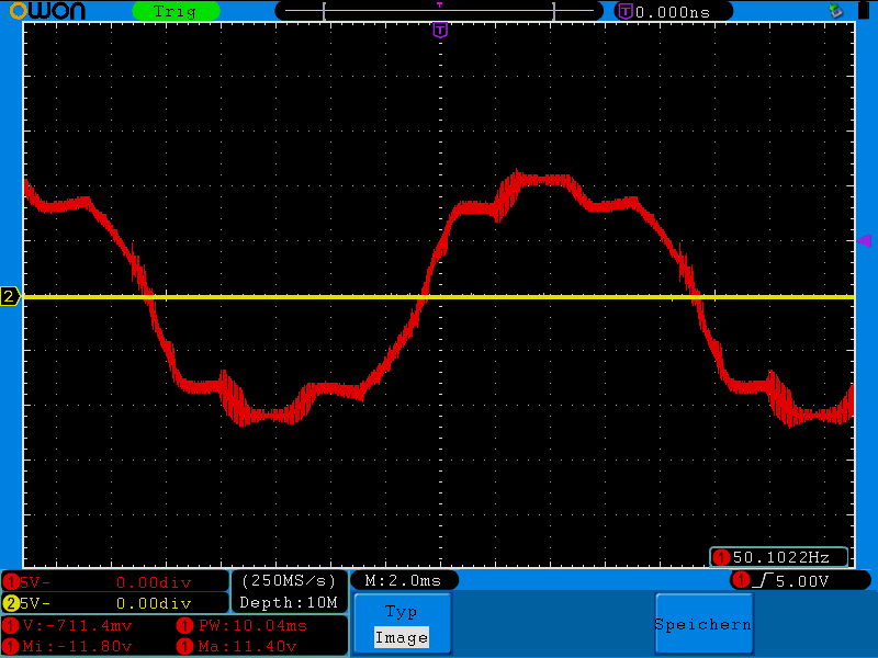

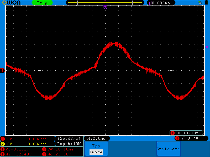

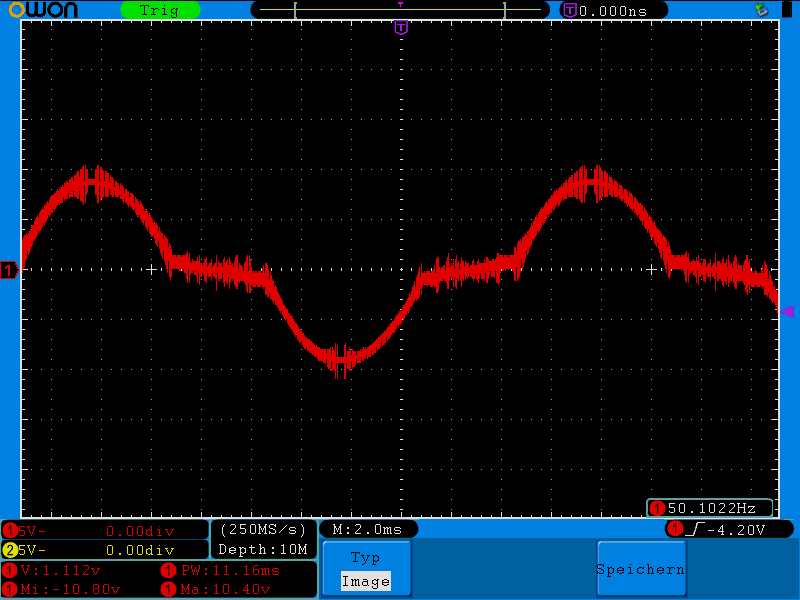

ich habe mir einen Wechselrichter gebaut, der aus 325VDC und bis zu
400mA 230VAC 50Hz machen soll.
Verwendet wird eine Vollbrücke aus IRF840 MOSFETs, die durch 2 IR2113
angesteuert wird (20kHz PWM, Sinustabelle). Als LC Ausgangsfilter habe
ich erstmal 2mH und 2µF benutzt.

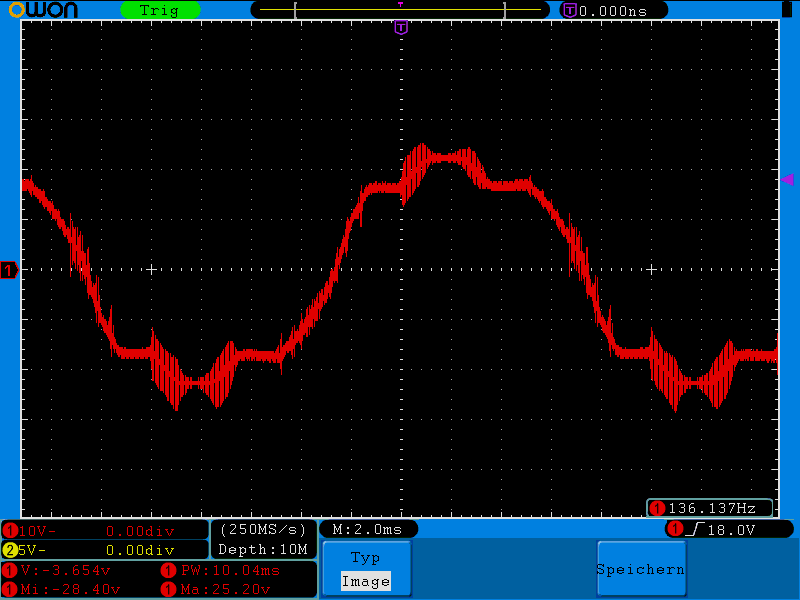

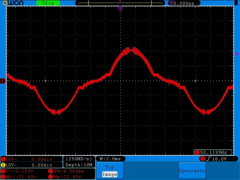

Bei einem Test mit 11VDC ist der Sinus aber lastabhängig sehr verzerrt
verglichen mit dem Artikel Wechselrichter (siehe Bilder, Belastung
mit 10kOhm, 1kOhm und etwa 23Ohm). Daher die Frage an die Erfahrenen:
Ist das normal? Liegt es evtl. an den Werten des Ausgangsfilters? Leider
habe ich nichts anderes zur Verfügung. Mit 4µF statt 2 ändert sich das
Verhalten nicht merklich.
Reicht eine Sinustabelle normalerweise oder muss nachgeregelt werden?
Die Gatesignale liegen trotz Lochrasteraufbau sauber an den MOSFETs an.

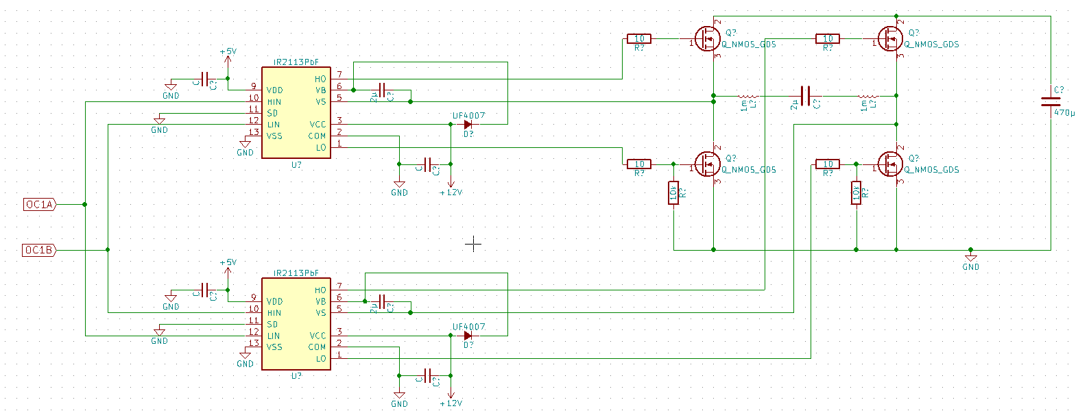

(Firma: matzetronics) #4579655
Zeig uns mal bitte den Schaltplan von Endstufe und der Treiber. Es ist
nämlich mit den IR2110/2113 nicht ganz trivial, eine Brückenendstufe
aufzubauen, die die Ladungspumpe in den Dingern berücksichtigt.
Auch hat der IRF840 für heutige Verhältnisse ganz schön viel RdsON mit
0,85 Ohm.
Lass auch zuerst mal das Filter weg und belaste den puren PWM Ausgang
der Endstufe für den Fall, das deine Drossel einfach keine hohen Ströme
verträgt.

Anbei der Schaltplan. Zum RdsON kann ich sagen, dass sich die MOSFETs
selbst bei den maximalen 0,4A Eingangsstrom kaum erwärmen (ohne
Kühlkörper).
Die Drossel konnte ich ausschließen, sie ist für 1A ausgelegt.

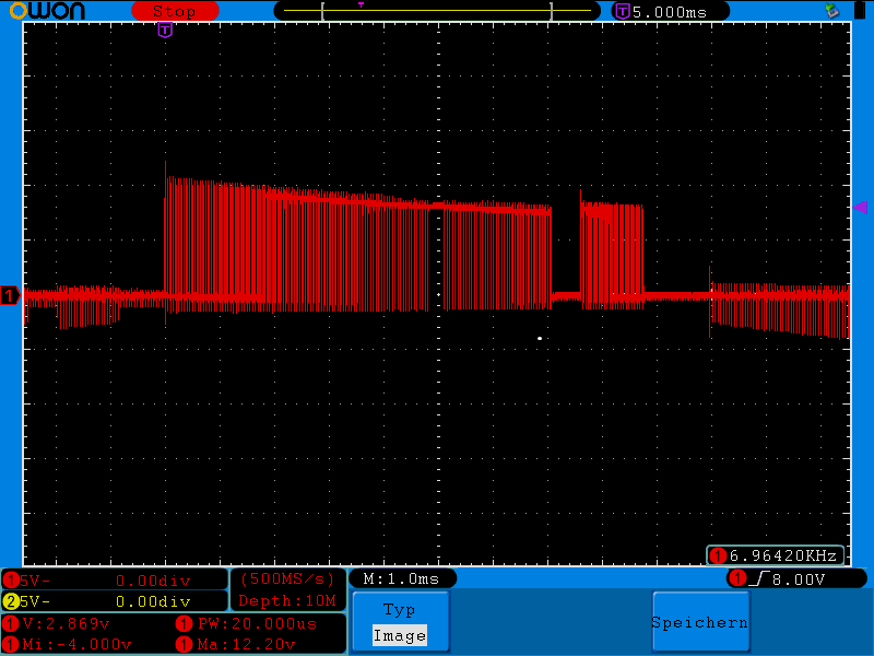

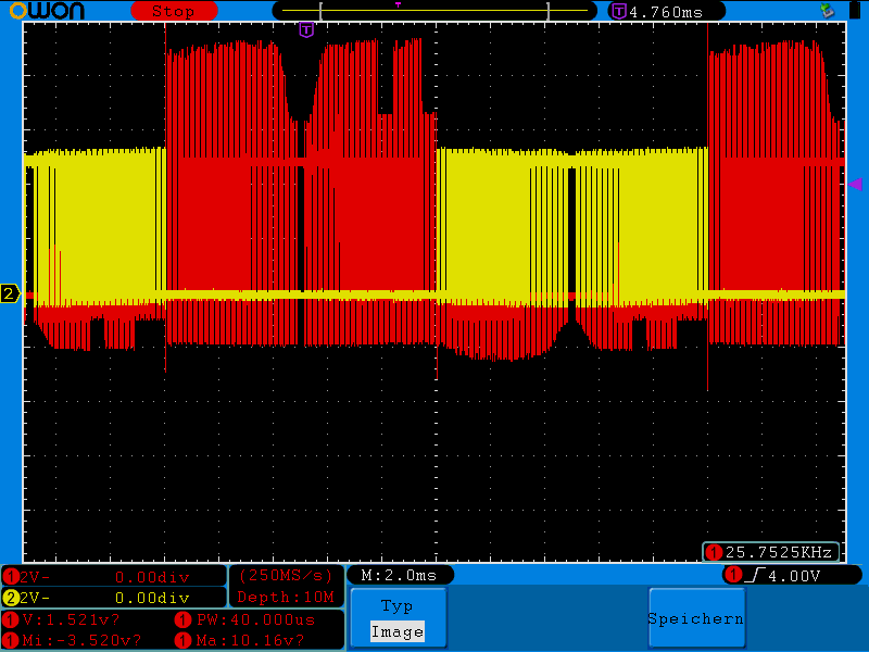

Durch nochmaliges Messen habe ich herausgefunden, dass die
Gatespannungen auf der Highside doch nicht passen. In der 2. Hälfte der
Welle ist das Gate teilweise durchgehend auf 0V (siehe Bild). Der
Treiber erhält allerdings die richtigen Signale vom µC. Also muss da der
Fehler liegen.
Wie man im Bild rechts sieht gibt es auch Störungen auf dem Gate,
allerdings sollte das ja erst bei höheren Spannungen einen Einfluss
haben wenn dann der MOSFET ungewollt schaltet und einen Kurzschluss
erzeugt.
(Firma: matzetronics) #4580064

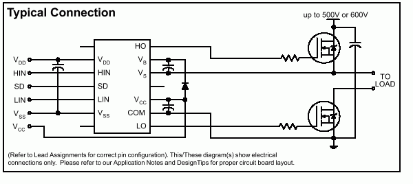

Wenn das Schaltbild dem Aufbau entspricht, ist die Verschaltung der
Ladungspumpe leider völlig falsch.
Der Ladekondensator muss zwischen Vb und Vs liegen (plus an Vb), und die
Diode geht mit der Kathode an Vb. Dazu gibts aber auch ein Bild im
Datenblatt, siehe oben.

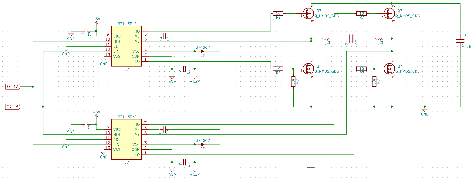

(Firma: matzetronics) #4580275
Thomas W. schrieb:
> Hier ein veränderter Schaltplan.
Das habe ich mir gedacht.
Das funktioniert so aber nicht, denn die Ladungspumpe in beiden Treiber
IC muss immer wieder LIN aktiviert bekommen, damit sie pumpen kann.
Deswegen sinkt auch die Gatespannung in deinem Oszillogramm immer weiter
ab.
Zeig bitte mal Oszillogramme deiner OC1A und OC1B Signale über die Dauer
eines kompletten Wellenzuges mit 40ms. Die Sache kann nur dann
funktionieren, wenn du beide Signale mit komplementären Sinus PWMs
beschickst. Im Prinzip wie bei meinem 3-Phasen Umrichter, nur eben mit 2
Phasen.

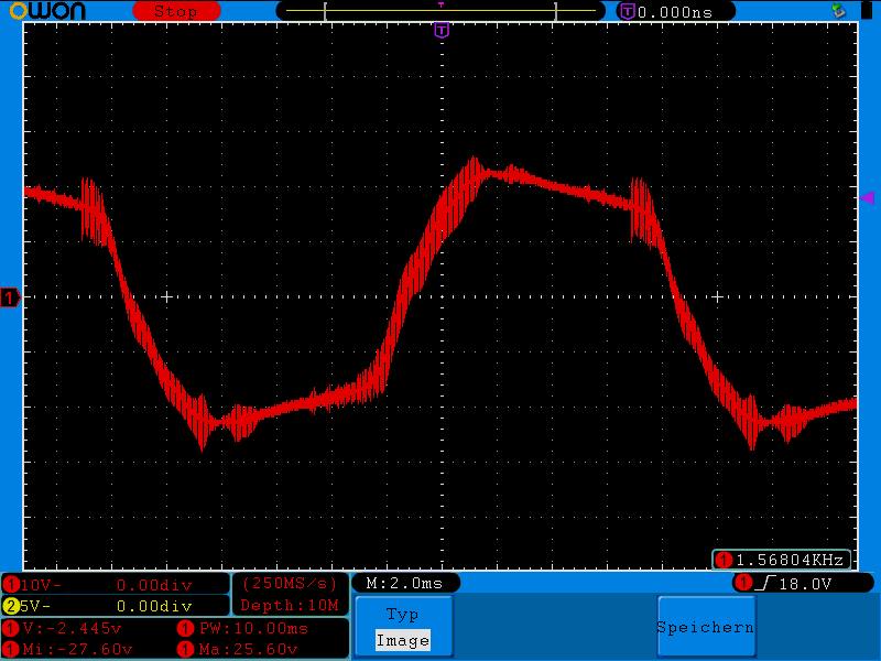

OP #4580529

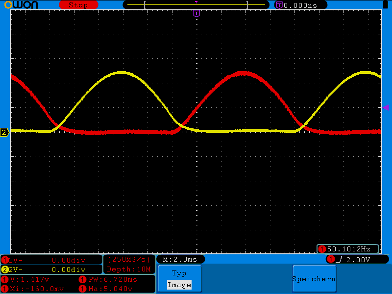

Ich habe erst zu spät gemerkt, dass 2µF für den Bootstrapkondensator bei
50Hz sehr wenig sind. Aber da die Spannung am Ende der Periode noch 8V
beträgt, sollte das keine Auswirkungen haben, oder?
Anbei die Spannungsverläufe von OC1A und OC1B. Da ich nur 2 Hände habe
musste ich bei einem Tastkopf die Krokoklemme benutzen, deshalb hat das
eine Signal scheinbar Störungen.
Bemerkenswert ist, dass es keinen Bereich mit dauerhaft 0V gibt, wie bei
den Highsidegates. Woher das kommt kann ich mir immer noch nicht
erklären.

Gast #4580555
Doch, hat es. 8V detektiert der IR2113 als Undervoltage, und der
Highside-Treiber stellt die Arbeit ein.
> erklären.
Na weil die Low-Sides dauerhaft mit 12V versorgt werden - kein Grund
dafür, dass deren Undervoltage-Lockout anspricht.
Gast #4580622
Tja, dann hat sich halt die Schwelle für den UV-Lockout ein wenig
verschoben oder es ist doch noch ein bisschen Ladung aus dem Kondensator
gekrochen gekommen oder... .
Jedenfalls schaltet der Treiber ab ~8V ab, und bei dir bleiben die Pulse
ab ~8V aus. In meinen Augen ist der UV-Lockout die Erklärung, aber wenn
du es für einen Zufall hältst kannst du natürlich gerne weiter nach
anderen Erklärungen suchen.
(Firma: matzetronics) #4580752
So wird das nicht zuverlässig funktionieren. Ähnlich wie in meinem
Projekt wirst du die Treiber mit 4 Leitungen ansteuern müssen und jede
Seite der H-Brücke mit komplementären, sich nicht überlappenden PWMs
ansteuern müssen.
Die Signale sind 2 Sinusmodulationen, und das eine ist das invertierte
andere.
Nur dann ist jederzeit gewährleistet, das die Ladungspumpe nicht
abrutscht und genügend Reserve für die Gates vorhanden ist.
Übrigens kommt aus meinem 3-Phasen Dings auch 2-phasiger Wechselstrom
raus, du kannst ja eine Phasenendstufe weglassen und zwischen den
anderen 2 Phasen Wechselstrom abzapfen.

OP #4581168
Also ich habe es jetzt in die andere Richtung übertrieben und je 22µF
eingelötet. Nun funktioniert auch die Highsideansteuerung, es lag also
wie von Achim S. vermutet am UV-Lockout.
Leider ist der Sinus dadurch nicht deutlich schöner geworden.

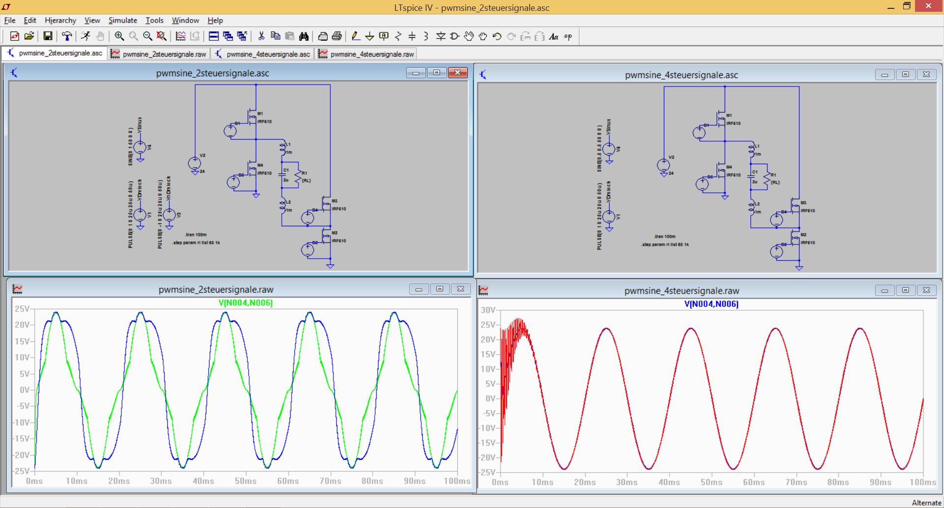

(Firma: matzetronics) #4581250
Zeig doch mal deine Sinustabelle - oder besser noch, diese zusammen mit
der Kernroutine der PWM Erzeugung.
Thomas W. schrieb:
> Oder denkt ihr dass eine solche Ansteuerung sich stark auf den Sinus
> auswirkt?
Die Frage ist, wie sich die andere Seite der H-Brücke jeweils verhält.
Du schaltest ja nur abwechselnd und die Gegenseite sollte dazu
eigentlich genau komplementär reagieren. Das kann sie mit deiner
derzeitigen Ansteuerung aber nicht. Eigentlich müssen immer beide
Halbbrücken aktiv sein - wenn die eine die obere Halbwelle generiert,
sollte die andere gerade die untere erzeugen usw.

den vollen sinus darstellt, und zwar U=VDD für PWM = 100%, U= VDD/2 für
PWM=50% und U=0V für PWM=0%.

ups, sorry: ich hatte beim letzten mal eine andere Simu angehängt als im
Screenshot gezeigt. Deshalb nochmal zum Vergleich:
In pwmsine_2steuersignale wird der aktuelle Modus vom TO gefahren. Pro
Halbwelle sind nur zwei FETs aktiv per PWM angesteuert, die anderen
beiden sind in der Halbwelle inaktiv. Der Sinus wird offensichtlich
nicht gar zu hübsch, die "Knicke" kommen z.B. an den Stellen, bei denen
die Filterinduktivitäten vom lückenden zum kontinuierlichen Stromfluss
übergehen.
In pwmsine_4steuersignale sind alle FETs in allen Halbwellen aktiv, wie
es Matthias schon weit oben beschrieben hat. Der obere und untere FET
eines Brückenzweigs werden jeweils komplementär angesteuert.
(Firma: matzetronics) #4581529
Le_Bassiste schrieb:
> also wenn das die tiefpass-gefilteren PWM signal sind, so wie falk es
> dir empfohlen hat, dann kann dein umrichter einfach keinen sauberen
> sinus abliefern.
Das sehe ich auch so.
> versuche die modulation so umzustellen, dass du vollwellen-sinus
> modulierst,
Richtig. Der TE hat einfach die andere Seite der Brücke vergessen.
Einseitiger Sinus ist nur die Hälfte.
Achim S. schrieb:
Danke Achim, das macht es gut sichtbar.
